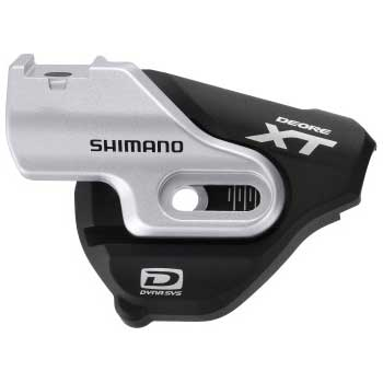

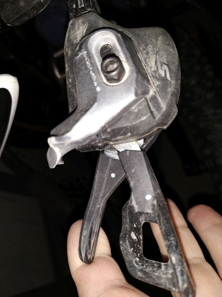

Mir ist ein Shimano SLX 11 Schalthebel
bei der (slibernen) Befestigung abgebrochen.
Nun würde ich eine Schelle mit Verbindung zum Schalthebel suchen.
Allerdings finde ich keine passenden.
Was ich finde, sind immer nur die Shimano Schalthebel mit halber Schale/Schelle:
oder als Ersatzteil:
Was mir aber nichts nutzt, da dieser nicht zu meiner Formual Cura 4 paßt.
Wenn ich so einen Adapter kaufe:
dann fehlt mir erst wieder die Schelle.
Die beiden obigen kosten 15 bzw 27€. Wenn ich dann noch die Schelle dazu rechne, die es von KCNC oder Problem Solvers gibt
dann kommen noch mals so 29€ dazu.
Da könnte ich mir dann gleich einen neuen SLX oder XL Hebel kaufen.
Aber selbst die finde ich nicht, mit Schelle. Immer nur diese abge"spec"te Version, wie ganz oben (also zum Einklemmen in eine vorhandene Schelle):

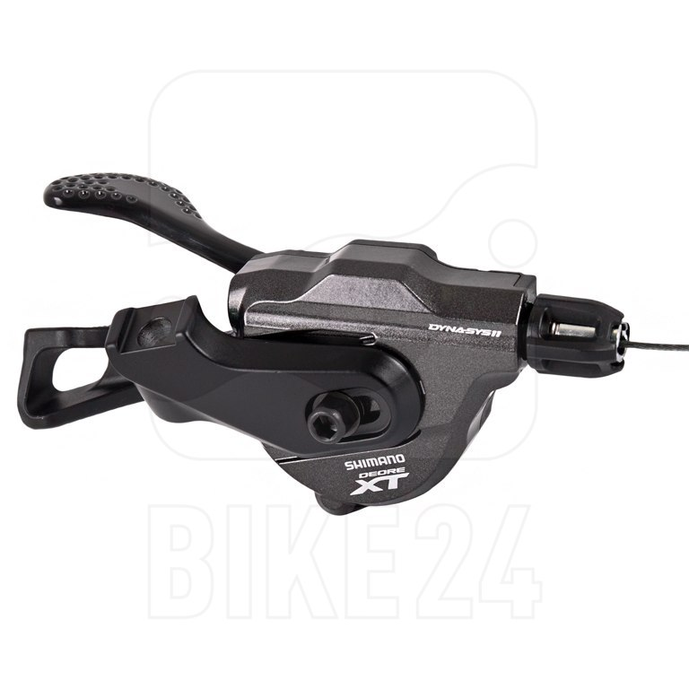

Shimano Deore XT SL-M8000-IR Rapidfire Plus Schalthebel - I-Spec II - 11-fach - rechts
Oder:
Shimano Deore XT SL-M8000-R Rapidfire Plus Schalthebel - I-Spec B - 11-fach - rechts
Ich würde diesen hier benötigen:
allerdings in der SLX oder XT Version.
Habe diese aber leider nicht gefunden.

Ich hab halt dann einen neuen (SLX/XT?) Hebel gekauft :( .
Ev könnte man das gebrochene Teil noch mit so einer Art Bondic Kleber kleben?
Aber ich hab damit keine brauchbaren bzw haltbare Ergebnisse erzielt.
Echt blöd, habe derzeit noch einen mit Ganganzeige, aber der funktioniertnicht mehr richtig, nur noch zwei Gänge in jede Richtung...
Hab mir dann bei KA einen ohne Ganganzeige gekauft, wie ich zuallererst auch schon drauf hatte.
Der kam allerdings ohne Schelle und ist wohl zum Befestigen am Bremshebel. Wollte jetzt nicht auch noch mal nen neuen Schalthebel kaufen und suche deswegen auch wie verrückt so eine Klemme...
