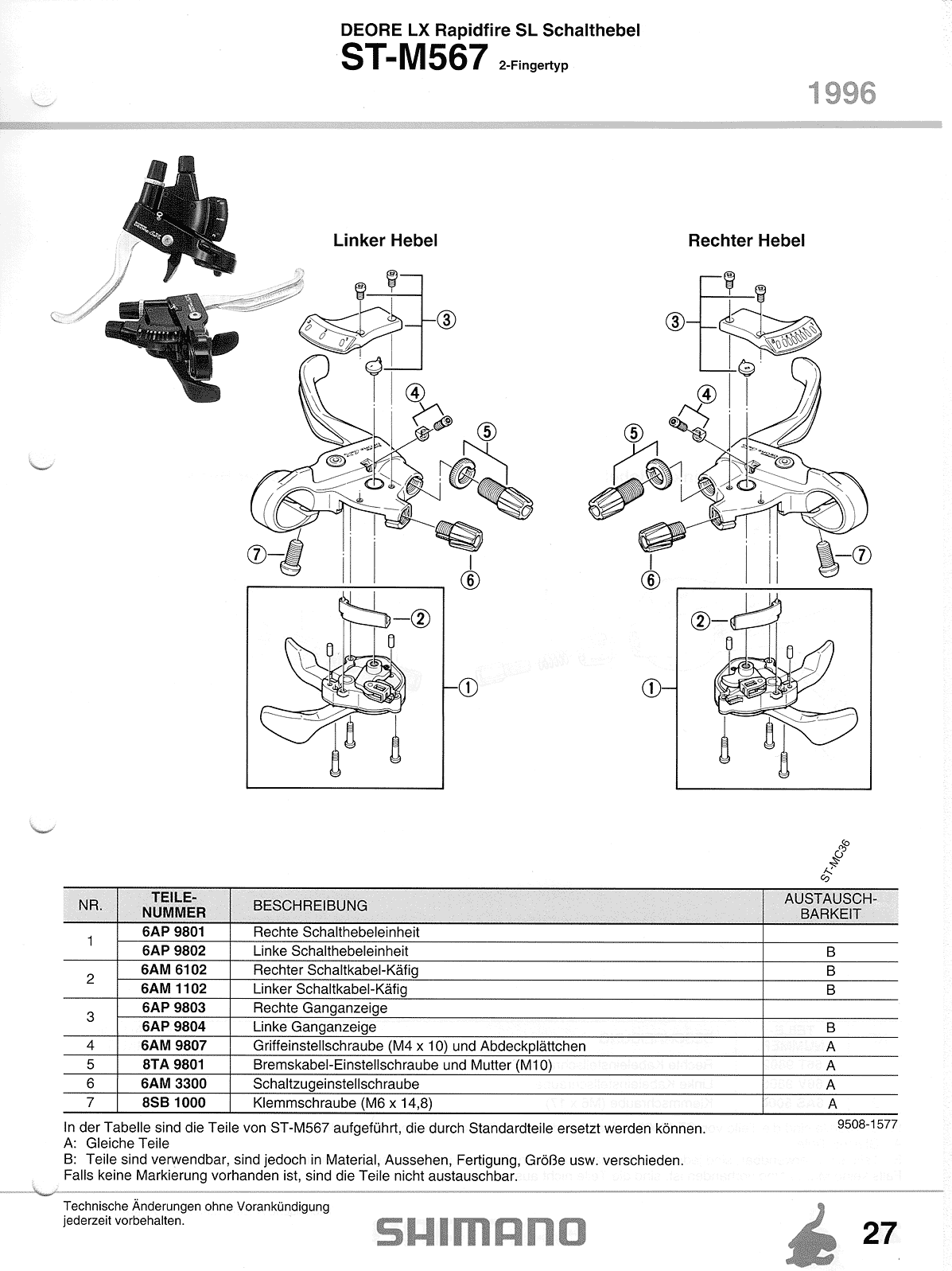

Ich kürze mal meine Anfrage: was gibt es für Shimano Bremsschalthebelkombis mit 3x8, ohne Ganganzeige und für Canti geeignet? Gibt es da wirklich nur die ST-M900 (XTR, 1994)? oder habe ich hier was übersehen?
Die Ganganzeige kannst bei den ganzen Kombis aus der Zeit abnehmen, wenn ich mich recht erinnere. Irgendwo in meiner Restekiste müsste noch ein Satz LX-STI mit 3x8 rumfliegen. Ich meine, da kann man auch die Ganganzeige abschrauben. Hatte ich runtergeworfen, als ich auf V-Brakes umgestiegen bin.
Sowas: https://picclick.de/Shimano-Deore-L...3-8-Fach-Retro-133324327325.html#&gid=1&pid=1
Sollte genauso bei der XT aus der Zeit gehen.
Aber dann bräuchte man ja dann ne passende Kappe, um die fehlende Ganganzeige abzudecken? Oder sieht das ohne Gangzeige "geschlossen" aus?
Wie mir scheint ist die ähnlich aussehende XT aus der Zeit nur für V-Brake. Aber die oben im Link die M567 ist tatsächlich Canti, würde also gehen, danke für den Tipp
Ja, man muss sich irgendwie einen Deckel machen. Aber Klebeband oder ausgeschnittener Kunsstoff (oder Carbon, wenn man will) taugt hier.
Ansonsten: Die Kombi 8-fach und Canti gab es tatsächlich nicht lang. Alternativ könntest Du auch mit sowas wie den Travel Agents von Problem Solvers die Übersetzung ändern. Die sind zwar eigentlich für die andere Richtung gedacht, aber man könnte die natürlich auch umdrehen und an die Bremshebel packen.
Also nach dem Bild unten zu sagen müsste das ohne Ganganzeige sogar ganz vernünftig aussehen, sieht relativ geschlossen aus.

Die Lösung mit den M567 war ein super Tipp, das mach ich so. Müsste ja auch problemlos gehen, oder? 8fach Shimano MTB war doch mit 8fach Shimano Road kompatibel? (mal Dura Ace außen vor)
Da der linke Shifter ja 3x ist, ich aber vorne nur 2x haben werde, gibts da was zu beachten? Sollte ich das dann so einstellen dass eher die höheren beiden Gänge des Shifters aktiv sind oder die tieferen? Oder egal?
Ja das mit der Begrenzung per Schrauben am Umwerfer ist mir klar. Mir war nur gerade aus der Erinnerung unklar ob der Umwerfer auf Gang 1 und 2 oder auf Gang 2 und 3 des Shifters liegen kann/soll, oder ob es eh nur eine Möglichkeit gibt.
Eigentlich egal . Ich habe da normalerweise mich an der Lage der Kettenblätter orientiert . Bei einer Dreifachkurbel mittleres u. großes auch am Shifter die höheren Gänge , bei klein - mitte die kleineren Gänge . Bei einer zweifach Rennradkurbel auch die höheren Gänge .
