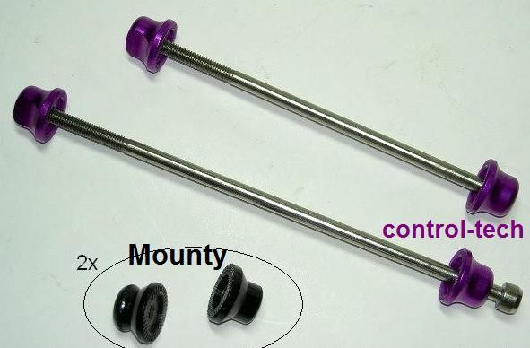

es gab drei haupt hersteller das waren mounty, control-tech und machine-tech und alternativ hatte auch mal pit-lock welche aus titan gehabt
cotrol-ech und mounty waren vom gewicht gleich nur form der kappenetwas anders geschwungen und die machine-tech waren tik leichter aber auch nicht wesendlich

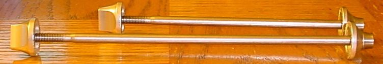

die silbernen sind nachgebaute maschnie-tech dinger
