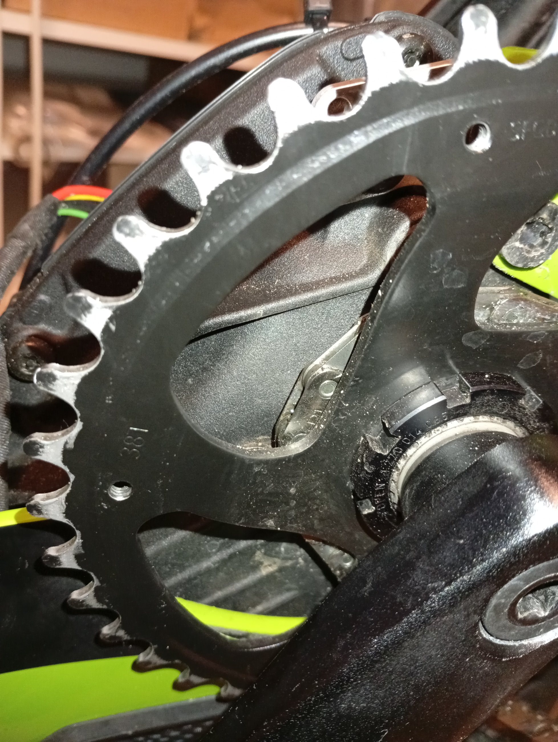

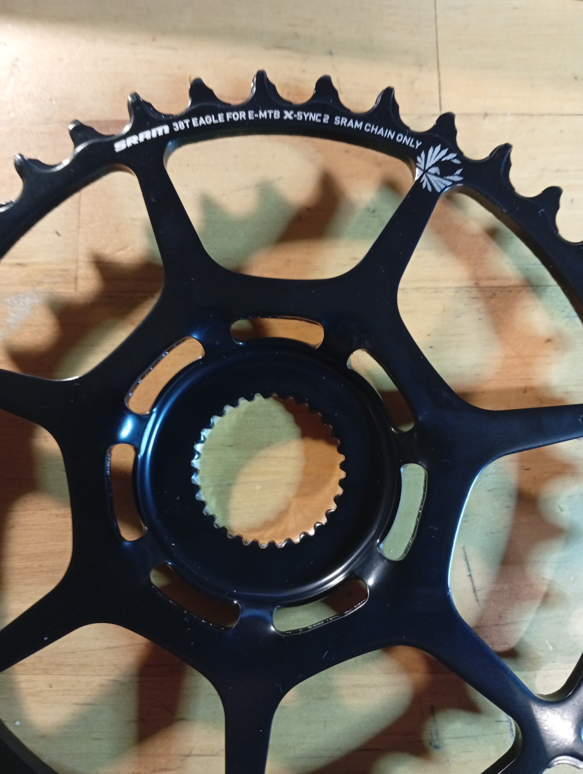

Guten Abend ddgh !
Habe noch mal eine Frage nach der einen oder anderen Ausfahrt !
Es gibt immer ein knarzen beim anfahren ( starke Belastung ) .
Das alte Kettenblatt von Cube ist noch montiert.
Ich vermute dass das KB von Sram benutzt werden muss ,damit dies ein Ende hat.
Habe das fotografierte KB noch in der Werkstatt. Mechaniker sagt das dieses die Kettenlinie zu sehr beeinflusst.
Kannst du das Teil einmal begutachten und mir sagen ,ob das abgebildete KB das richtige ist oder welches ich benutzen muss oder besser gefragt ob man bei der SRAM Force Flattop 12-fach Kette das Sram KB fahren muss !?

Hi Gregor,
Mit neuer Kette kann es gut sein, dass die am alten Kettenblatt hängen bleibt und knatzt.
Zur Flat Top müsstest du eigentlich ein Transmission Kettenblatt fahren - mit der Kettenlinie kenne ich mich allerdings dort auch nicht aus, da ich selbst keine TransmissIon an Bosch fahre.
