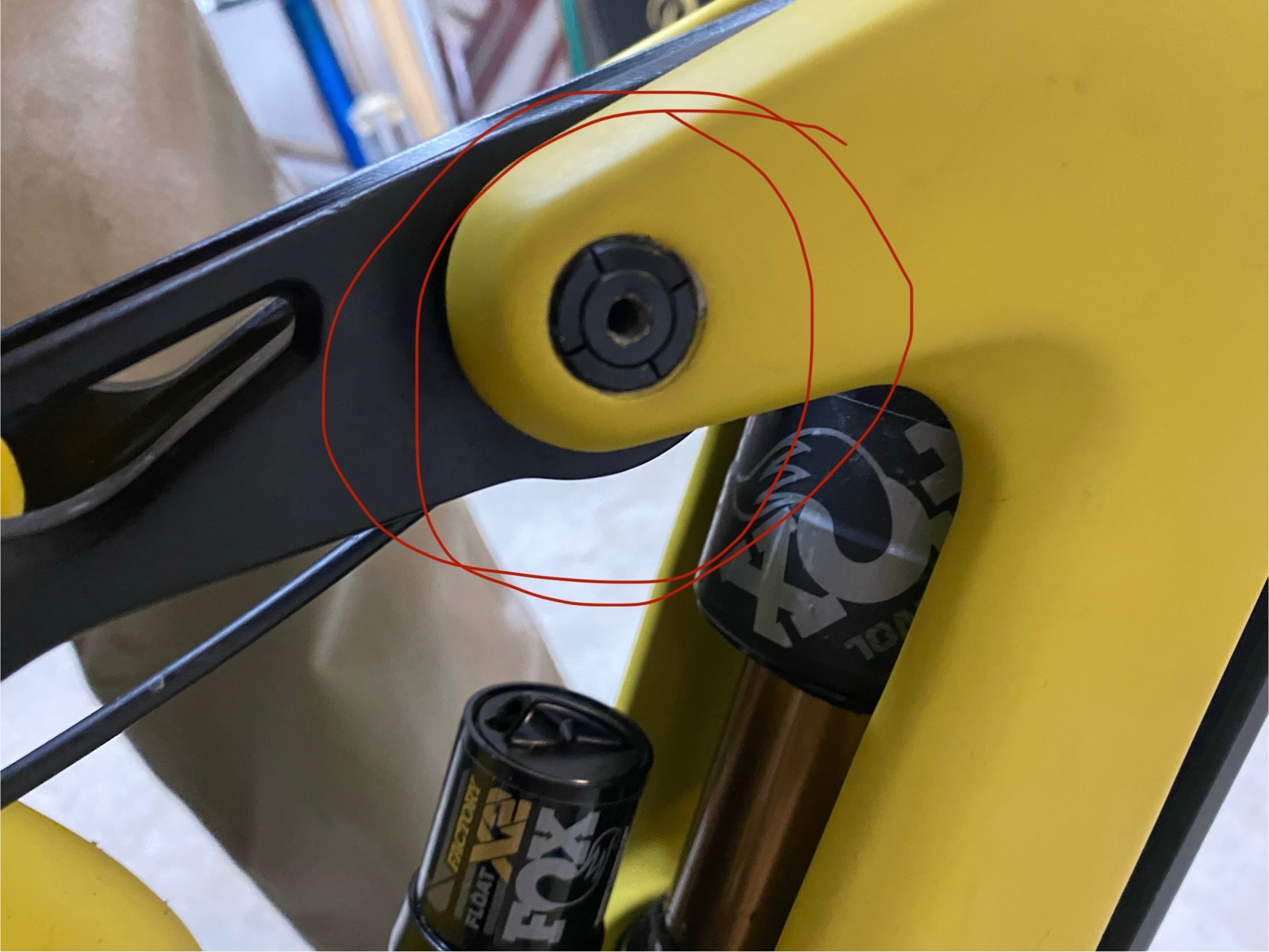

Hallo ich habe blöderweise bei meinem Cannondale Jekyll eine Schraube durchgedreht und brauche eine neue.
Wüster wer was das für eine schraube ist oder wo ich so eine herbekommen könnte weil bin ein bisschen ratlos. Nur zur Info in die Schraube passt ein 4er Inbus. Würde mich über hilfreiche Ideen freuen.
L.G. Sky

Bei c'dale am besten beim c'dale Händler anfragen. Da ist selten was Standard. Am hinterbau haben die meisten Hersteller ohnehin Schrauben, die es nur passend zum Rad aber nicht im standard gibt
https://www.cannondale.com/-/media/files/manual-uploads/my21/138251-rev1-cd-oms-my21-jekyll.ashx
Seite 13: war ein Torx25 :)
Seite 22: Ersatz komplett wäre:
https://www.cannondale-parts.de/Expanding-Axle-Hardware-87mm
Aber so wie es aussieht, hat das Hauptgelenk dieselbe Spannachse verbaut. Wenn Du die Schraube lösen kannst, hättest Du ein Muster.
Danke das hilft mir enorm weiter.
So, jetzt verstehe ich erst, dass Du auf der Antriebsseite aktiv warst.
Wenn ich im Manual die Bilder auf Seite 13 zusammen mit der Ausbauanleitung auf Seite 12 anschaue, wird klar, dass auf der Antriebsseite gar kein Werkzeug greifen soll/kann. Wird alles von der Gegenseite (de-)montiert.
Insofern halte ich die paar Kratzer / Abrundungen, die Du mit dem Imbus an der Hülse "2" vielleicht verursacht hast, für rein kosmetisch und nicht funktional relevant. Du brauchst nix Neues.

Ok dann beruhigt mich.
