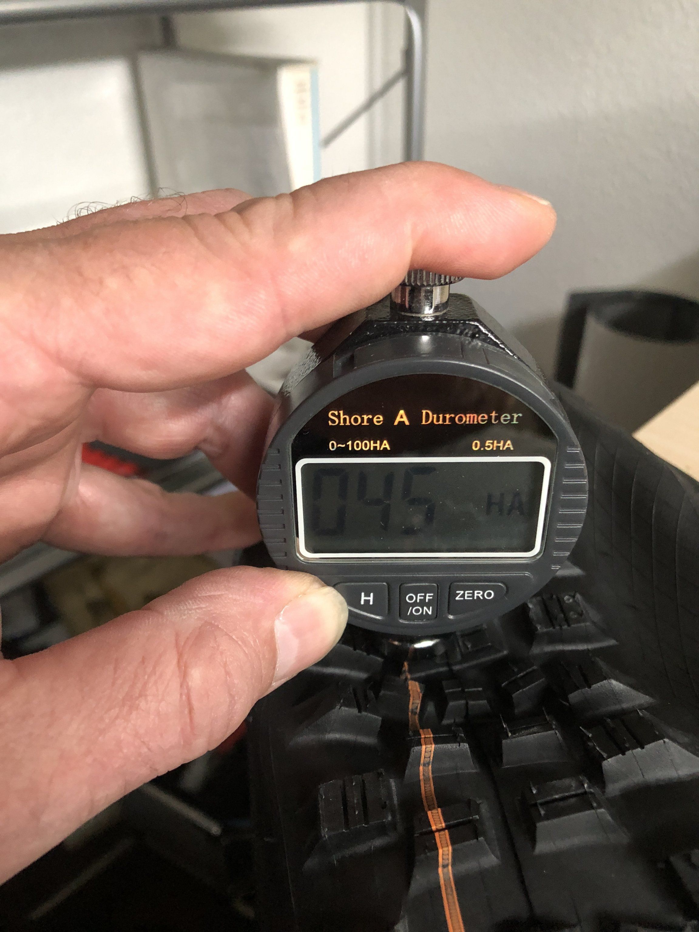

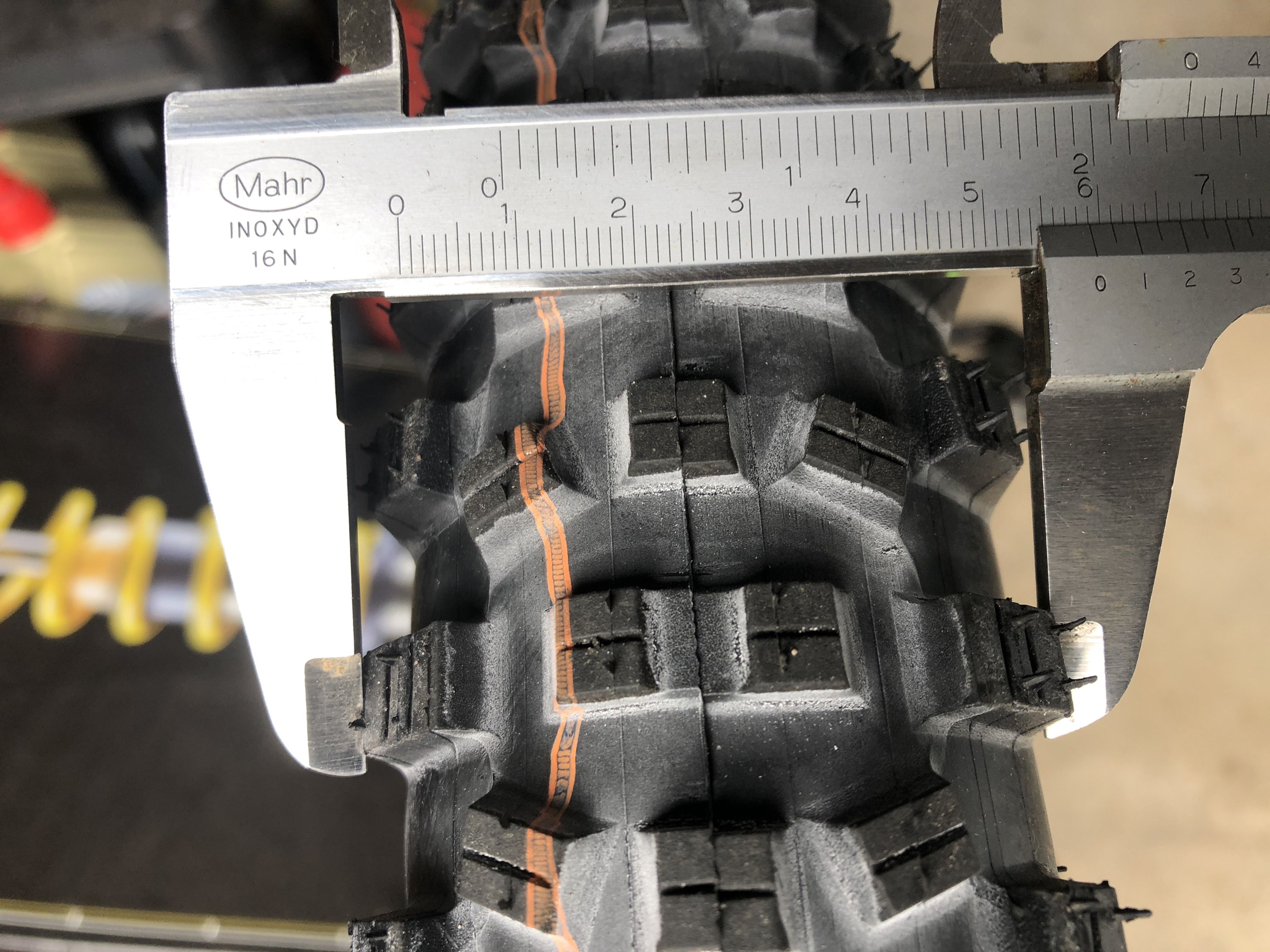

Heute hab ich meinen HD montiert und auch schon gefahren, aber erst mal ein paar fakten ( Bilder)
Übergang, hier auf dem bild) und seitenstollen haben 55a
Mit ca. 2bar luftdruck gemessen
Auf meiner feierabendrunde, ca 25 Km mit viel schotter, feldwegen sowie asphalt, kann ich zum rowie nur sagen er ist deutlich höher wie der beim Maxis DHR II 2,4 Maxpro.
Also die Soft mischung zieht schon körner, aber das ganze ist noch in einem vertretbaren rahmen. Was mich echt verwundert hat, der reifen hat eine gute seitenführung und klasse halt. Traktion und grip sind auf sandigem sowie gerölligen boden sehr gut, auch auf wurzeln macht er einen guten ersten eindruck.
Mal sehen wie sich der reifen im härten gelände schlägt und besonders im grenzbereich....
Ersten gesamteindruck klasse reifen mit eröhtem rollwiederstand im vergleich zum DHR II Maxpro

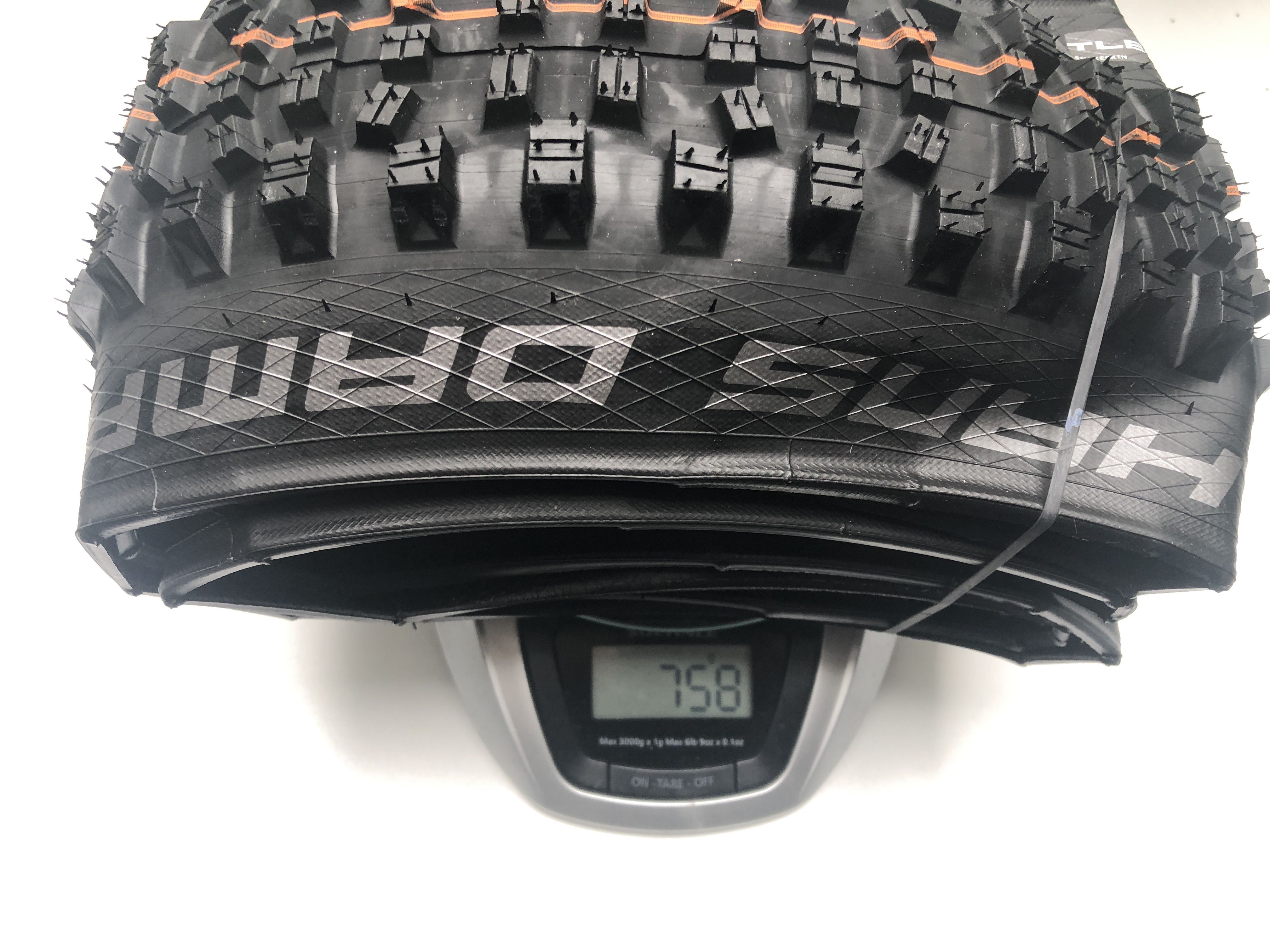

Meiner ist jetzt auch montiert. Gewicht ist 752 Gr.

Der DHR 2 WT ist aber mitnichten Maxxpro (das wäre 62/60 Shore A), sondern Dual mit 60/50.

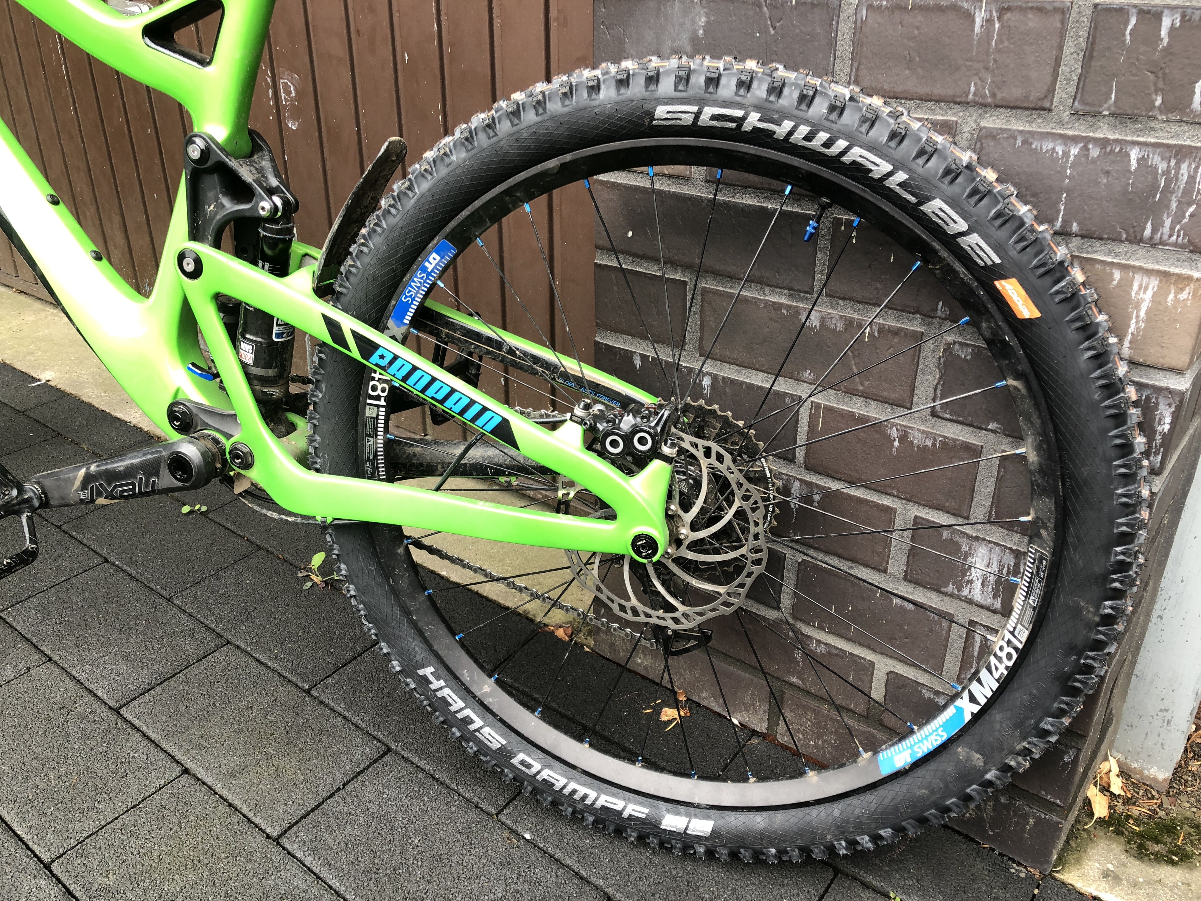

ich fahre den neuen Hans Dampf am Hinterrad meines Enduros.
Genaue Bezeichnung des Reifens ist: Hans Dampf 27.5 x 2.35 ADDIXSoft EVO Super Gravity SnakeSkin TL Easy
Ich habe letzte Woche damit einen Alpencross absolviert und bin gerade in Sölden.
Das Fahrverhalten des Reifens ist bei 1,6 bar tubeless gefahren unauffällig gut. Egal ob auf Stein, Wurzeln, trockenem oder losem Boden liefert der Reifen einen hohen Grip, auch die Seitenführung ist sehr gut. Auf nassem Boden habe ich keine großen Erfahrungen sammeln können, lediglich ein paar Durchfahrten von Pfützen.
Zur Selbstreinigung kann ich nichts sagen, da ich noch durch keine lehmigen Stellen gefahren bin.
Durch das rundliche Profil ist der Reifen auch im Grenzverhalten noch sehr berechenbar und gutmütig.
Der Rollwiderstand ist jedoch hoch, was aber bei einem Reifen mit verstärkter Karkasse normal ist.
Das Verschleissverhalten ist aber sehr außergewöhnlich:
Nach 210 km stellte ich Risse auf den Übergangsstollen fest. Diese Risse gehen durch die oberste Gummischicht und diese fehlt jetzt an der Außenseite. Die Risse sind auf beiden Seiten des Reifens und ziehen sich in einer Linie über den gesamten Reifen.
Nach 510 km fangen inzwischen alle Stollen an einzureißen.
Ich habe Schwalbe deswegen angeschrieben, da ich der Meinung bin, dass ein Reifen mit SG Karkasse diesen Einsatz auch länger mitmachen muss, ohne das Stollen einreißen. Wenn Schwalbe Stellung bezogen hat melde ich mich nochmals

Hallo zusammen,
