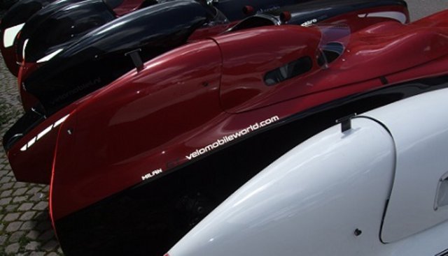

ich suche für ein aktuelles Projekt eine Hydr. Scheibenbremse. Das Problem ist das Gewicht. Alleine das Fahhrad kommt auf knapp 30kg. Mit Fahrer sind es dann fast 110kg. Ein weiteres Problem sind die Geschwindigkeiten. Das Rad wird bis zu 90km/h schnell.

Es handelt sich um ein Velomobil mit Human Antrieb.
Ah! So was hier:
:cool:
