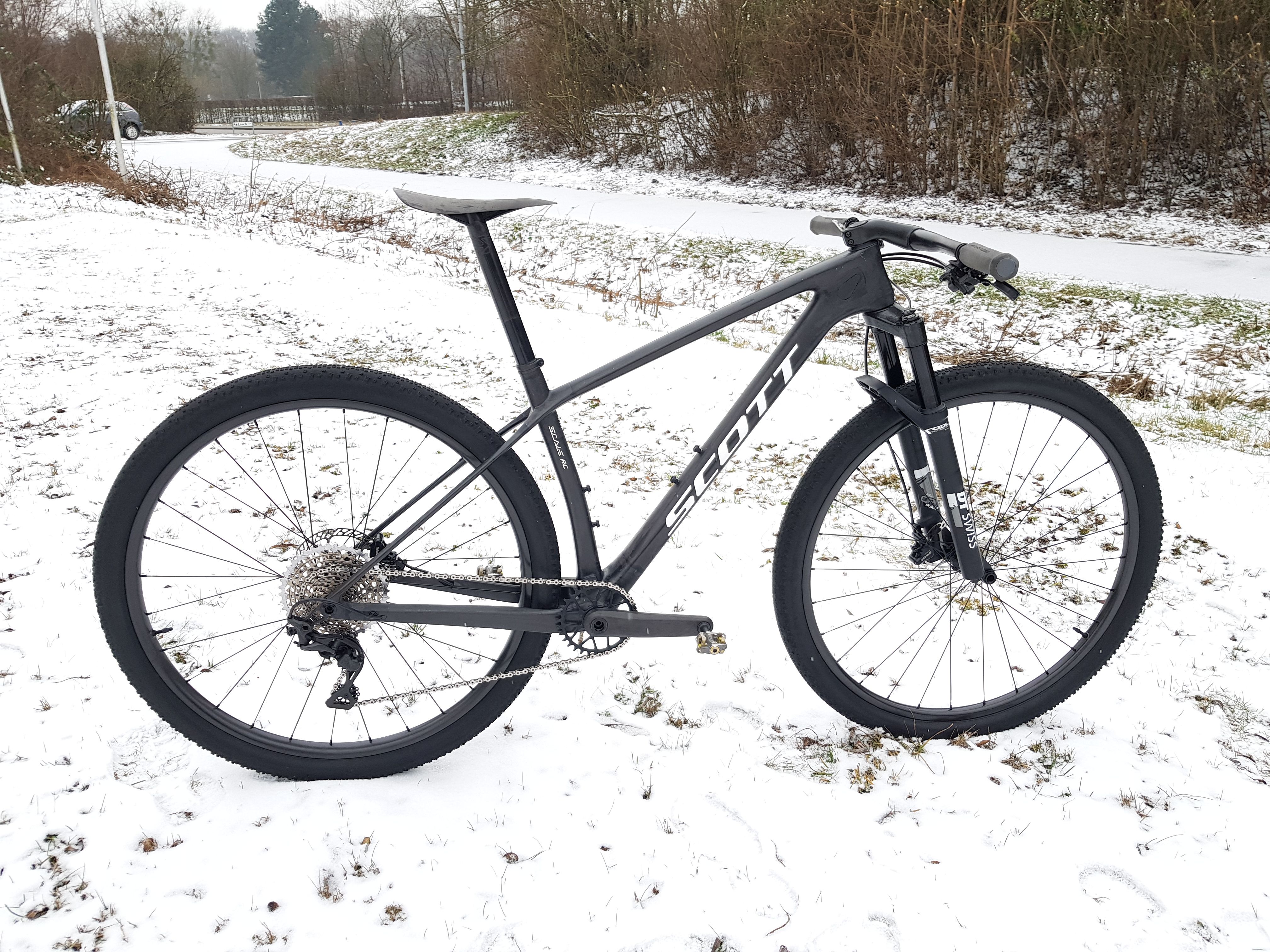

Scott Scale RC Worldcup Custom
Ah ok.Schade das ich das nicht kannte, sonst hätte ich mir statt 4 Stk. 61803 Vollkeramik Lager 6 Stk. bestellt.
Aber erstmal die kommenden Lager testen und dann kann man das ja je nach dem nachziehen...
before I got my bearings, I looked at the comparisons of running the reducers and x6 6803s against the standard 2x4 set up. By the time you add in the weight of the bearing reducers 6.8g to the 3.5/3.65g of the 6803 (14g) the weight is not saving a lot compared to running 2x 6903s at 7.4g (14.8g) and having the risk of using smaller bearings.

With the weight you specify, reducing it to smaller bearings via spacer really makes little sense.
>Bei dem von dir angegebenen Gewichten macht die Reduzierung über Spacer auf kleinere Lager wirklich kaum Sinn.
Yes! Got my rims arriving tommorow, trying some 650b's from China, both sub 247g - decals to be removed still, obviously not as nice, wide or 29ner like the "BA THErim 24SL" but the whole build probably costs about the same as the rims. Also going to try some black Berds to see what weight I can get them down to.
Sind keine Washer drunter.
Washer werden bei den BA felgen nicht benötigt. Die haben einen ausgeformten Nippelsitz. Das würde gar nicht funktionieren, selbst wenn man wollte.
German Lightness sagt das sich der Boden genau garnicht gewölbt hat.
Stimmt. Das finde ich wirklich bemerkenswert bei einer solch leichten Felge. Kein Unterschied zu den normalen The Rim24.
Das kannst du aber jetzt ganz leicht selber überprüfen :)
Bei Aliexpress habe ich "Shanghai Xinzhou Bearing Industrial Inc." angefragt.Netter Kontakt, sehr schnell geliefert.
Schaltwerk wird demnächst endlich noch leichter und schicker.
Ansonsten wär's das mal...vorerst.
Teileliste Aktualisiert.

und der Koffer sieht immer - auch bei der Landschaft - aus wie geleckt.
Ich will euch ja das Scale von seiner schönsten/sauberen Seite zeigen.
Ich gebe zu Schmutz sehe ich ungern am Scale, lässt sich aber nicht vermeiden.Deswegen wird es auch immer gleich nach Schmutzfahrten gereinigt.
Das sieht bei Jealous deutlich anders aus.Das putze ich deutlich seltener/kaum, Antrieb wird natürlich immer gereinigt/gepflegt.
Hab paar Bilder von schmutzigen Scale:
Radon Jealous :p

Habe ja vor sehr langer Zeit die 3 Serien Hauptgelenke bearbeitet/erleichtert.Die werden dann aus Carbon hergestellt.Dann wird auch noch ein wenig Alu vom Schaltwerk entfernt.So wird es noch leichter und schicker...
