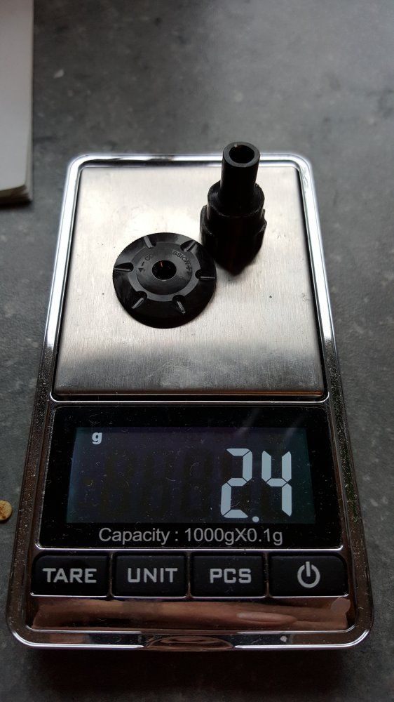

Schonmal ein kleines Update für die Gabel.
Hatte erst 65g drin.Aber das erschien mir dann bisschen wenig,besonders wenn seitlich mal ein kleines Loch entsteht.Finde 80g ist nicht viel für 29" Reifen.
Reifen Aufschrift hab ich zuerst mit Edding geschwärzt.Dann mit Schuhpflege nachgearbeitet.Die Schuhpflege hält relativ gut...wird man dennoch ab und zu nacharbeiten müssen.Da ich aber sehr auf ein gepflegtes Bike wert lege ist der Aufwand für mich kein Problem.
Ich glaube der Kunststoff Sprühlack wird nicht lange halten.Der Lack macht einfach zu wenig Dehnung/Bewegung mit.
