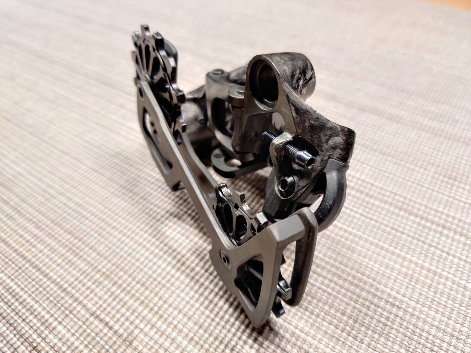

Heute hab ich mal die schraubaren Achsen aus 7075 Alu gefertigt.So lässt sich das SW auch jederzeit einfach zerlegen (ich kenne da ne andere Firma da ist das umständlicher:D)
Ich muss sagen das XTR 9000 bestätigt mich ein weiteres Mal warum ich kein Sram SW fahre.
Serie sind 3 Gleitbuchsen (Innen Teflonbeschichtet) verbaut.Diese werden aus Gewichts/Maßrelevanten Gründen nicht mehr verbaut.
Die neuen Gleitbuchsen werden aus POM angefertigt.

Das sind die Achsen für die Gelenke.
Die originalen Stahlachsen müssen ausgebohrt werden.An den Loch welches zu sehen ist ist die Achse verstimmt.Auch das muss ein wenig bearbeitet werden dann man die Achsen ausbauen kann.
Später beim zusammenbauen wird man die Serien Achsen einkleben müssen...oder eben selbst die Achsen und Lagerbuchsen wie in meinem Fall anfertigen.Meine Achsen sind ja schraubbar.
Wenn ich das richtig verstehe hast du aber in die Gelenke gebohrt um die Stahlachsen dann mit einen Dorn aus dem originalen Loch austreiben zu können!
Hast du die Aluachsen vom Durchmesser etwas größer gewählt oder sieht das auf den Fotos nur so aus?
Ja genau Löcher in die Gelenke gebohrt und dann rausgeklopft.
Die Serien Achsen haben 3,5mm.Ich habe 4,0mm Achsen innen hohlgebohrt (2,0mm) und M4 Aussengewinde hergestellt.Die Serien Gleitbuchsen sind ja auch schwerer als meine passend angefertigten Gleitbuchsen für die 4,0mm Achsen.Man könnte auch die Serien Gleitbuchsen verwenden und 3,5.. Aluachsen mit M4 Gewinde fertigen...war mit aber zu plump:)

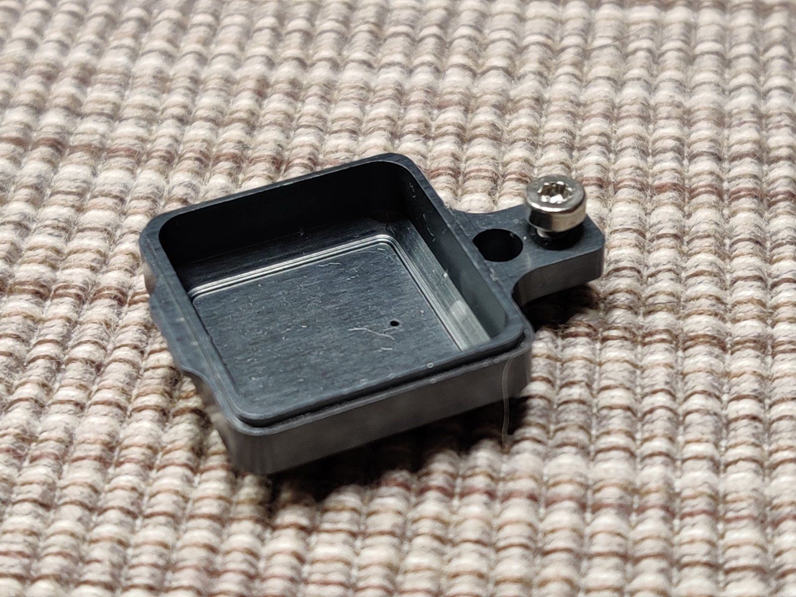

Die Ausgleichsbehälter haben wir vor 3 Jahren schon machen wollen.Ist ziemlich schwierig wegen dem M2,5 Gewinde in Deckel zur Befestigung.Und da muss unbedingt ne Gewindehülse rein...dafür ist aber kein Platz.Von dem her haben wir das dann sein lassen.

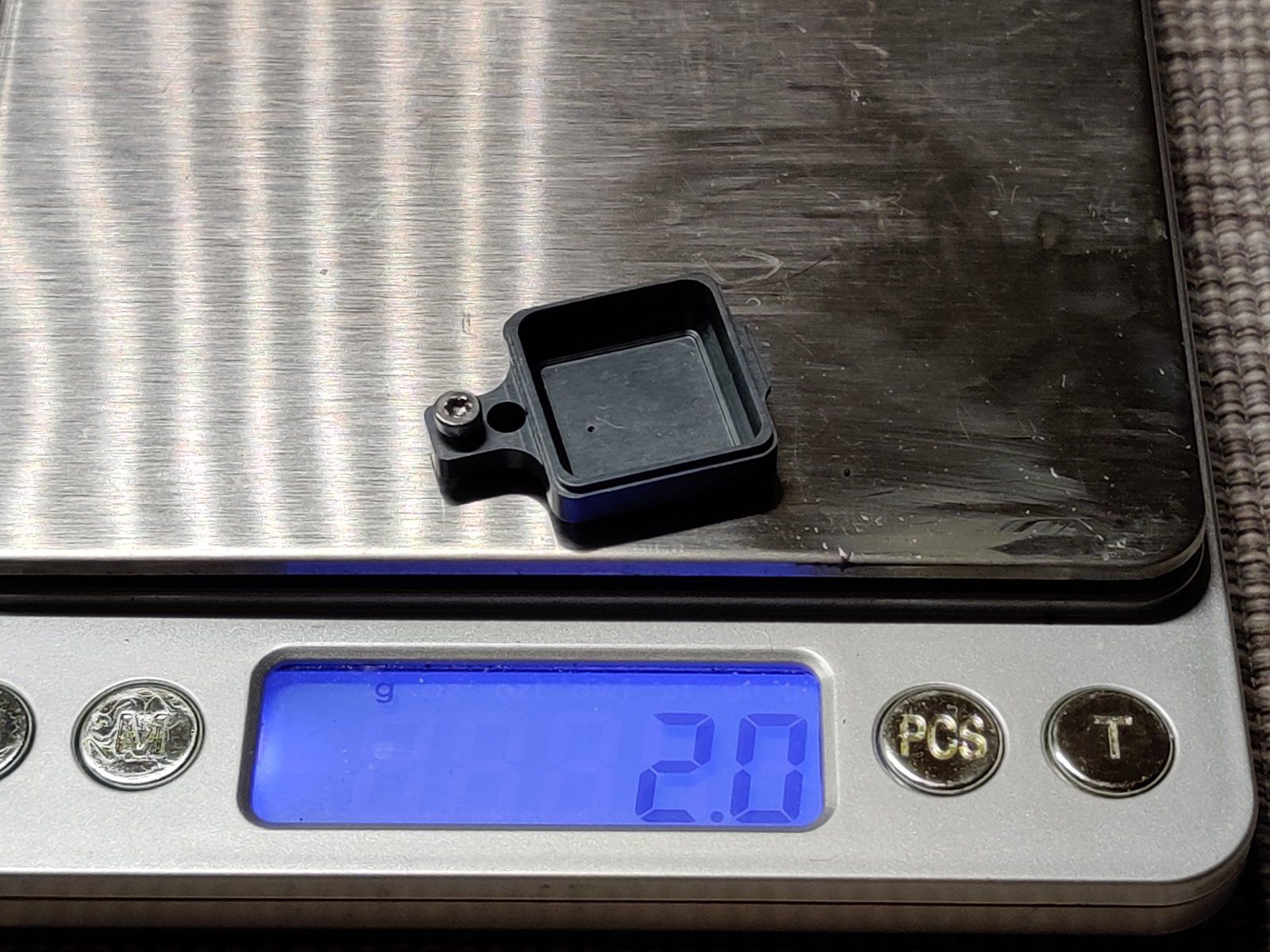

so was in der Art geht nich bei der trickstuff ? oder zu aufwändich / wenich ertrachsreich ?

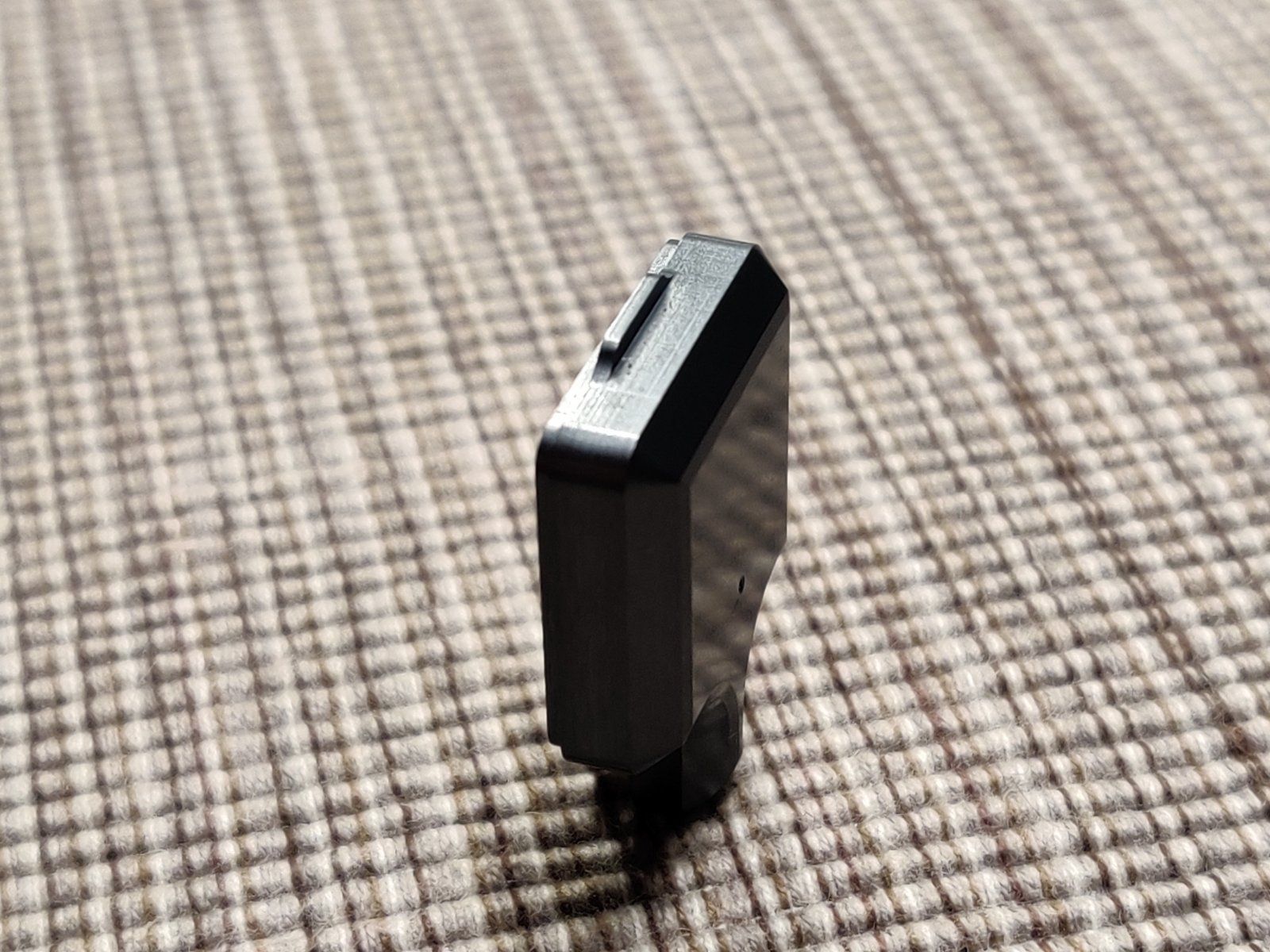

Ja wie gesagt der Deckel hat es echt in sich.Materialdicke ist gering.Dann wird er auch eingehängt zur Befestigung.Alleine die Nase dafür ist schon lächerlich klein.Ist wirkliche eine PICCOLA:D
Hier Mal ein paar Bilder...

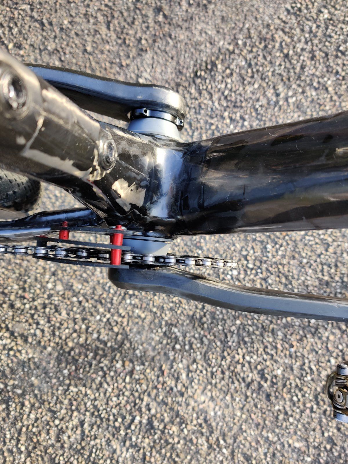

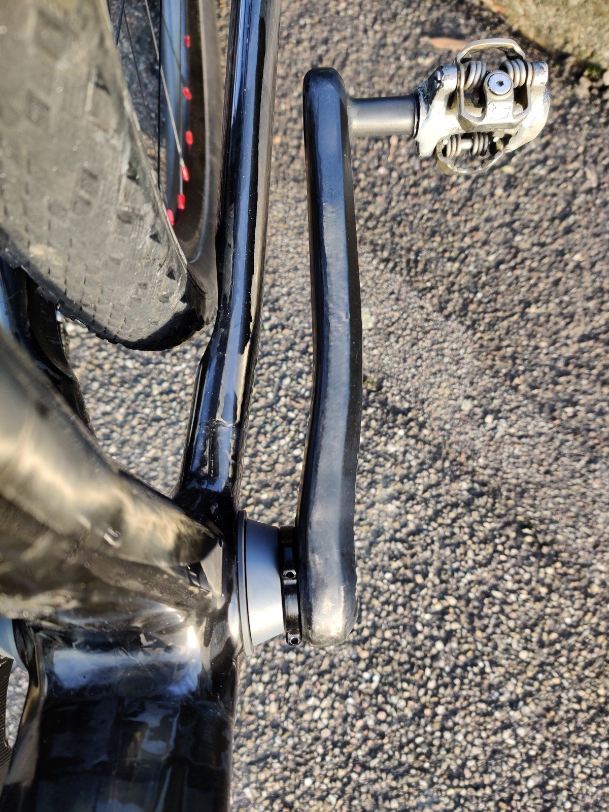

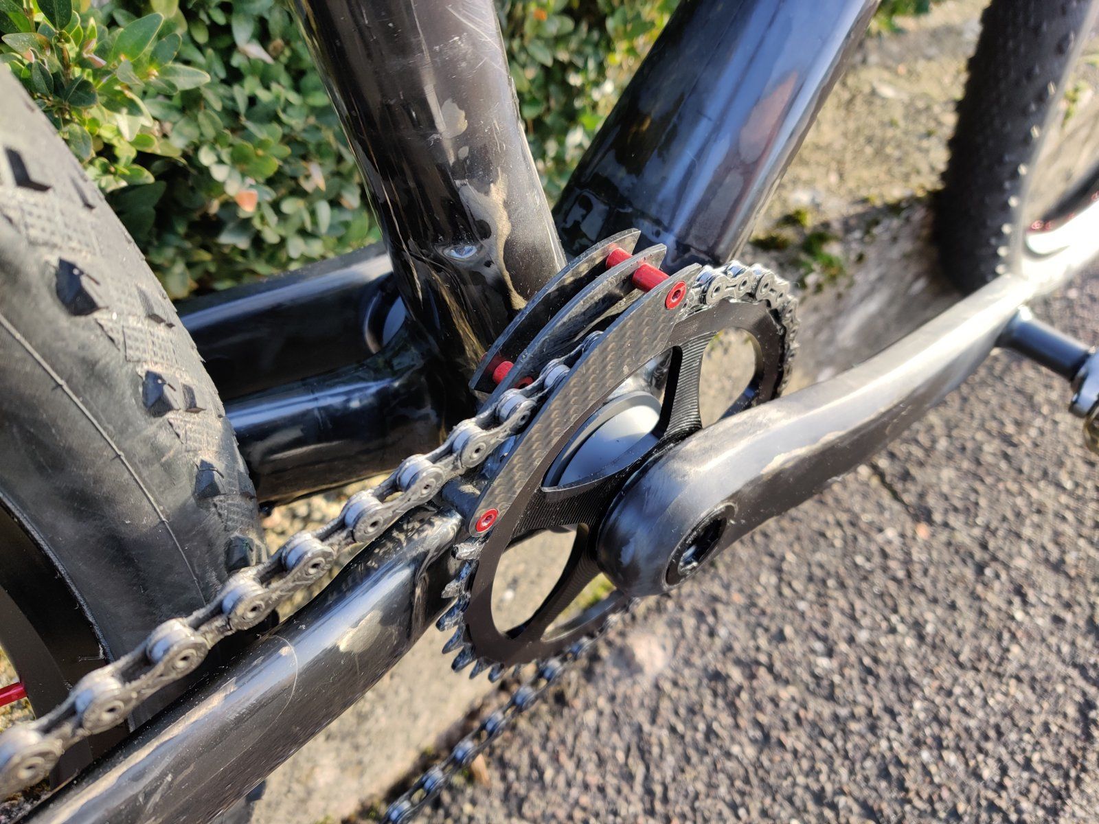

Das 26er Scale hat seit Ewigkeiten wieder eine Erleichterung bekommen.

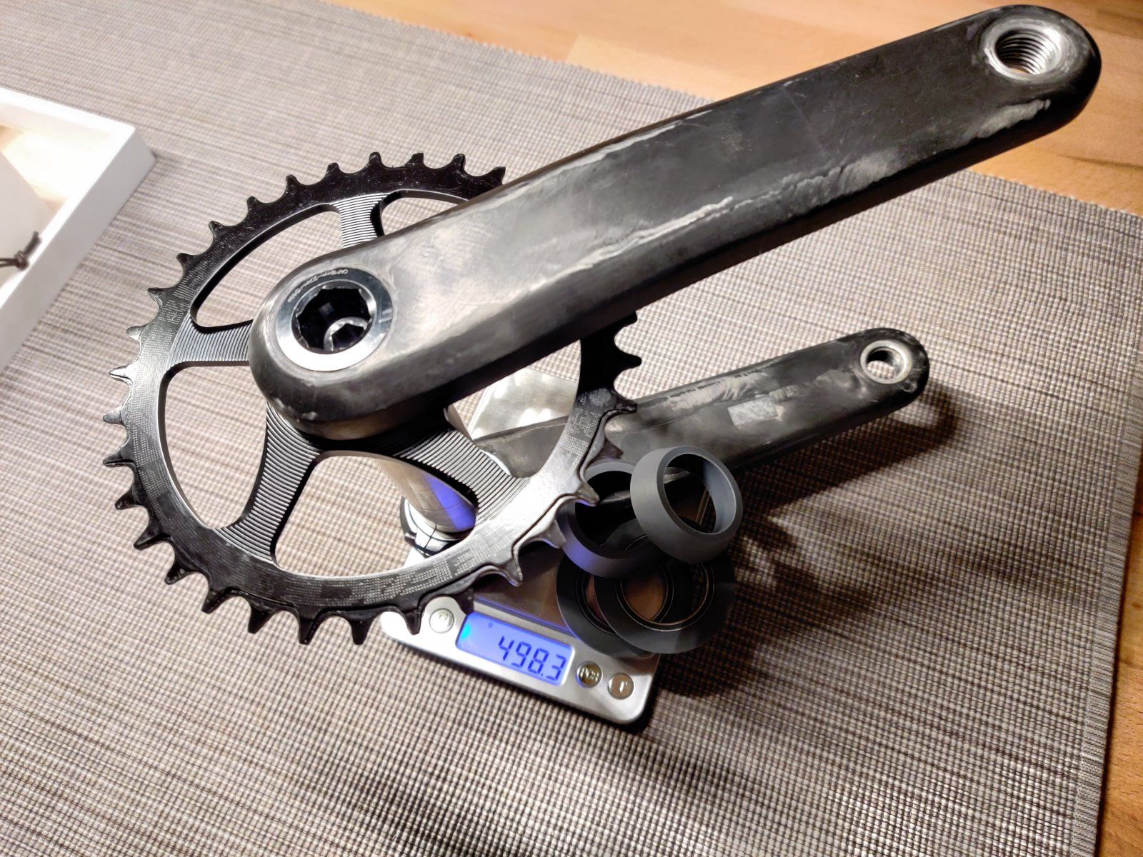

Habe sehr günstig ne Next SL Kurbel mit 32er KB ergattert.Diese bedurfte einer kleinen Reparatur...
Ein 34er KB musste natürlich aus wieder ans Scale...ebenfalls besorgt.

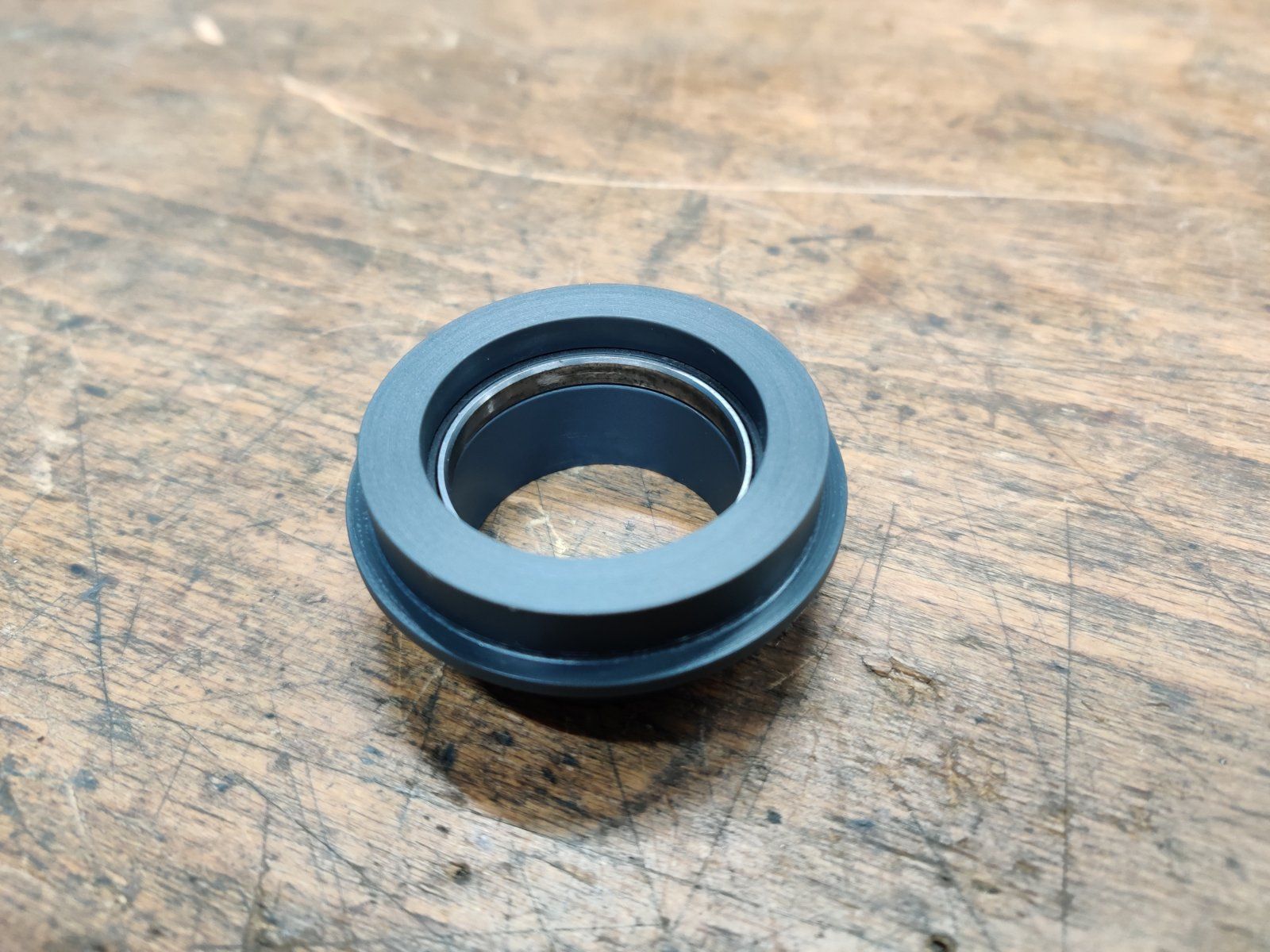

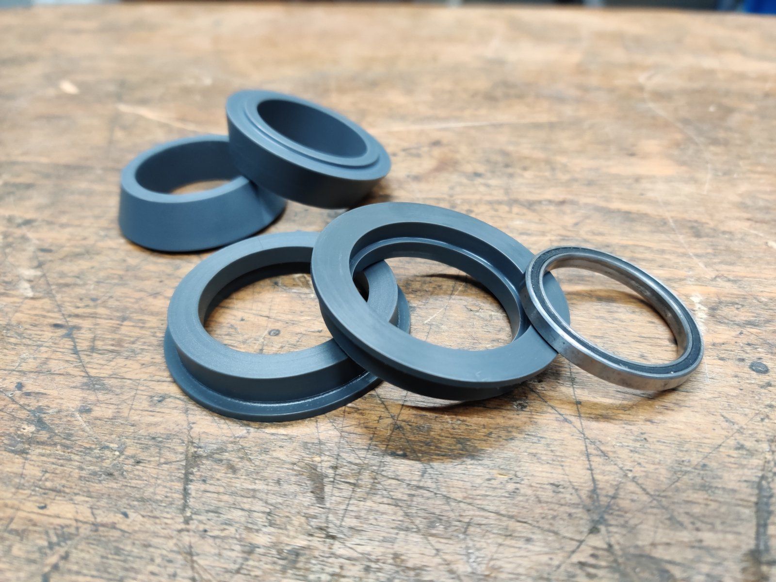

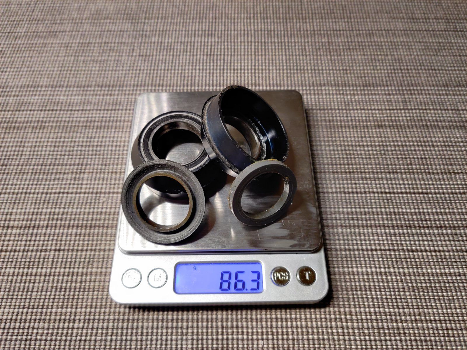

Fehlt nur noch ein leichtes Innenlager.Für BB30 gibt's da nix wirklich leichtes.Deswegen habe ich mir damals schon Alu PF Lagerschalen für die KCNC Kurbel gefertigt.
Dieses Mal auch wieder ein Selfmade Innenlager gedreht aus PVC-U.Es sollte auch Optisch noch einigermaßen aussehen,dadurch sind die Spacer ein wenig massiver gewählt als technisch nötig.Kugellager sind die gleichen welche ich auch im 29er Scale fahre (37x30x4).
Durch den Umbau von KCNC XC2 Kurbel auf die NEXT SL inkl.Innenlager konnten 74g eingespart werden.
Wenn die Testphase vorbei ist werden die Lagerschalen und Spacer noch schwarz lackiert.
Noch ein positiver Effekt das die Next SL Kurbel deutlich steifer ist.
Jetzt wiegt das kleine Schwarze nur noch 5470g.

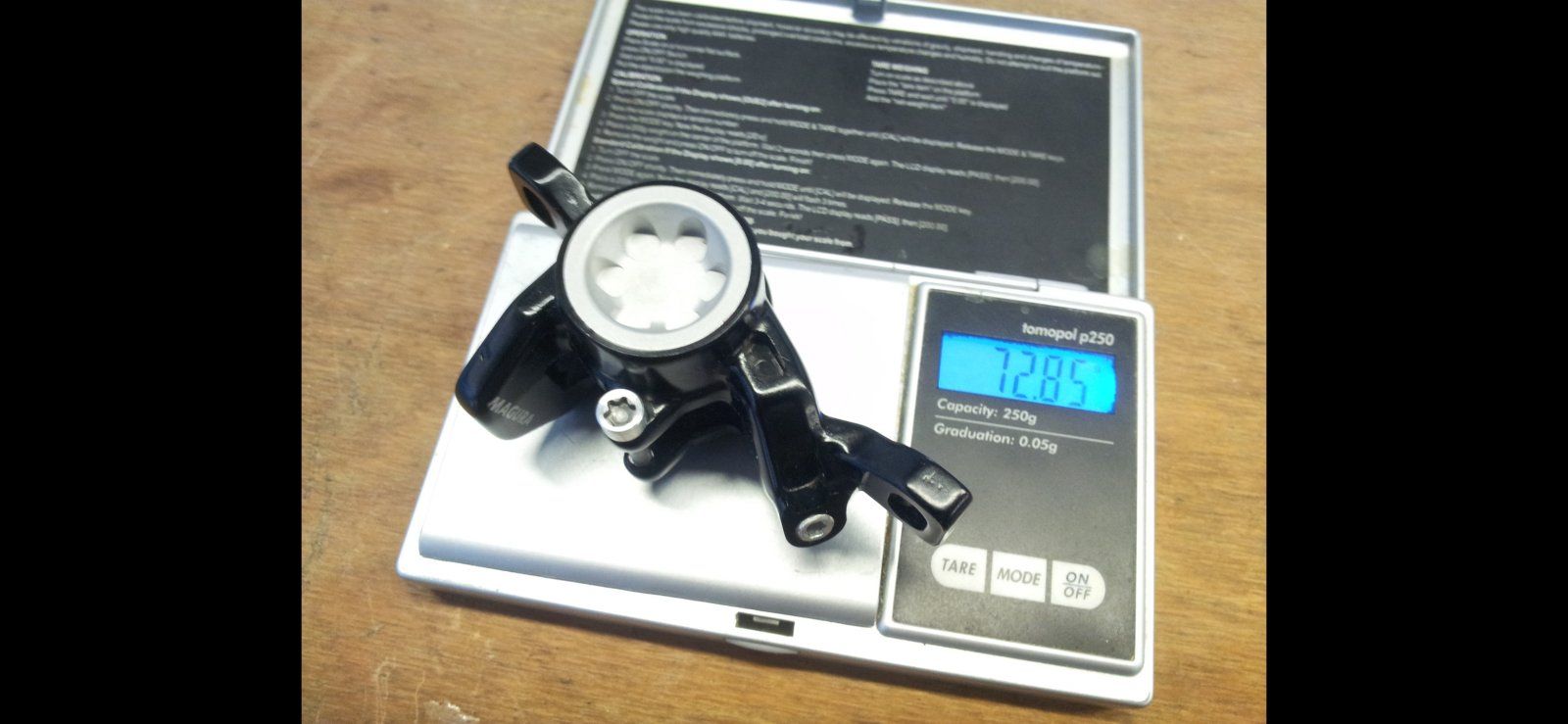

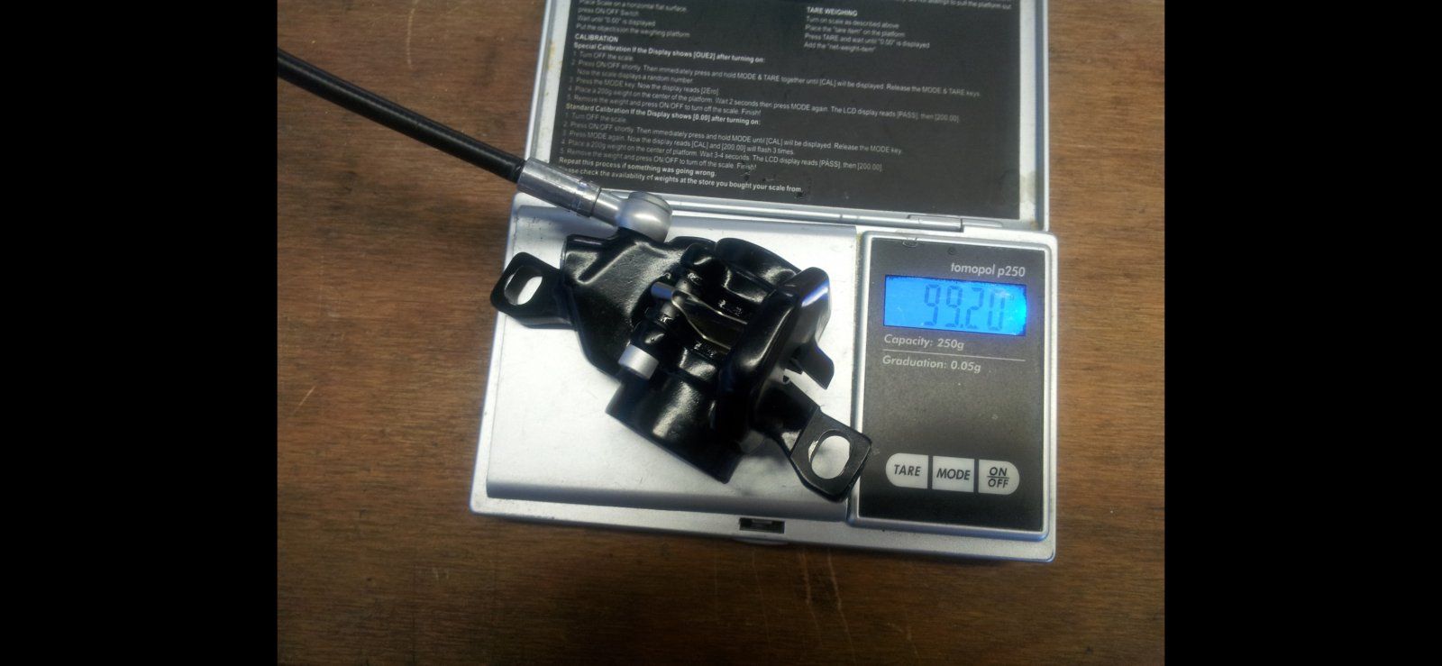

Ich glaube sooo schwer ist die Marta SL Magnesium mit den MT8 Zangen (Bj.2012) inkl. Aluträgern Bremsbelägen gar nicht.Die Bremsleitungen haben ja verpresste Alubanjos und werden mit einer dünnen Aluschraube befestigt.
Würde ja Mal die Frontbremse ausbauen,aber das müsste ich den Schaumstoffgriff runterscheiden (Da zeigt sich wieder der Vorteil einer aufklappbaren Schelle).
Ich tippe Mal auf 17g/m Bremsleitung und 5g für die Banjo und Schraube.Die Bremsleitung auf dem Waagenbild hatte was um ~80cm.
So komme ich auf ein Gesamtgewicht von ~334g für die Marta SL Magnesium/MT8 am Scale.
Hab Mal paar Einzelbilder rausgekramt.
