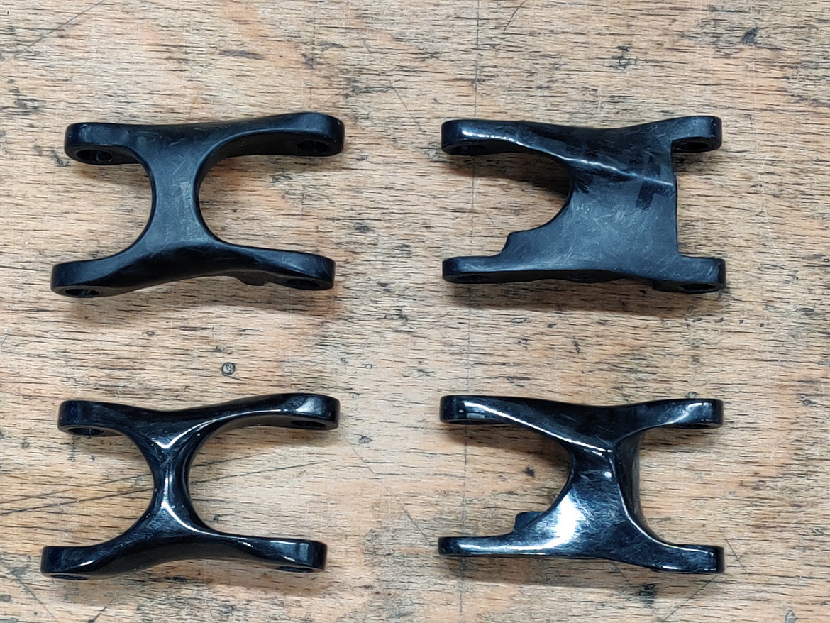

Hebel Serie entlackt
Hebel entlackt und Bedienfläche gekürzt
Die zweite Anschraubpostion für den Matchmaker verwende ich nicht.Dieser Anschraubpunkt wurde entfernt.
2 Anschraubpostionien
Zweite Anschraubpostion entfernt

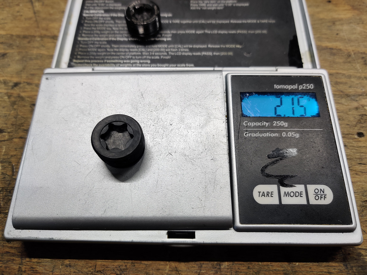

Das Gewindeloch mit einem übrigen Stück von einer Schmolke Carbon Schraube verschlossen.
Der komplette Bearbeitung hat 1,15g eingespart.
Bearbeiteten Bereich Vorbereit zur finalen Lackierung
Finale Lackierung

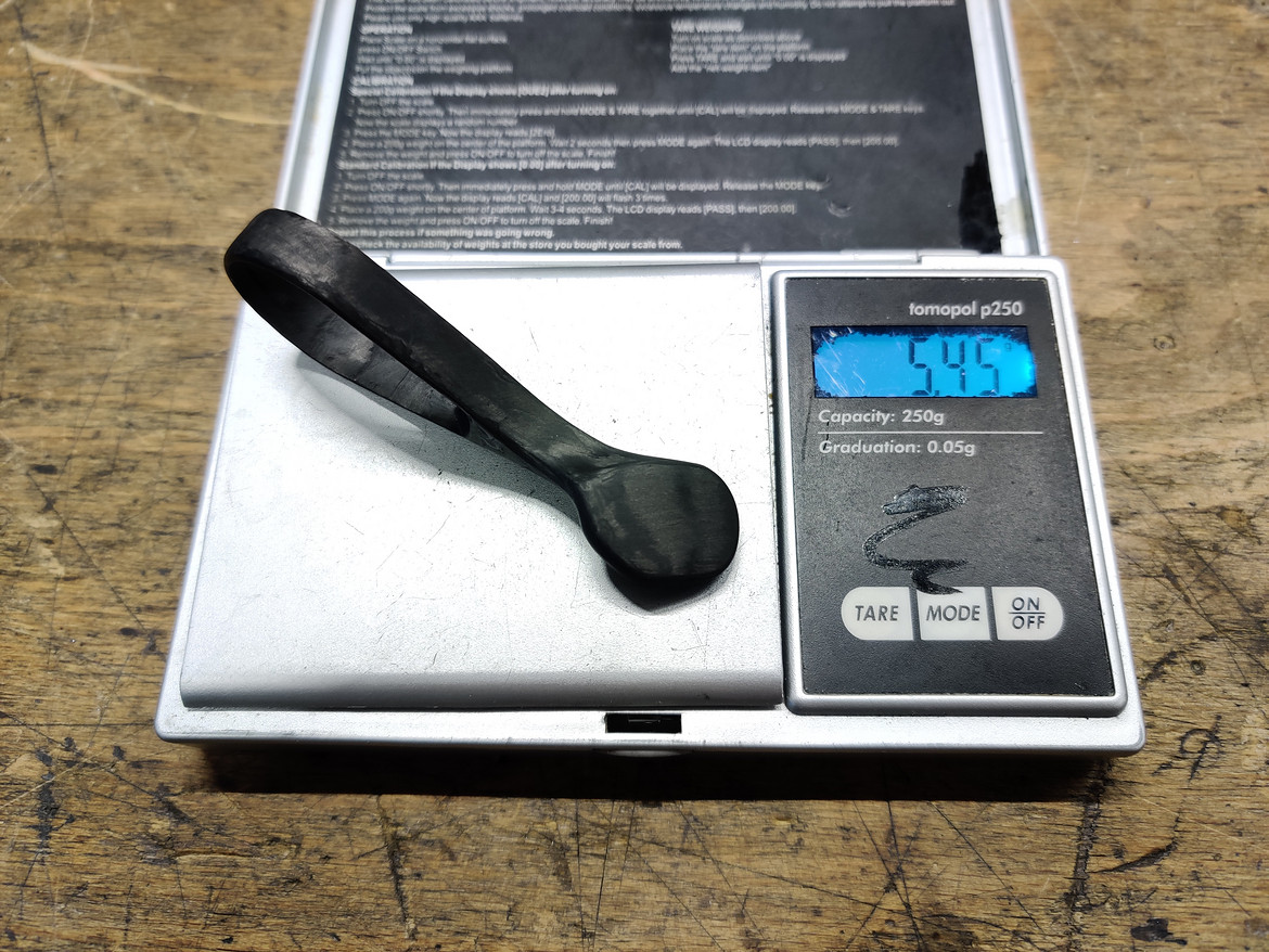

Gewicht mit beiden Anschraubpunkten 40,55g
Gewicht nach der Entfernung des zweiten Anschraubpunktes 39,40g
In den Gehäuseboden habe ich ein zusätzliches Loch gesetzt, dieses hat 0,70g eingespart.
Mit Zusätzlicher Aussparung im Gehäuseboden 38,70g.
