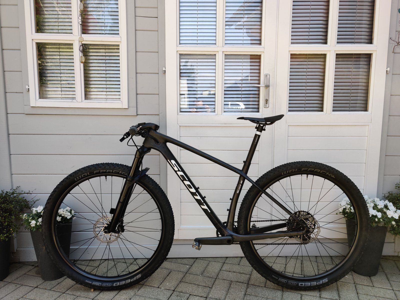

Das Teil schaut nach wie vor sowas von derbe aus - beim ersten Blick glaub ich nach wie vor, dass der Lenker fehlt, weil der so tief hängt.

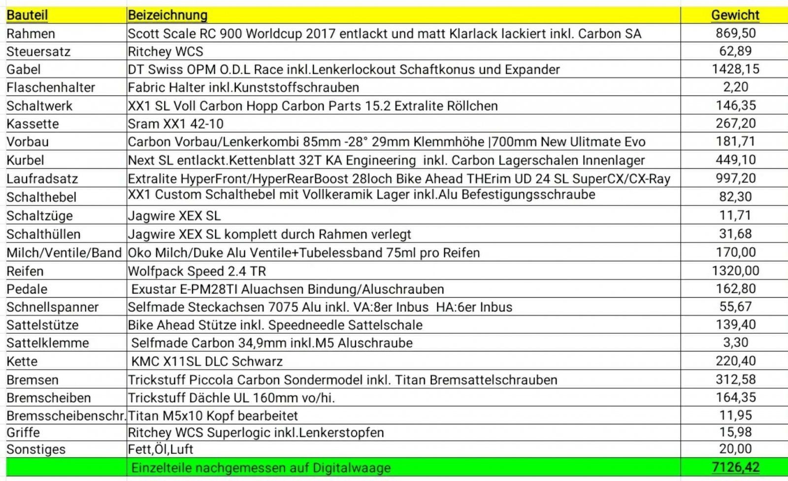

Chapeau. Gibts irgendwo ne vollständige Partlist mit Grammangaben?
Aktuelle Teileliste:

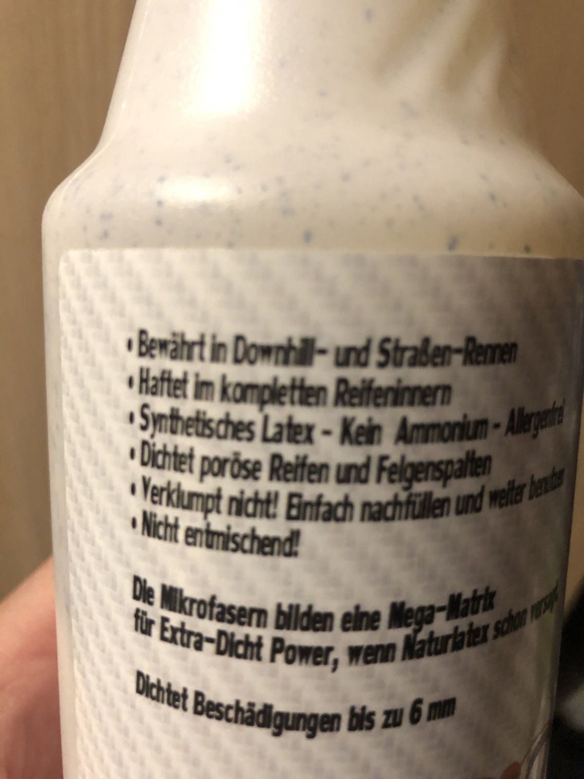

Kleine Löcher in der Lauffläche macht die Oko dicht.Es bleibt bisschen feucht an der Schadstelle b.z.w trocknet dich Milch dort nicht vollständig ab.

Irgendwelche positiven/negativen Auffälligkeiten damit? Überlege auch die OKO zu testen (bisher NoTubes Race Sealant, was unauffällig war und seinen Job vor kurzem erst ganz gut gemacht hat)
Gerade einen Reifen damit demontiert - das Oko haftet an der Innenseite wie ein Film an, anders als das NoTubes oder Schwalbe wo immer etwas Flüssigkeit steht. Wird also bei grösseren Löchern nicht zusammenrinnen...
hier mit Bild. Damit Ende vom Off-Topic, wieder zurück zu den Tuning-Künsten!
