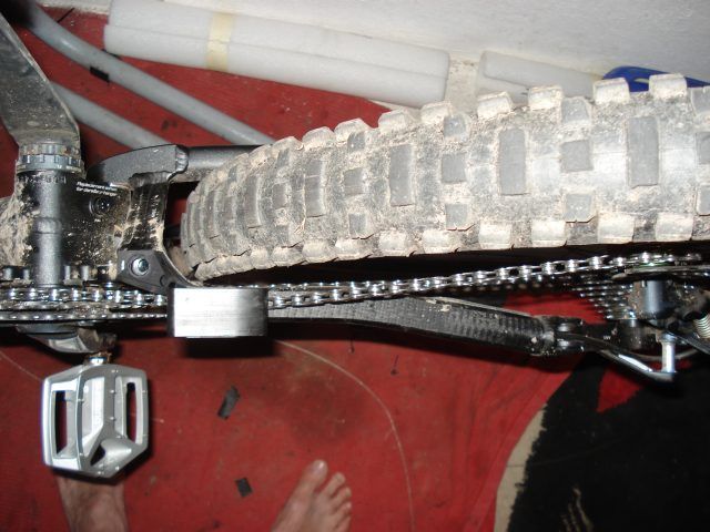

also nach vielen hin und herprobieren und und umrüsten der Kettenblätter kann ich zusammenfassen:
- auch beim Original 22er streift die Kette an der Innenseite der Führungsschiene. Was zwar zum Teil beabsichtigt ist, jedoch ist in unserem Fall der Knick schon sehr stark.
- auch bei original 32er und 44er streift die Kette (bei schnellstem Gang) am großen KB.
Das original 44er ist zwar besser als ein 40er DH Kettenblatt (aufgrund der Hohlkehle), aber nicht wirklich optimal.
Letzte Möglichkeit ist ein Spacer (1-2mm) auf der Antriebsseite, was aber von der Ergonomie auch nicht ideal sein mag. Bei dieser Gelegenheit messe ich mal das Trelager nach.
Nachtrag:
mit einem 2mm Spacer aus einer Kassette habe ich den rechten Kurbelarm nach außen gerückt - jetzt paßt da ganze.
Fragt sich nur, wo die 2mm Toleranz herkommen.....
Von der Kurbel mit Sicherheit nicht, ich habe drei verschiedene M970 ausgetestet.
Das Tretlager schein sauber gefräst zu sein. Bleibt als Hinterbau/Hinterrad, bzw. ein nicht mittiges Tretlager.
Ich werde die Tage aber aber verschiedene Spacer mit 1-2mm austesten.
Was bleibt, ist die Erkenntnis, das Toleranzen (wo auch immer) zu Problemen führen können.

Absteigen, irgendetwas stimmt bei deinem Rahmen oder deiner Kettenführung nicht. Der Schräglauf der Kette ist ja enorm.
Anbei ein Bild zum beruhigen der Gemüter :)
Alles XTR 3-fach Serie, Bild zeigt 24-36 Stellung, SCS für 3-fach.
Schräg läuft sie wirklich, aber dennoch nahezu geräuschlos. Also mich stört es nicht.
Ich denke das gehört so und passt schon....
bei mir sieht`s auch so aus und ich kann mich rosenland nur anschliessen!
Dazu mal wieder ein Lob an Syntace! Geniales Teil.
cheers
