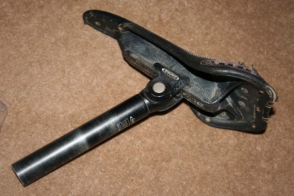

Brauche mal eure Hilfe. Hab seit neuestem auch das I-Beam System, allerdings bekomm ich den Sattel nicht fest, egal wie fest ich die Schraube anziehe, nach ein paar Kilometern zeigt die Spitze gen Himmel. Was mach ich falsch?
hey cd hast du das Problem schon lösen können? Hab auch letzte Woche I-Beam Sattel montiert. Bisher leider noch ohne Probefahrt, daher weiß ich nicht ob es bei mir länger hält als bei dir. Bisher hält er, wobei ich die Schraube auch sehr stramm ziehen musste. Bevor ich die Schraube festzog habe ich den Sattel per Hand in die beiden Aufnahmen gepresst.
