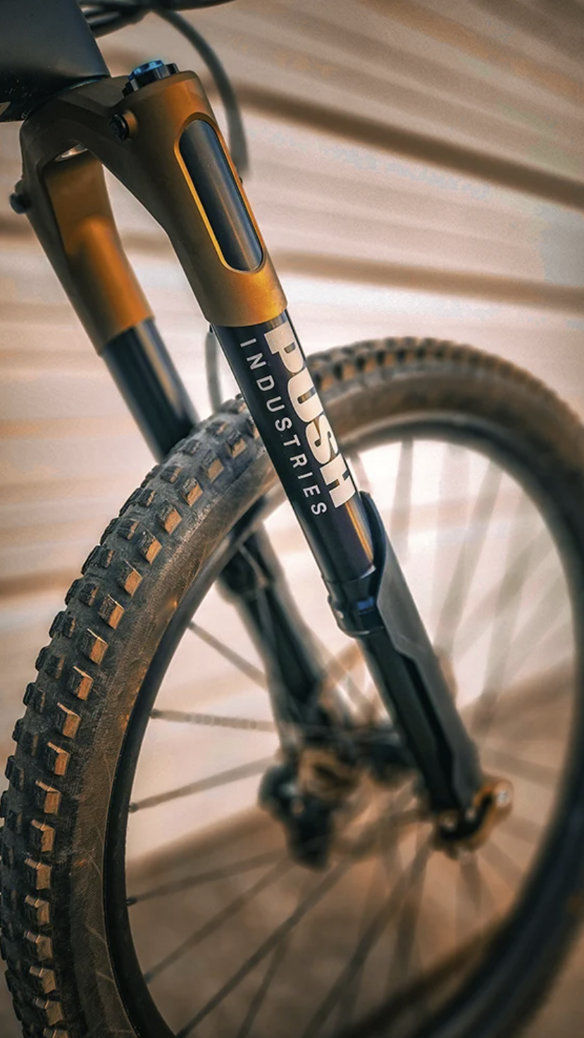

Obwohl beim Moped gang und gäbe (nur dort eben Doppelbrücke), habe ich beim MTB immer das Gefühl, eine einzelne Krone könnte zu schlabbrig sein. Gut, gefahren bin ich noch nie eine, das einfach als eine subjektive Wahrnehmung.
Das hier hingegen sieht sowohl ästhetisch wie auch solide aus. Gefällt mir... :daumen:
Edit: Bild auf #53 sieht noch besser aus. Die Seitenaussparung wird vermutlich einen gewünschten Flex zulassen. Übergangslos von Rohr zu Rohr würde eher eine Sollbruchstelle kreieren. Wirklich eine schöne Lösung.

Ich hingegen staune über Coil. Die unbegrenzte Anpassung von Luft ist ein Vorteil, den ich bei diesem Preis nicht missen möchte (weniger Gewicht noch zusätzlich).
Und wegen der Bremsleitung muss ich @Sloop recht geben. Hat man das in der Herstellung ausreichend geprüft oder wollte man partout etwas Neues kreieren? Weniger die seitliche Freiheit zum Reifen, aber ein hochgeschleuderter Stein oder Stöckchen fetzt doch den Stengel ab!
Warum staunen ?
Ist halt Alleinstellungsmerkmal wenn du Coil baust, gibt's als nächstes bei ner Z1. Performance grandios, bin 38er Öhlins gefahren, Era, grandiose Gabeln, aber Smashpot steckt die einfach in die Tasche. Optisch und technisch anders als ne intend, gut gemacht, abheben
Also ich kenne niemanden, der da oben Einschläge an der Gabel von heranfliegendem Gestein hat.
Und ein Stock na ja insofern er nicht bis in die Speichen ragt, schiebt die massive Gabel diesen weg.
Schade konnte ich kein Foto vom Stein machen, welches meine Yari zwischen Gabelkrone und Standrohr zum blockieren brachte!
Zugegeben, es war ein lehmig, teigiger Boden, welches im Grunde fast schon unfahrbar war. Den Stein hatte es durch das Rad wie in einem Teigkneter nach oben befördert. Ein Lottosechser ist vermutlich wahrscheinlicher, aber mir ist es passiert.

Wäre mir durchaus den Aufpreis zur Intend wert. Denke die beste Performance wird man mit Abstand bei der Push bekommen.
Auf Bild #3 in der Produkte Vorstellung wird sogar darauf hingewiesen. Und ob es ein Problem ist, wird sich zeigen. (Und @b1k3r, ich bin mit Dir einig, mir gefällt einfach die Lösung nicht).
Vielleicht sehe ich das auch zu eng...
Ist das relevant weniger Platz als zb bei ner Intend ?! Ich finde da kein gescheites Vergleichsfoto von der Push
Fahre ja Smashpot in Verbindung mit dem Push HC97 Kit, Performance ist ziemlich beeindruckend, kann mir wirklich vorstellen das die Push da ziemlich stark abliefern wird
