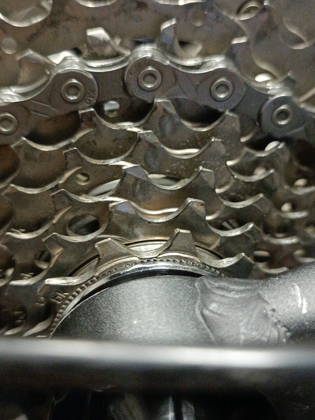

also bei mir hat sich eine Merwürdigkeit aufgetan, die ich bisher noch nie hatte, vllt hat ja jemand von euch eine Idee, woran es liegen könnte.
Reinigung, Zusammenbau, Montage, Einstellung alles abgeschlossn wie gewohnt, läuft alles wie es sollt tiptop, schaltet ohne Reibung etc flüssig über alle Ritzel und KBs, hoch wie runter.
Problem: wenn ich auf dem zweitkleinsten Ritzel ( von unten gezählt, also zweitschwerster Gang ) mit Durck pedaliere bleib die Kette quasi bei jedem Glied hängen bzw rutscht.
Ist mir völlig unverständlich, kenne das Symptom eigentlich nur, wenn die Kette bzw die Kassette verschlissen ist.
Allerdings, die Kette ist neu, tausche die jedes Jahr standartmäßig bei meiner sommerlichen großen Wartung.
Die Kassette sieht für mich auch noch ok aus, aber guckt selbst, siehe Fotos.
Die neue Kettes ist diese . Läuft mit Kettenschloss, soweit ich weiß ist dieses jedoch nicht laufrichtungsgebunden, hat auch keine entsprechende Markierung, gleiches gilt wohl für die Kette auch, zumindest habe ich jetzt schon mal gegoogelt und nichts Gegenteiliges gefunden. Nehme also an, dass es daran eher nicht liegt, zumal dann würde das Problem ja nciht nur auf einem Ritzel auftreten.
Auch liegt die Kette mmn mittig auf dem Ritzel
Schaltwerk ist Shimano Deore XT Shadow 10x
IMG_20240723_200347.jpgIMG_20240723_200438.jpgIMG_20240723_200634.jpgIMG_20240723_200725.jpg

... die Kette ist neu, ...
Die Kassette sieht für mich auch noch ok aus ...
Kassette erneuern, Problem behoben :) !
Meist ist der Verschleiß an der Kassette (noch) nicht sichtbar und mit neuer Kette "springt" diese - auf Deinen Bilder sehe ich schon "eingelaufene" Täler (zwischen den Zahnspitzen) ...

Die Zähne an der Kassette haben schon ziemlich Grat, würde ich ersetzen. Ich tu mich immer schwer anhand der Zahnform den Zustand zu beurteilen, die Zähne sehen auch an neuen Kassetten wild aus. Aber Grat ist immer ein guter Indikator.
Nur die kleinen Ritzel sehen so schlecht aus, vielleicht reicht es wenn du die ersetzt, falls du sparen willst. (Ich würde die Kassette neu machen).
