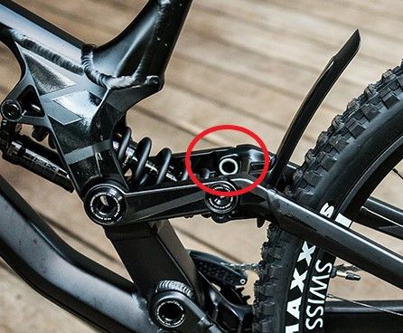

Des Sender Al bei mir auch nach wie vor mein Favorit für n neues DH Radl für heuer, allerdings geben mir die aktuellen Probleme bei Canyon immer noch zu Denken... speziell der aktuelle Fall im Torque Thread mit der (vermutlich) scheinbar nur gesteckten Dämpferanlenkung!
Also hab ich mir das auf Fotos vom Sender Al mal genauer angeschaut (Koblenz ist leider sehr weit weg für mich)
und bin da auf was gestoßen:
Foto 1 ist von der Pressevorstellung im Dez. und sieht ebenfalls stark nach Steckverbindung zw. Rocker und Sitzstrebe aus,
da ich mal davon ausgehe, dass das weiße Etwas da im Kreis ein Gleitlager ist und somit wohl kaum das Gewinde zur Befestigung
darstellt.. (alles Vermutung, wie gesagt Radl nie Live gesehen..)
Foto 2 ist von dir und schaut schon eher nach Schraubverbindung aus. (Geh mal nicht davon aus, dass die das Lager mit lackiert haben..)
Kannst du irgendwie bestätigen, dass die beiden Teile mittlerweile verschraubt und nicht gesteckt sind?
Genial wäre natürlich, wenn du die Schraube mal rausdrehen könntest und ein Foto davon machen würdest.
Schonmal Danke vorab und schönen Gruß

Servus Frank,
erstmal... Feines Radl !
Hätte da eine Frage/Bitte am Ende meines Romans ;-)
schaut gesteckt aus. sollte aber weniger probleme machen als beim torque. immerhin gibts keine dämpfervelängerung, der dämpfer wird direkt von der steifen sitzstrebe angelenkt. dazu der eher kurze rocker. das sollte steif genug sein im gegensatz zur torque konstruktion..
Hmm.. correct me if i'm wrong..
Dann würde der Rocker nur die radiale Bewegung des Hinterbaus vorgeben und alle seitlichen Kräfte mehr oder weniger beim Dämpfer landen? Bei nem klassischen Horstlink? Mein Wohlfühlfaktor mit dem Ding steigt und steigt.. ;-)
Servus,
Zur Bremsscheibe hinten:
Hatte auch 180mm auf der Website gelesen und wollte auf 200 umrüsten, habe dann mit Freude festgestellt, dass eh schon ne 200er dran war. Ist also wahrscheinlich bei den großen Größen - zumindest bei XL - Serie.
Schraub- oder Steck-Link:
Dieser Link sollte recht massiv verschraubt sein, jedenfalls seht ihr doch auf der gegenüberliegenden Außenseite, dass da eine fette Schraube drin ist, auf der auch 25nM angegeben ist. Diese dreht man mit dem normalen Kassetten-Werkzeug. Aber ich werde heute Abend mal schauen bzw. einfach mal rausschrauben und die Schraube fotografieren.

So, jetzt habe ich neue Infos. Also der besagte Link ist wie schon geschrieben mit einer massiven Schraube geschraubt, nicht gesteckt. Nur das mit dem Kassettenwerkzeug war quatsch von mir, natürlich ist das Lager mit dem Kassettenwerkzeug das andere nebendran (Hauptlager?). Diese Schraube dreht man mit einem 8er Imbus.
