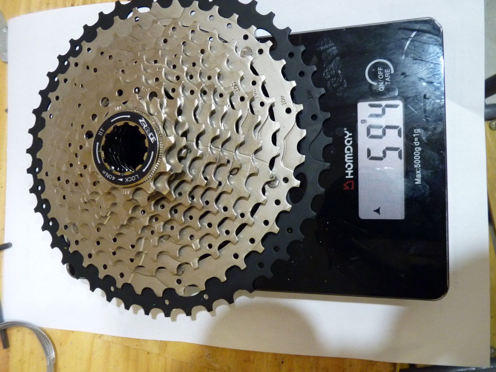

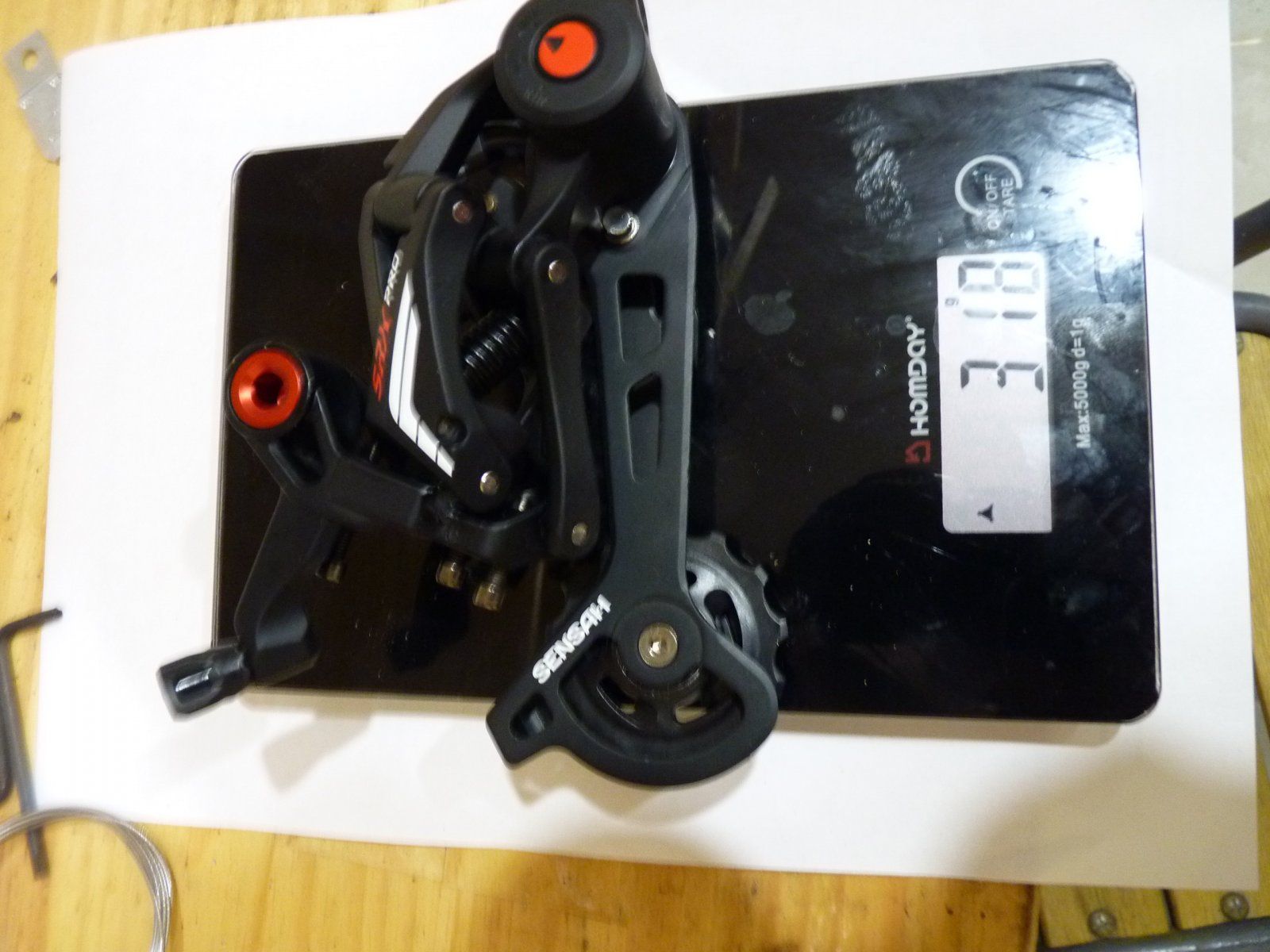

Da im Net bis auf zwei Youtube-Videos nichts zu finden ist, habe ich mich entschlossen, obige Gruppe einfach mal zu testen. Grosses finanzielles Risiko ist damit ja nicht verbunden... Und der Markt für 1x11 Schaltungen ist ja auch übersichtlich genug, um Platz für Alternativen zu lassen, vor allem, wenn diese auch Ritzel > 42Z zulassen (bis 52).

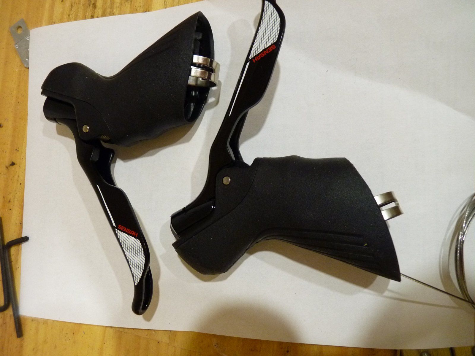

Erster Eindruck: Wertige Verarbeitung, auch der kleine Plastikhebel, der bei den ersten Serien manchmal gebrochen ist, wurde durch Alu ersetzt.
Praxistest steht noch aus, bin gespannt! Das Schaltwerk hat leider keine Dämpfung, nur einstellbare Federvorspannung.

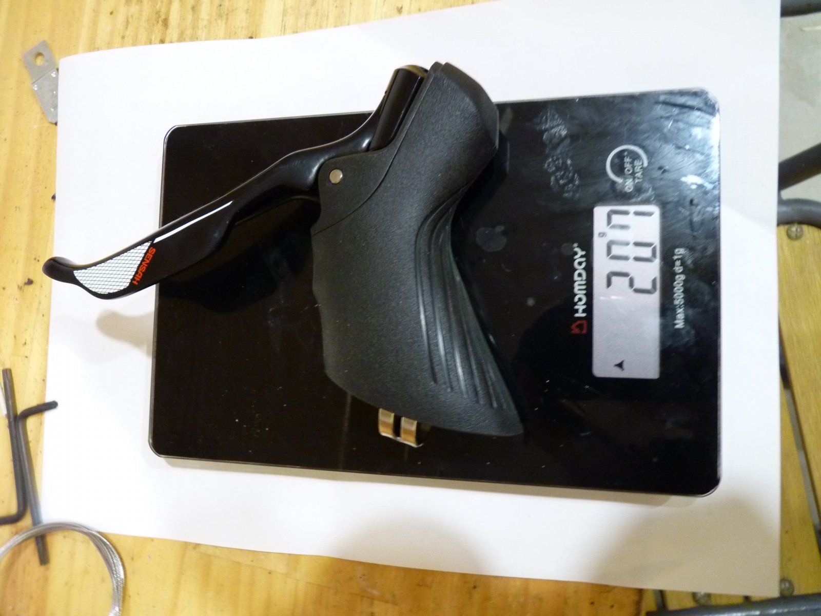

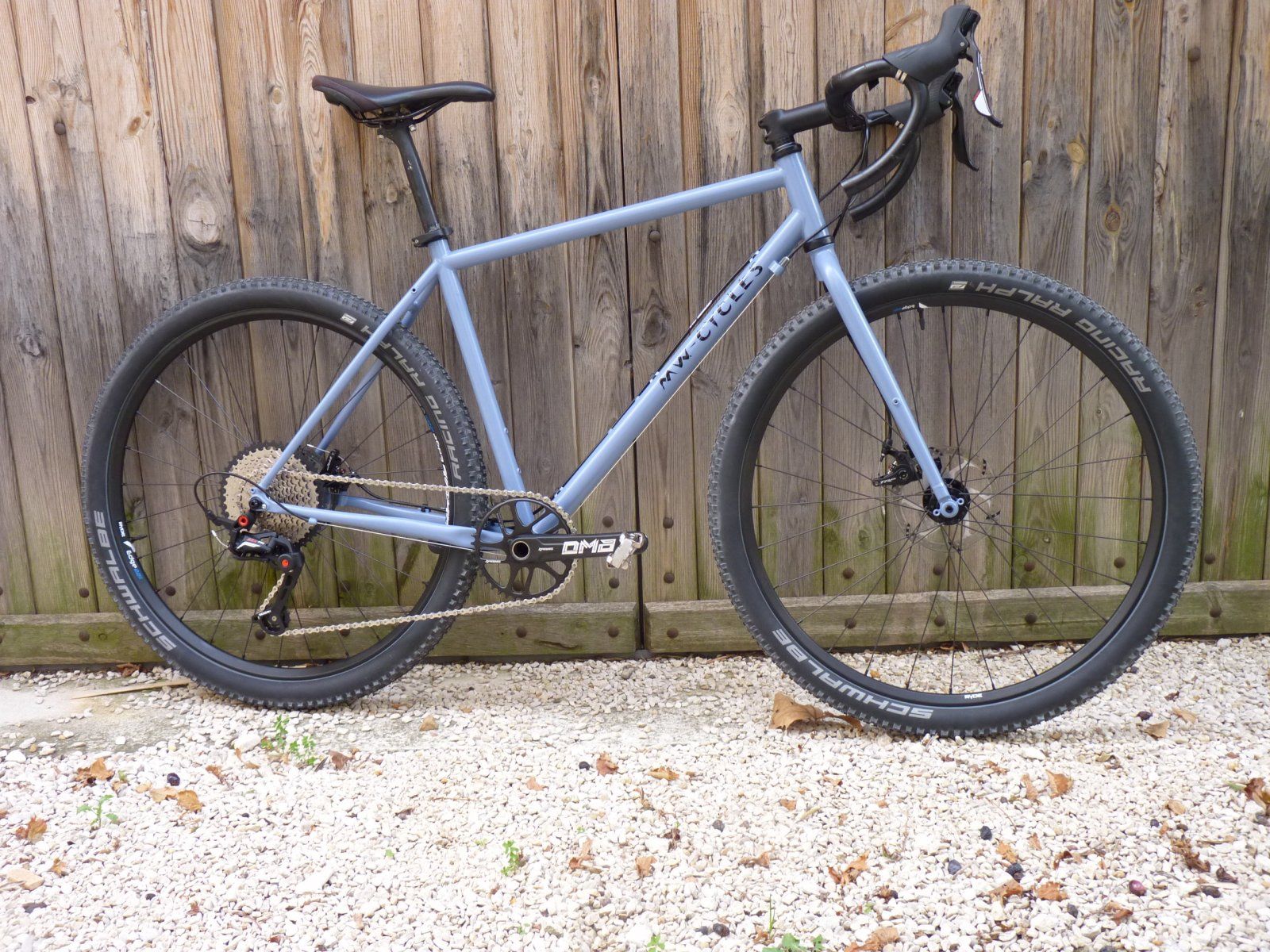

Soweit, so gut - erste kleine Probefahrt erfolgreich.

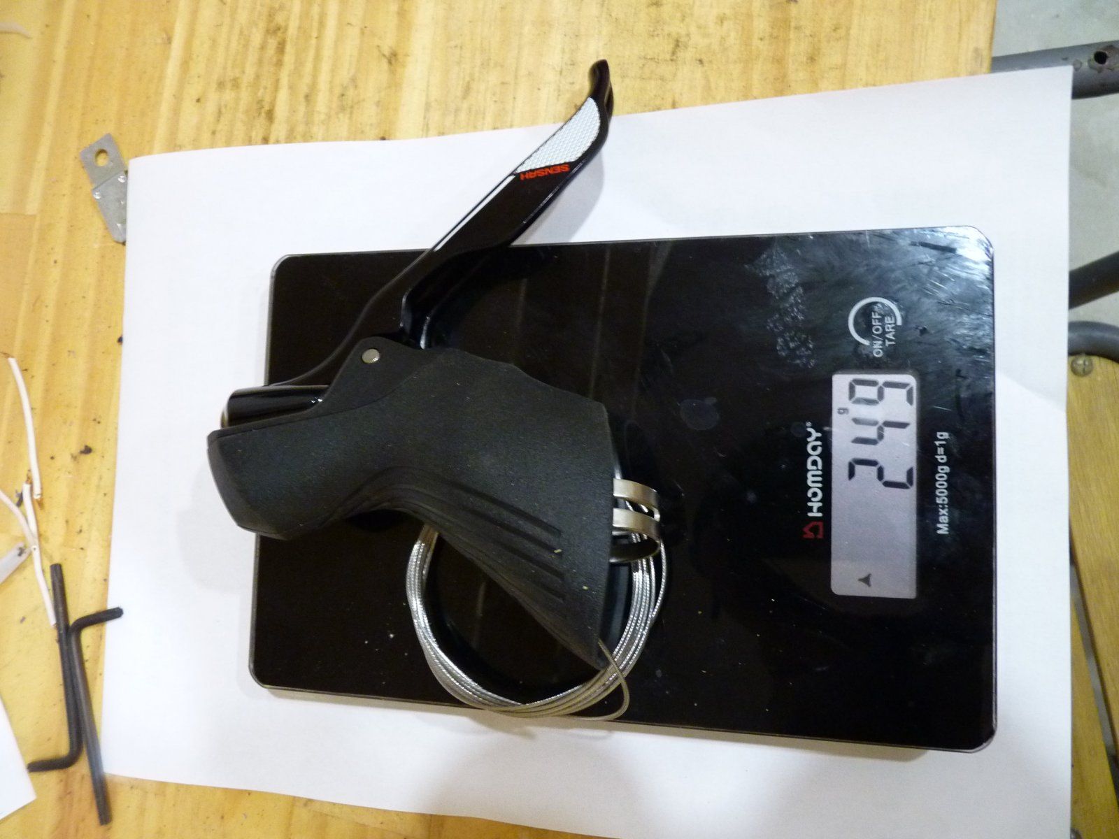

Die STIs sind klasse, die Form ist mit den Shimano 105 praktisch identisch, nicht zu klobig. Schaltet sehr gut, nicht zu hart, aber auch nicht zu weich, fühlt sich solide an.

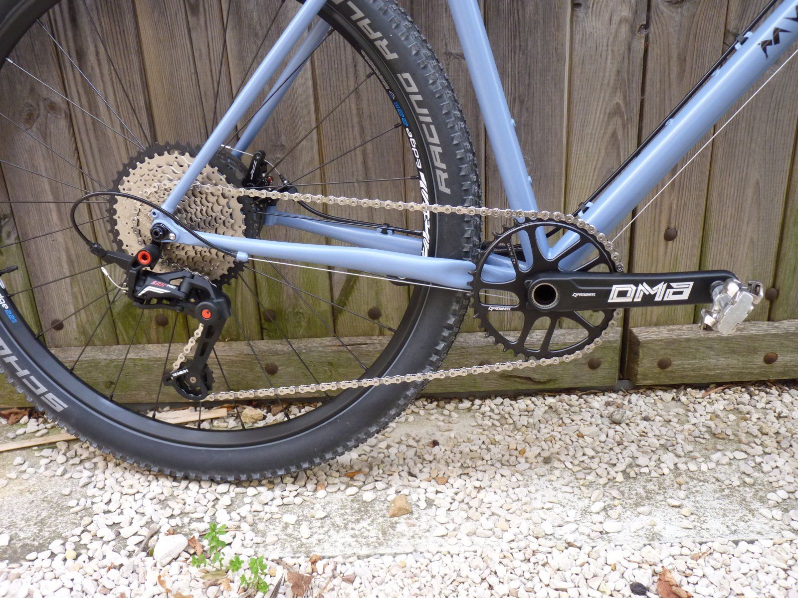

Schaltwerk soweit auch gut, schade nur, das die Dämpfung fehlt, die Kettenspannung ist auch auf max nicht sehr hoch. Werde die Kette auch noch etwas kürzen.
Ob ich mich mit 1x11 anfreunden kann, ist die andere Frage, deutlich grössere Gangsprünge, und 40-11 ist bergab doch etwas knapp.
Wie gesagt, die Sensah-STI bekommen eine klare Empfehlung, auch wegen der dezenten, zierlichen Optik und der guten Verarbeitung.

Das Schaltwerk sieht aber schon sehr massiv aus... Am Gravelbike okay, am Rennrad fände ich es zu klobig.
Wie fassen sich denn die Bremshebel an? Sehen auch sehr wuchtig aus. Ist bei denen der Reach einstellbar?

Die Photos täuschen etwas, wie gesagt, di Hoods sind mit mechanischen Shimano 105 fast identisch, also nicht klobig. Reach ist einstellbar.
Und klar, nichts fürs Rennrad, aber das trifft wohl auf alle 1x11 Schaltungen zu.

Heute mal etwas länger getestet, die Sti's sind auf jeden Fall eine klare Empfehlung, von der Haptik her die besten, die ich gefahren bin. Schön, mit einem einzigen Hebel alles zu tun: Rauf-Runterschalten und Bremsen. Schön auch, das die Schaltfunktion beim Bremsen blockiert wird.
Schaltwerk funktioniert auch sehr gut, nur die Dämpfung fehlt doch etwas. Nicht, das die Kette wirklich springt, aber wenn man auf den kleinsten Ritzeln schnell fährt und plötzlich aufhört zu treten, dreht sich die grosse, schwere Kassette durch ihre Trägheit weiter und die Kette schlägt auf die Kettenstrebe, gleiches passiert beim Rückwärtstreten auf den kleinsten Ritzeln.
Auch benötigt das Schaltwerk ein 100% perfekt ausgerichtetes Schaltauge, aber das ist bei anderen 1x11 oder 1x12 Schaltwerken ähnlich.
Aber 1x11 am Gravelbike ist eher nichts für mich, im Vergleich zum MTB kommen die Vorteile weniger zum Tragen, die Nachteile hingegen sind eher störend. Die grossen Gangsprünge sind des öfteren unangenehm.
Von der Abstufung her wäre ein 2x8 mit 42/28 Kurbel und 11-30 Kassette vergleichbar, wesentlich billiger, mit kurzem Schaltwerk realisierbar, weniger einstellungsempfindlich, mit robuster, breiter Kette...
Auf jeden Fall werde ich wohl auch mal die Sensah 2x11 testen, wahrscheinlich mit Shimano Umwerfer, weil, wie gesagt, die STI's hervorragend funktionieren.
