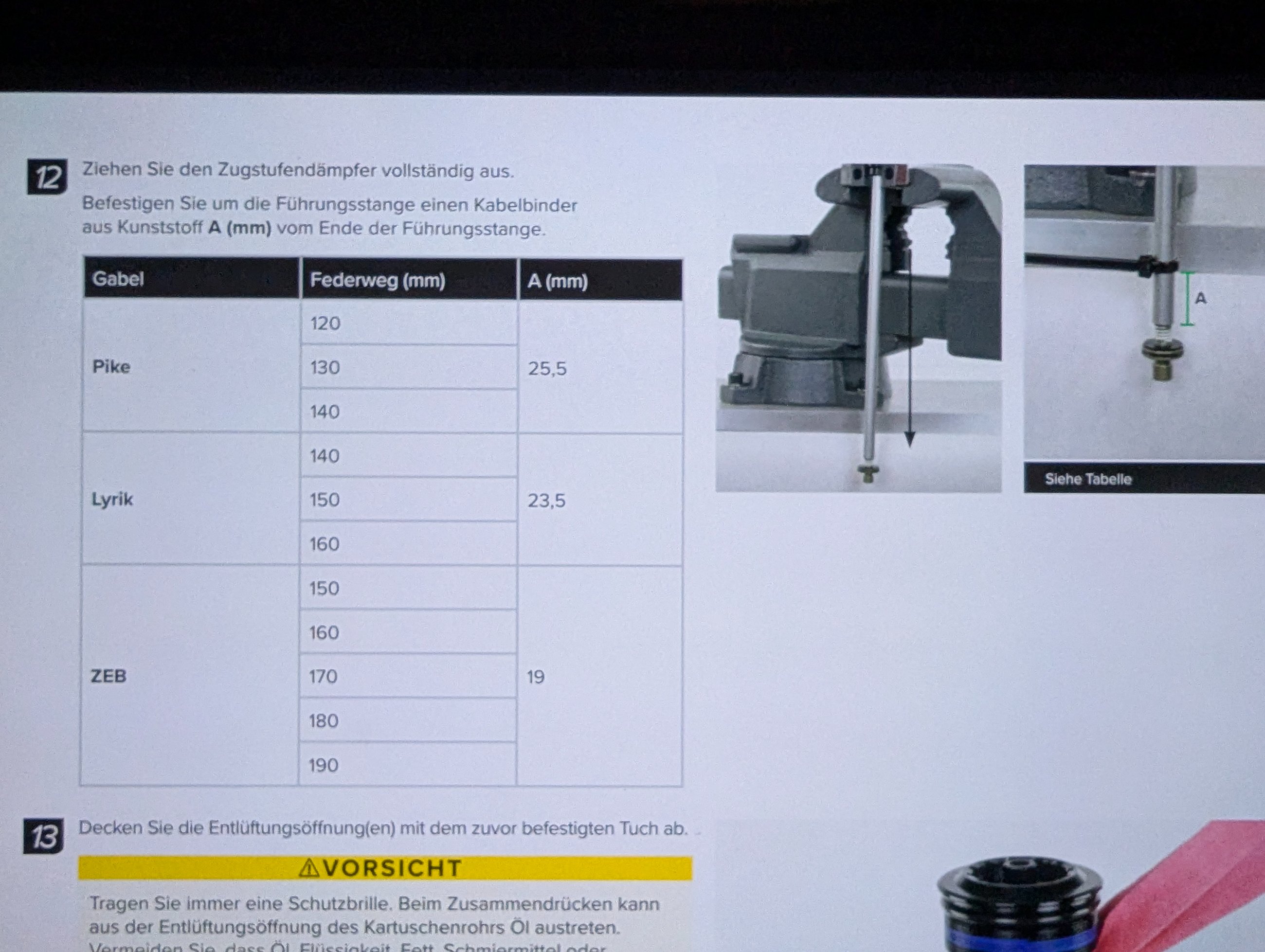

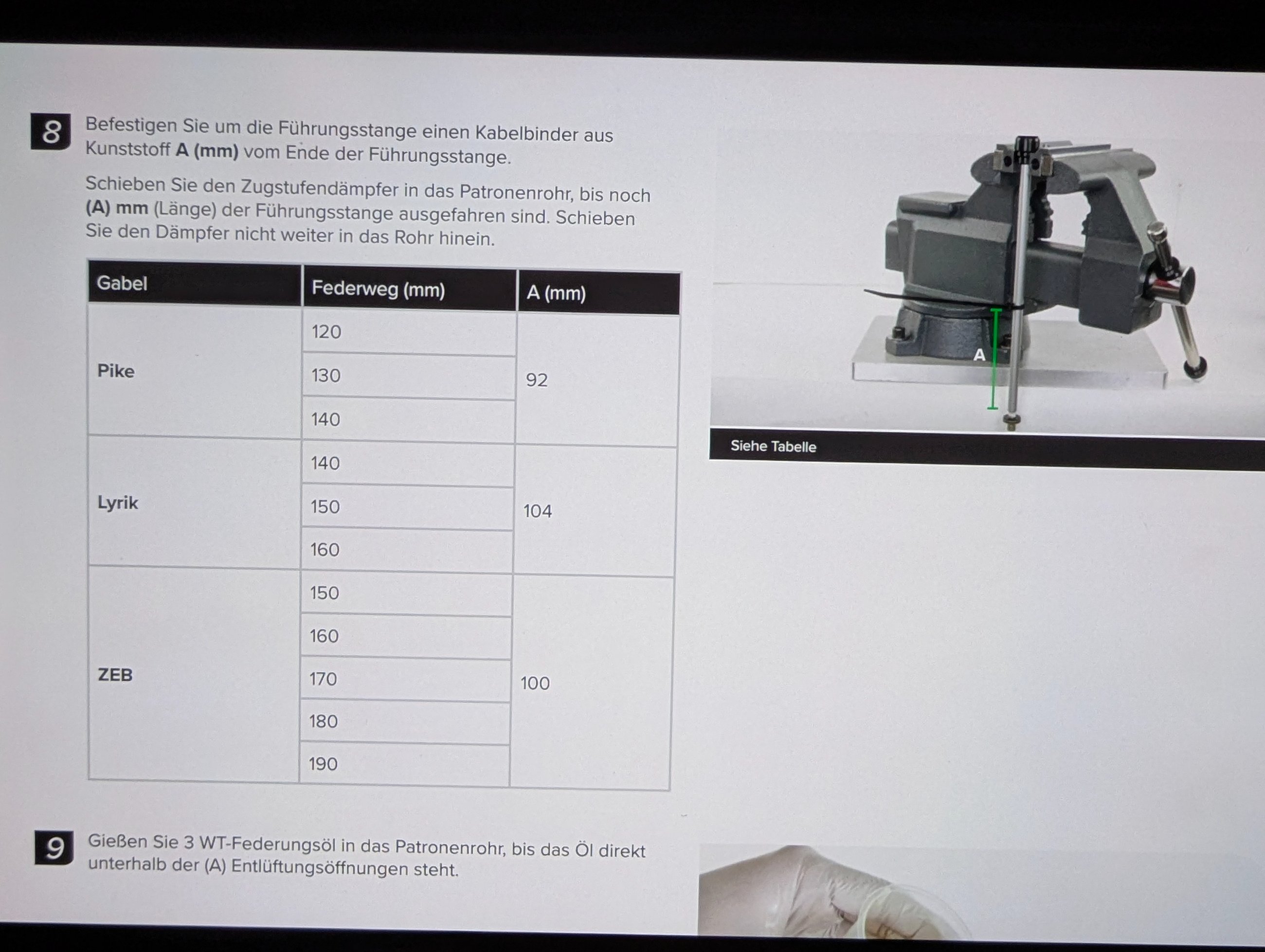

Hallo zusammen ,

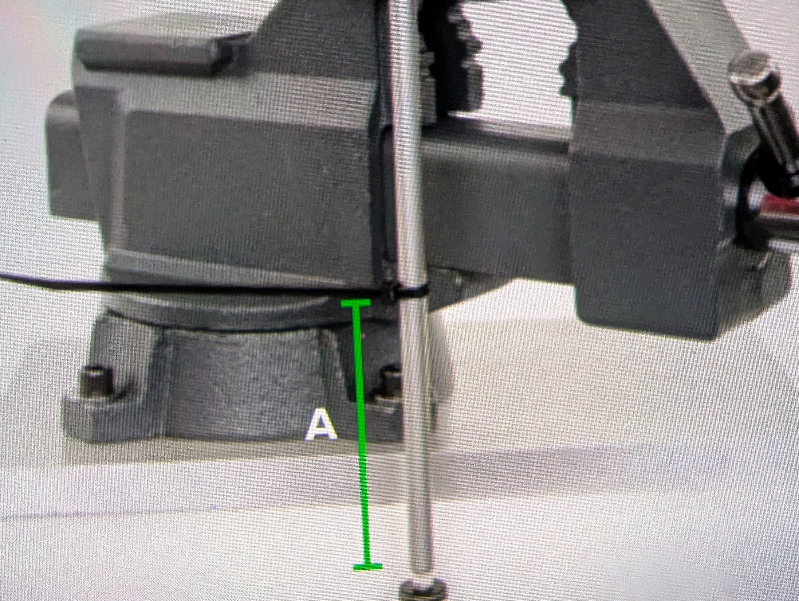

In der Anleitung ist ein Kabelbinder abgebildet.
Von wo muss ich am Kabelbinder messen, oben oder unten?
Auf der Zeichnung ist immer unten abgebildet.
Dann würde aber, die mm Angabe wie viel die Führungsstange eingeschoben wurde nicht passen, da der Kabelbinder auch noch eine Höhe hat.
Meine Frage ist, sool die Führungsstange nur soweit eingeschoben werden wie es in der Tabelle steht.
Also einmal 100mm und einmal 19mm?
Theoretisch würde ich jetzt sagen das die die exakten Angaben sind wie weit die Führungsstange eingeschoben werden sollte.
Was meint ihr dazu?
Die 19mm bestimmen die Ölmenge die du einfüllst, die 100mm wie weit du durchpumpst.
Ich würde da jetzt nicht aufs µ achten sondern nen ticken mehr als 19mm und nen ticken weniger als 100mm nehmen, dann hast du eher zuviel Öl drin als zu wenig.
Dieser Überschuss wird aber über den IFP wieder rausgedrückt, wenn die Gabel ganz einfedert...
Danke dir. Dachte ich mir auch schon.
Ggf einen mm weniger.
Ich meine ich habe schon ein paar mal Service dort gemacht.
Hat auch immer recht gut funktioniert.
Aber das messen ist mir meist einfach zu aufwendig mit dem Kabelbinder, zumal es mir auch schon passiert ist, das ich ausversehen zu tief war 😄
Deswegen wollte ich mir ein Kunststoff rohr zuschneiden welches die entsprechen Längen hat.
Einfach das Rohr tauschen und man ist immer save 😉
