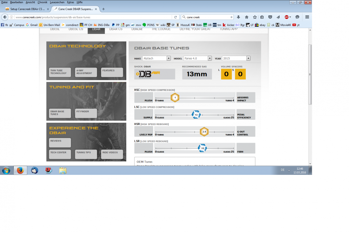

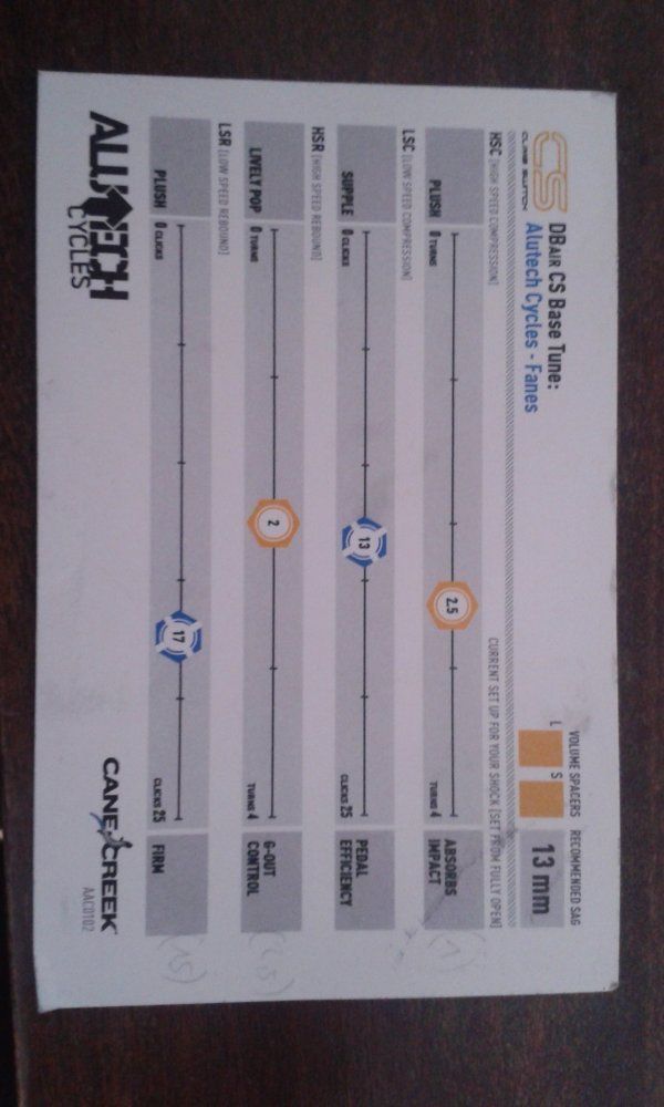

Haben die auf der CC Website den base tune für die fanes 4.0 2015 neu angepasst? Denn die in der Lieferung mitgeschickte Pappkarte mit den Base Tunes hat einen anderen HSC, HSR und LSR Wert.

Hast du den Daempfer an einem neuen Fanes oder Separate gekauft? Die originale "Pappe" von CC ist die Grundeeinstellung wie der Daempfer aus dem Werk gegeben wird. Dh du musst die Werte von der CC Website selber einstellen.

Der Dämpfer kam in einer Fanes 4.0 und sollte demnach schon voreingestellt sein. Es lieg ja wie gesagt diese Pappkarte bei, auf der der Basetune für die Fanes eingetragen ist. Auf der Website von CC steht aber eben ein anderer Basetune für die Fanes. Welcher ist nun der richtige?
Nein auf der pappe steht explizit für fanes, auch die 13 cm sag zum beispiel sind dort angegeben.
Da ist meine Pappe!

Und zum Vergleich die Angaben zum Base Tune Setup Fanes 2015 auf der CC Homepage

Ich hab die Erfahrung gemacht das viel HSC den Hinterbau bockig werden lässt.
Ich fahre wie im Basetune 1 Turn HSC und 2,5 HSR. 15 LSC und 16 LSR.
1 HSC hab ich auch grad (13% sag, 85kg), finde ich aber ein wenig zu weich und werde ich entsprechend anpassen demnächst.
