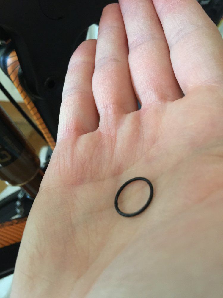

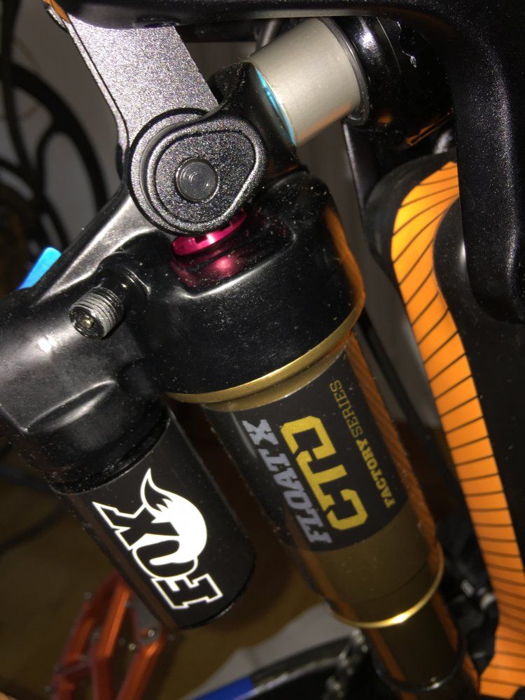

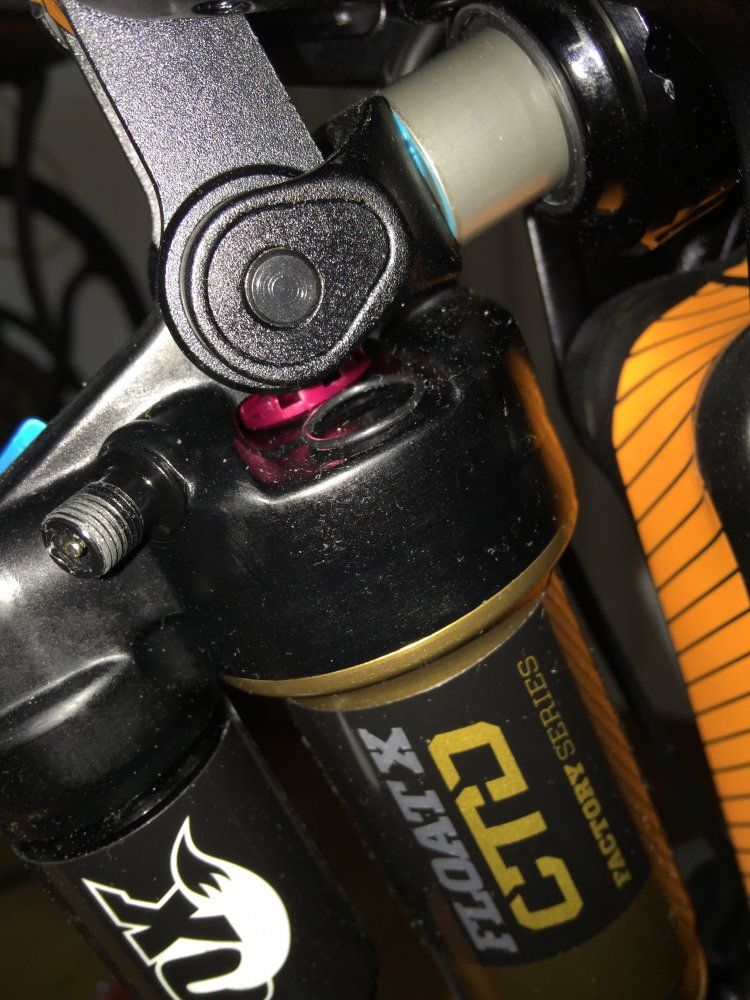

Seht euch mal bitte die drei Bilder von mir an. Habe heute bei der Einstellschraube für den Rebounds am Fox Dämpfer einen kleinen schwarzen O-Ring lose liegend gefunden. Habe ihn nochmals an die Fundstelle zurück gelegt und fotografiert. Hat jemand eine Idee wo dieser hingehört bzw fehlen könnte? Oder hat vielleicht nur ein Canyon Mechaniker diesen versehentlich dort liegen lassen und er fehlt in Wahrheit nirgendwo?
Habe auch dem Canyon Support schon ein Mail geschickt...

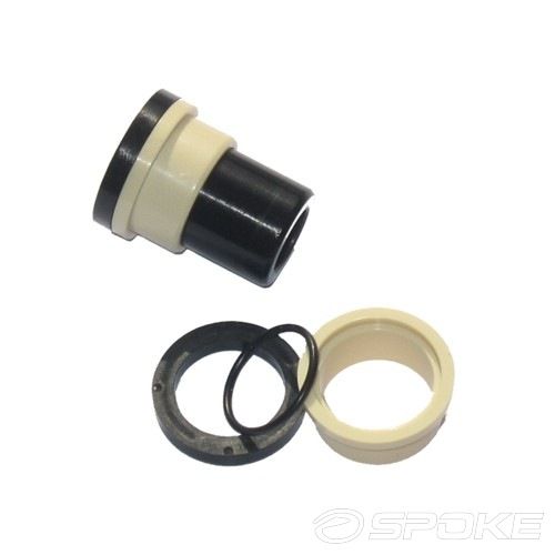

kann es sein dass der o-ring vielleicht zur dämpferaufhängung gehört? siehe Foto anbei...

kann es sein dass der o-ring vielleicht zur dämpferaufhängung gehört? siehe Foto anbei...Anhang anzeigen 366800
Durchaus möglich dass der da vergessen wurde. :confused:

Moin, sieht aus als wäre das der O-Ring der Dämpferaufnahme. Ob da jetzt trotzdem noch einer drin ist kannste nur selbst rausfinden.

Ist es schlimm, wenn der Ring wirklich bei der Dämpferaufnahme fehlen sollte?
