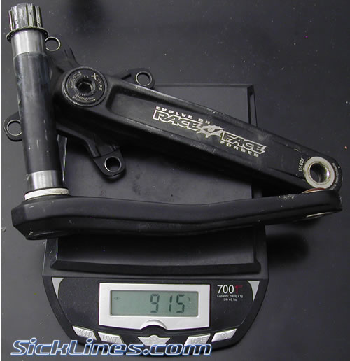

hat die raceface nicht sowieso auf der achse kleine spacer zum einstellen der kettenlinie? haben zumindest meine beiden evolve DH varianten
ich mein nu nich aufm innenlager, sondern direkt auf der achse
sieht man da gut:
interessant, wieder was dazu gelernt :D wundert mich das RF da nicht das ganze einheitlich baut.
den spacer auf dem innenlager kannst du so ohne weiteres nicht weglassen, wenn du den antriebsseitig entfernst muss der auf der anderen seite drauf.
