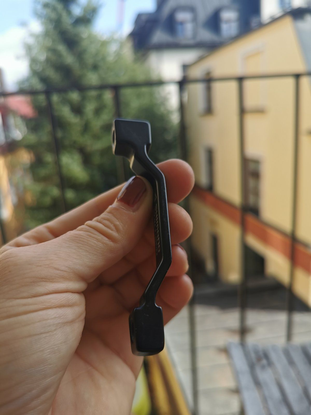

Moin,
Ich möchte meine Bremse aufpimpen.
Von SM-RT54 180 auf SM-RT64 203.
Welchen Bremssatteladapter brauch ich?
Hatte vorher SM-MA-F180P/P2.
Dachte an SM-MA-F203P/PM aber da fehlts meilenweit.
Kann mir jemand nen Tipp geben?
Wenn ich das richtig sehe hast du schlicht den falschen Adapter gekauft ;)
Der im Bild gezeigte Adapter ist für PM7 auf 203mm.
Du hast an der Gabel aber mit ziemlicher Wahrscheinlichkeit PM6.

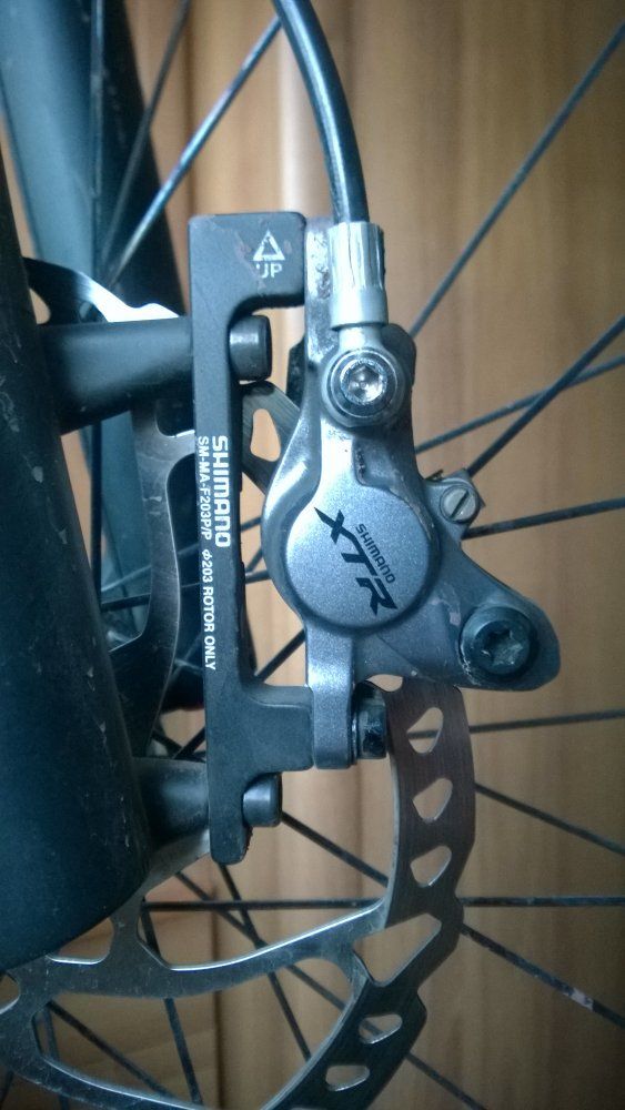

Der Adapter war vorher drauf:
Irgendwie blick ich das nicht im Shimano Compnenten Dschungel.

Du hattest vorher einen +20mm Adapter verbaut, also 160mm auf 180mm Bremsscheibe.
Nun hast du dir einen +23mm Adapter gekauft, der eigentlich dafür gedacht ist um von 180mm auf 203mm Bremsscheibe zu adaptieren.
Was du benötigst ist ein +43mm Adapter, der dann für 160mm auf 203mm Bremsscheibe gedacht ist.
Der Radl laden nebenan konnte mir beim Adapter helfen und die inkompetente Radkette hatte ihn dann auch da. Und die extra Schrauben.
Weil die ich hatte, die sind leider nicht kompett mit Gewinde.
