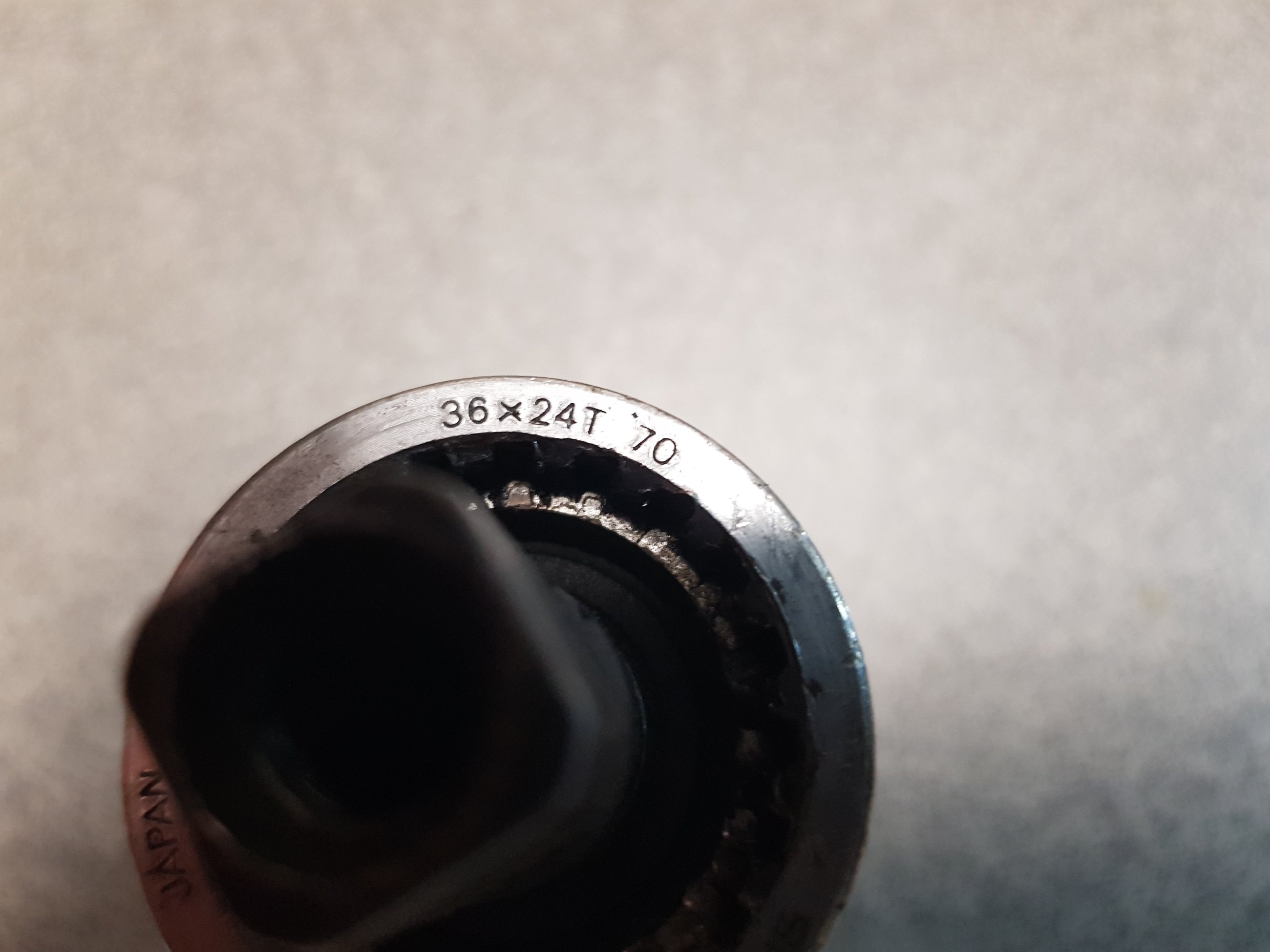

Wie kommst du denn auf ein ITA Lager? Steht da was auf den Lagerschalen? Falls ja, wär das dann ja geklärt... und die Drehrichtung zur Entfernung auch. Nicht, dass du immer weiter festdrehst (hab ich auch schon geschafft... war spät und ich wollte "mal eben" das Lager ausbauen🙄
...wie im Vorposting benannt weisen die Prägungen auf den Lagerschalen auf ITA hin. Damit muss es sich um ein rechts/rechts-Lager handeln, also sind die Schalen im Gegenurzeigersinn (links herum) herauszudrehen.

ITA Lager weil es oben in seiner Suiche so beim Lager mit dabei steht....

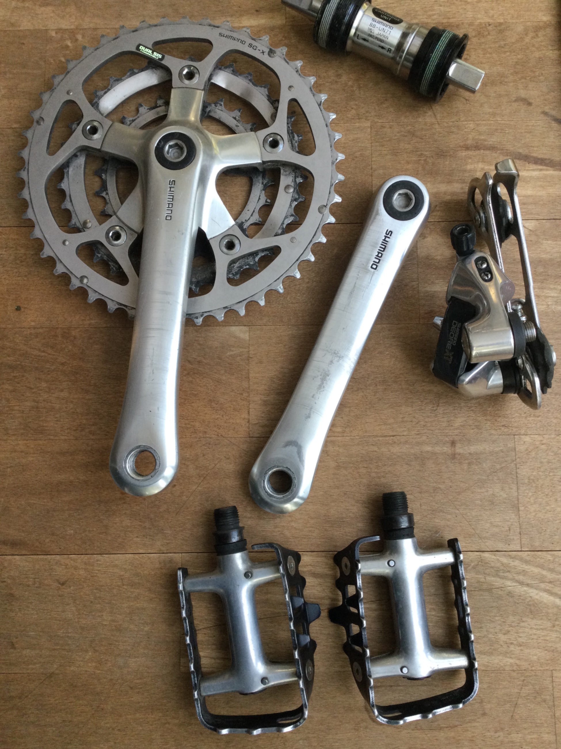

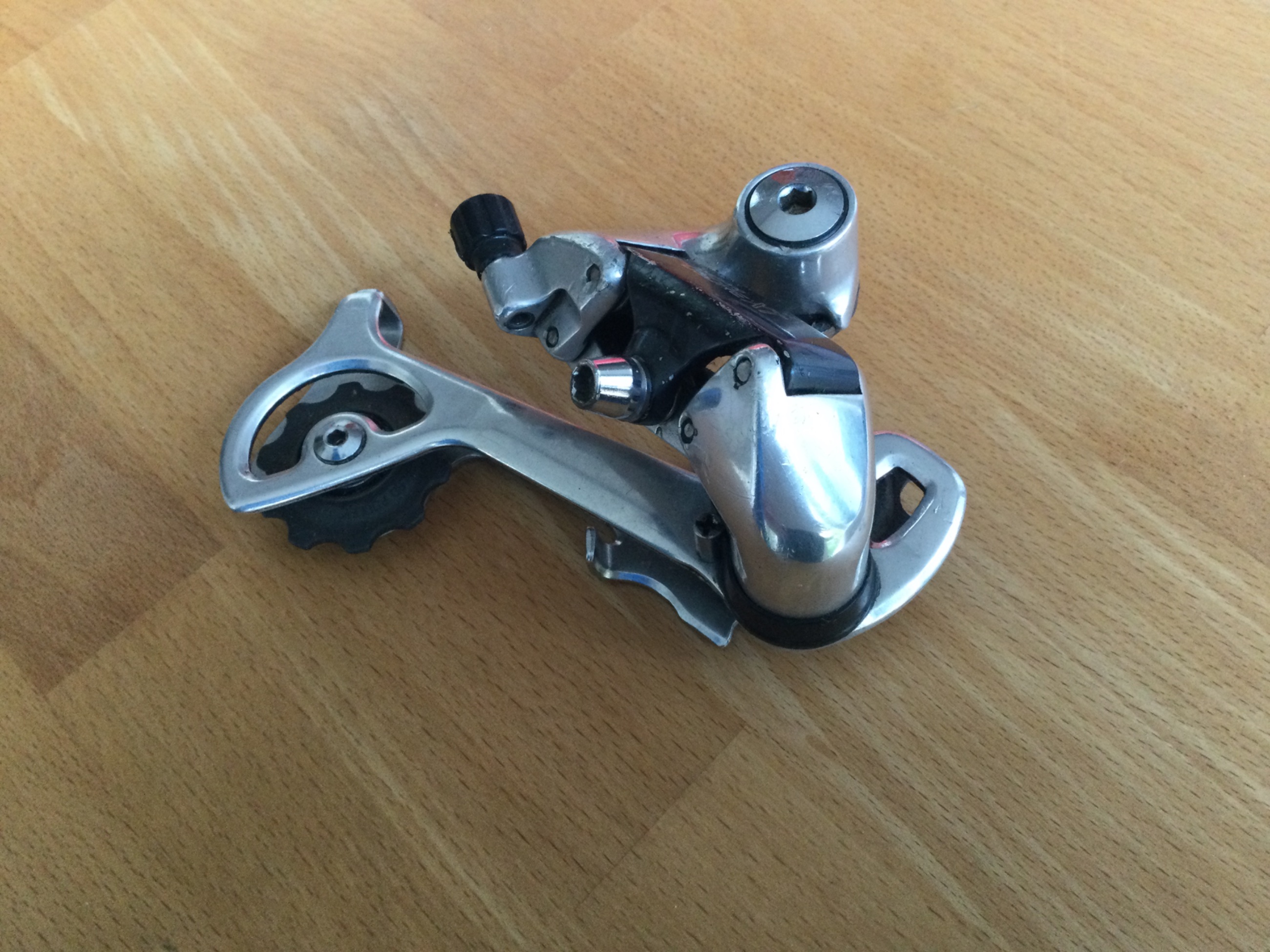

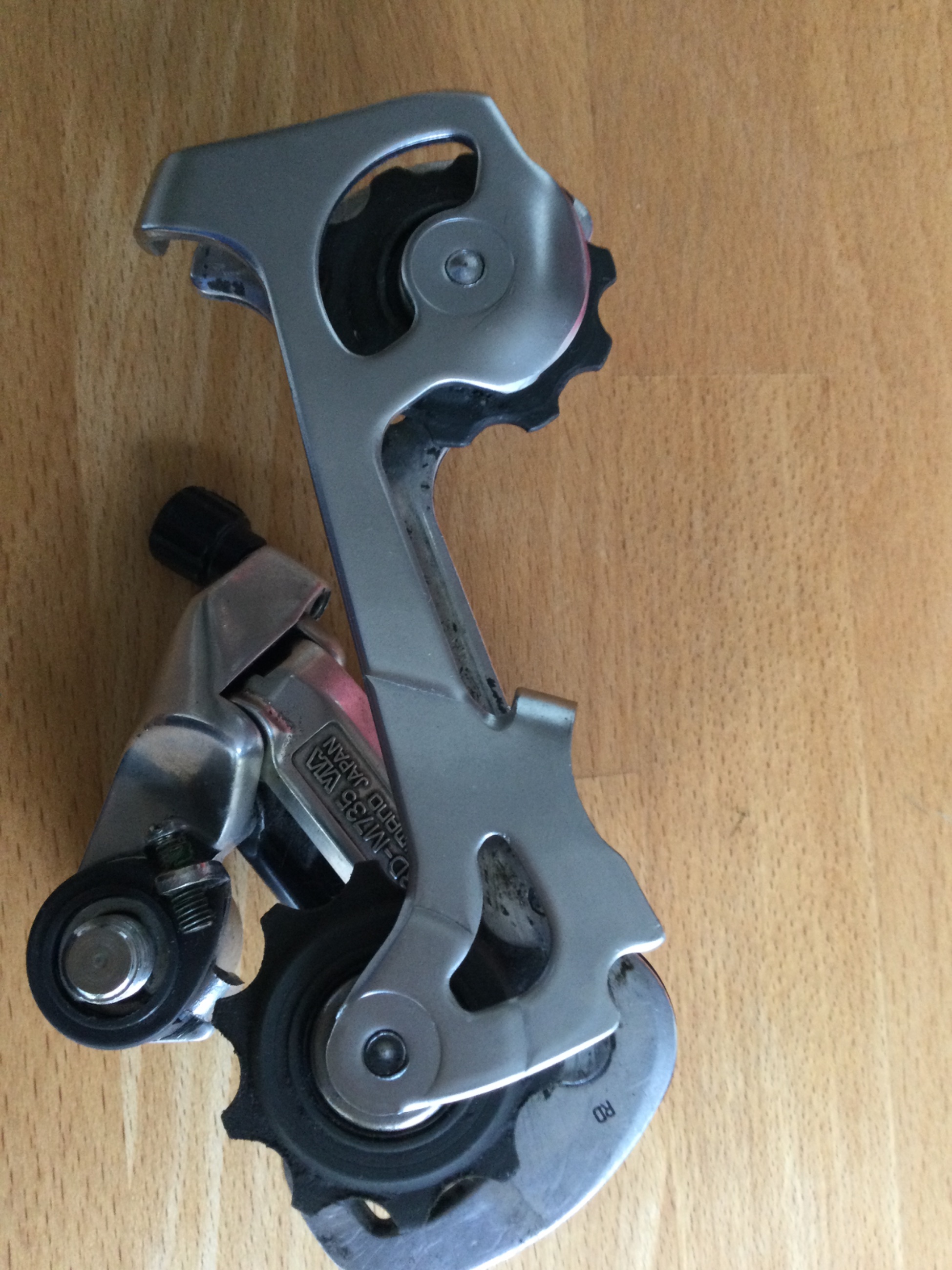

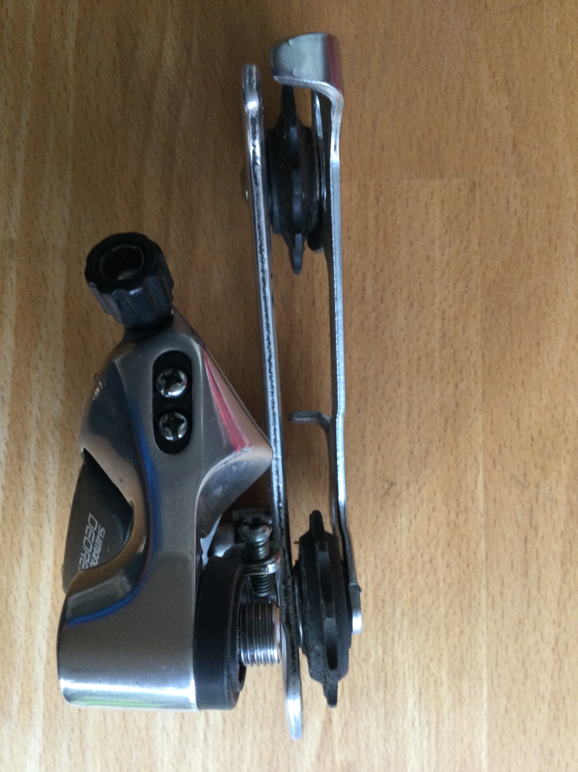

Moin,

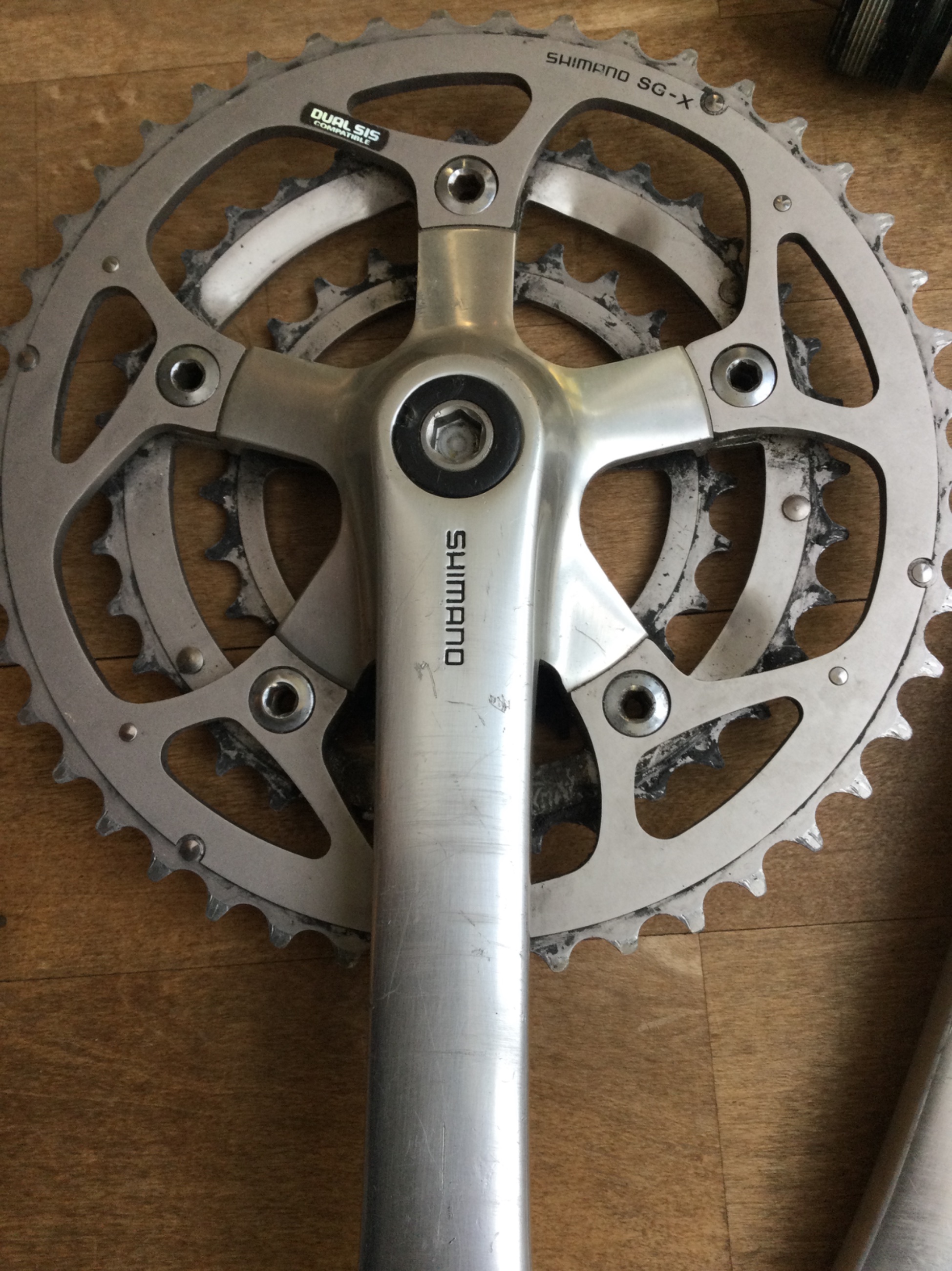

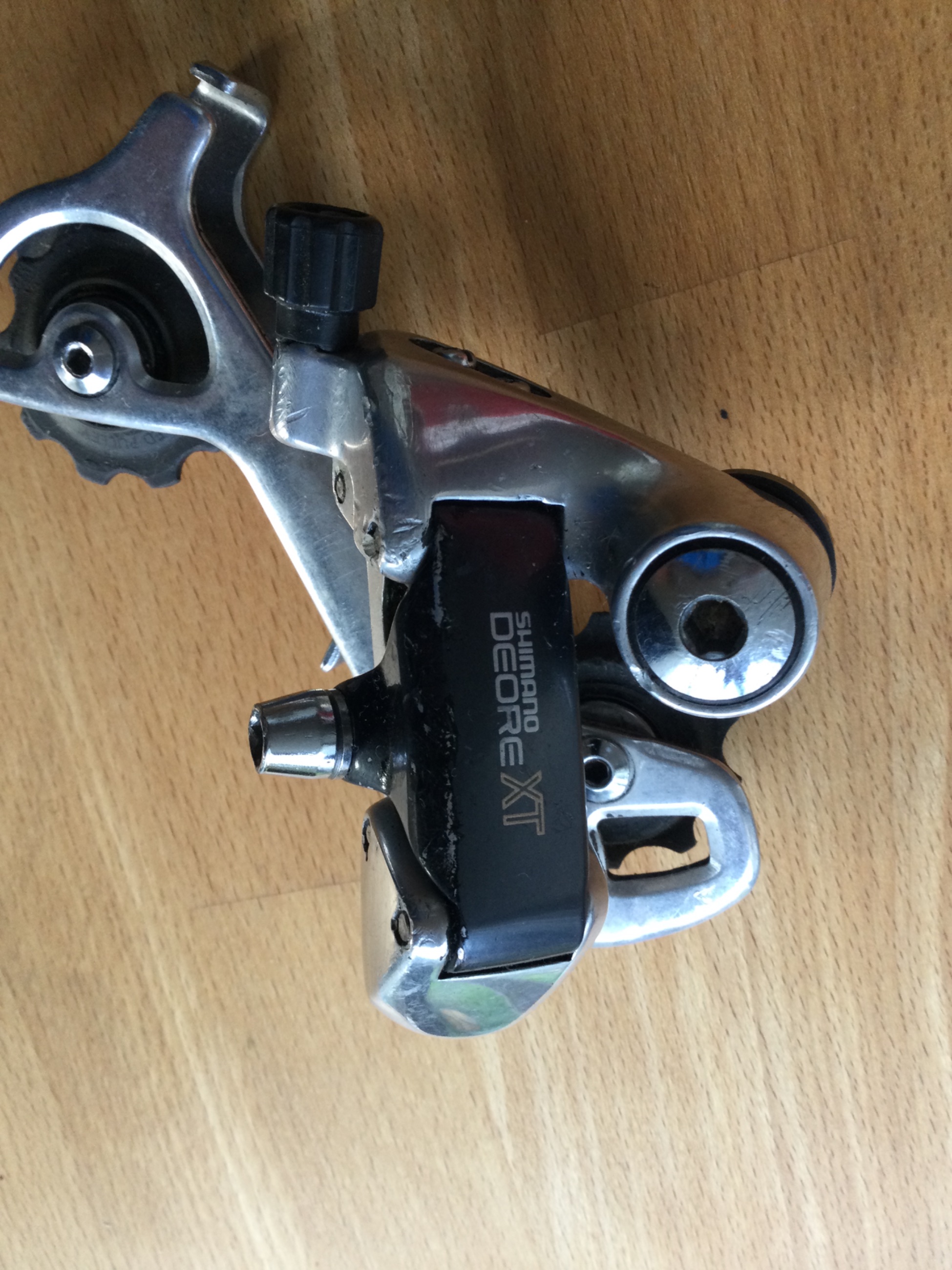

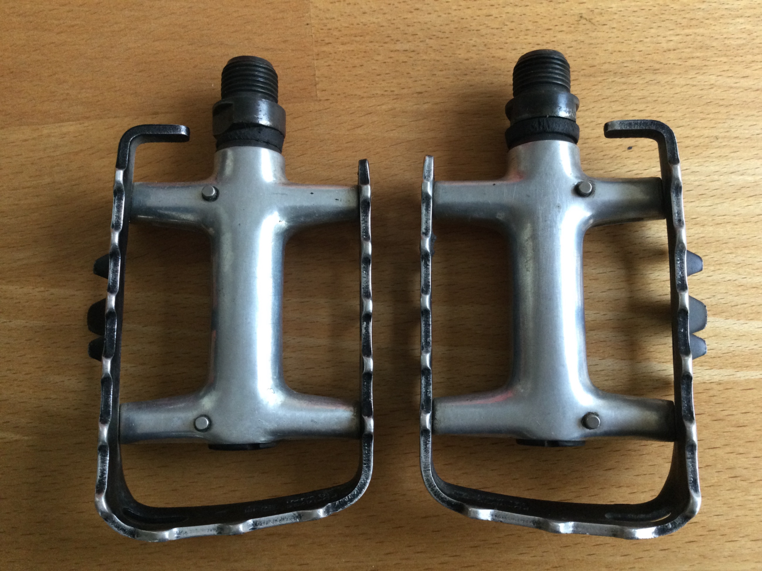

ich kann dir diese Teile aus der XT 73x-Reihe anbieten. Die Kurbeln sind 170mm lang und meines Wissens aus dem letzten Baujahr der Reihe, da sie schon die SGX Kettenblätter der XTR haben.
Das Innenlager ist 122,5, 36x24, 70mm und neuwertig. Die Pedale drehen sauber und spielfrei und haben noch beide Staubringe. Das SW ist technisch top mit ein paar sichtbaren Kratzern am Parallelogramm, siehe Bilder.
Einen 34,9er UW toppull habe ich nur aus der Folgeserie, ich meine FD-M738.
Sag Bescheid, wenn etwas interessant ist.
VG
Fischi

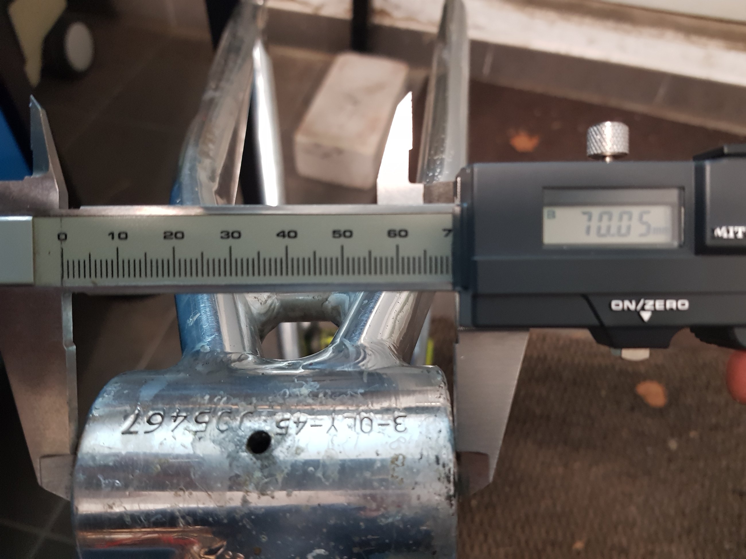

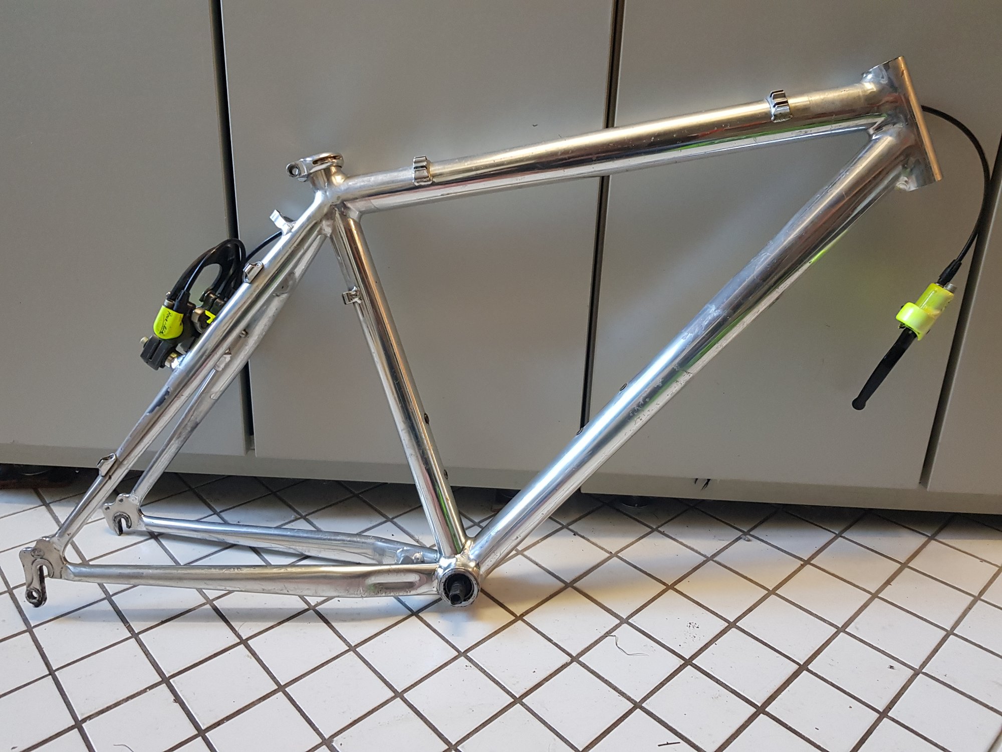

...ich habe die Maße für die Einbaubreite und den Umwerfer-Schellendurchmesser nun nachgetragen.
Überraschend dabei ist die Einbaubreite für das HR von 142mm!
Ich kenne 142mm nur im Zusammenhang mit Steckachsen; was ist hier los?
Der Rahmen sieht so aus:
142 mm ist auch das neue Einbaumaß für Schnellspanneraufnahmen und -Naben.
Ich hab so eine Nabe versehentlich gekauft, einfache Ausführung, schwarz, liegt hier, wenn sie einer haben will....
