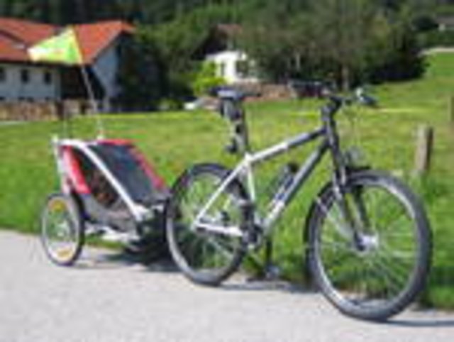

Ich hab seit 2004 ein Rad mit Inter-8 Premium, mit dem ich sehr zufrieden bin!
Einzig der leider ein wenig zu geringe Übersetzungsbereich mit knapp über 300% (Rohloff und 27 Gang Schaltung haben über 500%) machen mir bei meinen sehr unterschiedlichen Verwendungen manchmal ein wenig zu schaffen (am Berg mit Kinderanhänger zu lange und alleine in der Ebene/Bergab zu kurze Übersetung).
