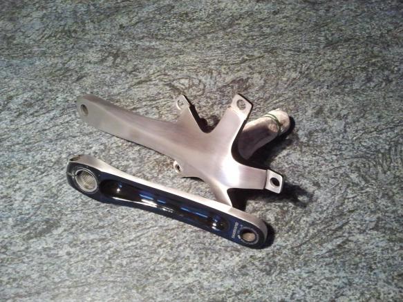

Hallo zusammen,
ich habe eine Shimano-kurbel, die von Werk aus schwarz lackiert war.
Aufgrund von Kettenspringern etc. gabs häßliche Kratzer.
Also habe ich das Ding abgeschliffen, und gebürstet. (siehe Bild)
Diese Optik will ich behalten, also Klarlack drüber...
Frage an euch: Welchen Klarlack nehme ich da am besten? Und besser als Sprühdose oder mit Rolle etc. lackieren?
Danke schon mal...

Hallo!
Normaler Klarlack ohne Haftgrund ist nicht so optimal. Lackabplatzer kommen ziemlich schnell und wenn du Pech hast vergilbt der Lack.
Meine Meinung nach wäre Zaponlack die bessere Wahl!
MfG
Protewax hört sich ganz gut an. Ansonsten bin ich mit UliT einer Meinung, was sich auch bei meinen (wenigen, stümperhaften) Lackierversuchen bestätigt hat: Einfach so (Klar)lack drüber ist nicht optimal, platzt schnell ab. Gerade an der Kurbel hast du schnell Macken durch Scheuern.
Habe an meiner GSX-R 1000 (Motorrad) die Schwinge poliert und anschließend mit klarem Pulver beschichten lassen. Selbst nach 5 Jahren und mehrfacher Kettenfettentfernung mit Bremsenreiniger ist nichts gelblich geworden.
Pulverbeschichtung ist für mich 1. Wahl.
