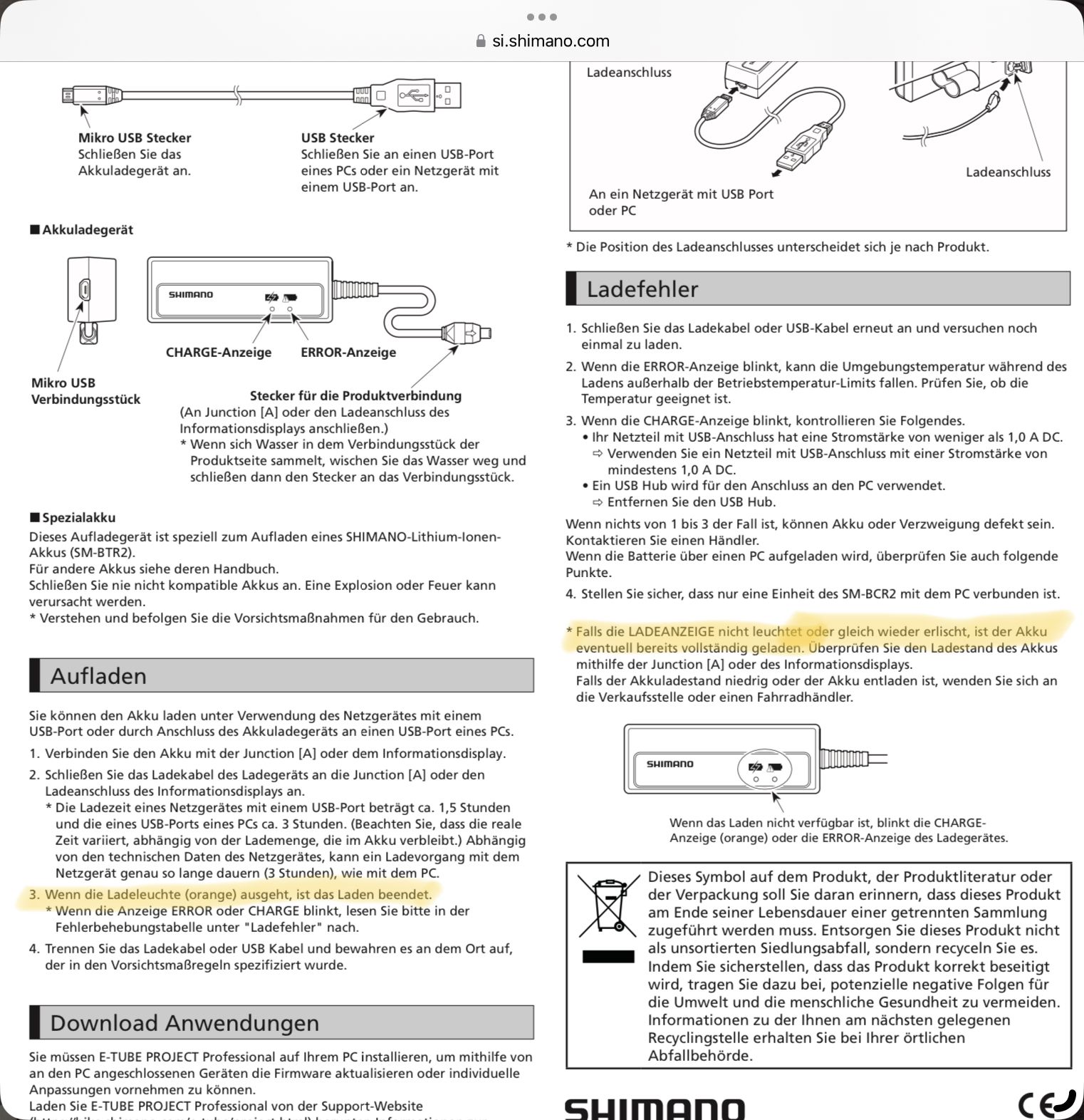

Das Laden beginnt mit leuchtender CHARGE-Anzeige, und wird nach ca 8-15 Sekunden immer abgebrochen. Laut Anleitung sollte die orangene CHARGE-Anzeige am Ladegerät ausgehen, wenn der Akku vollständig geladen ist. Dies ist nicht der Fall.

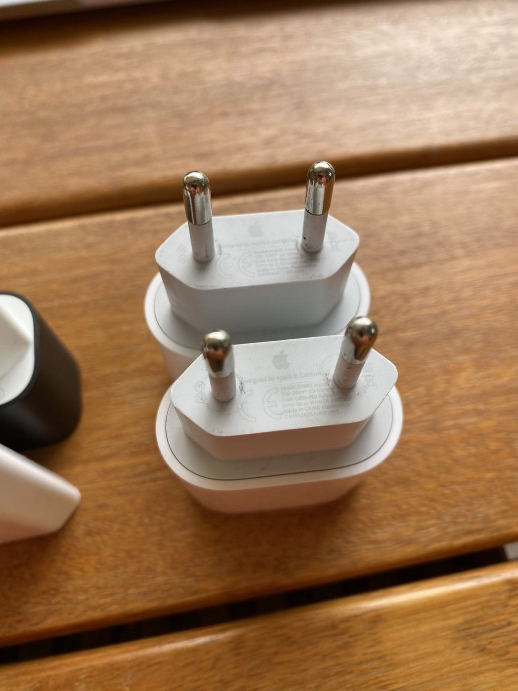

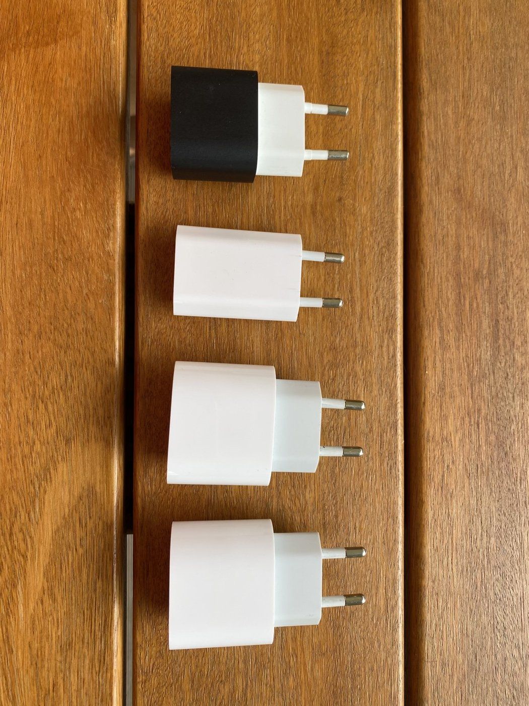

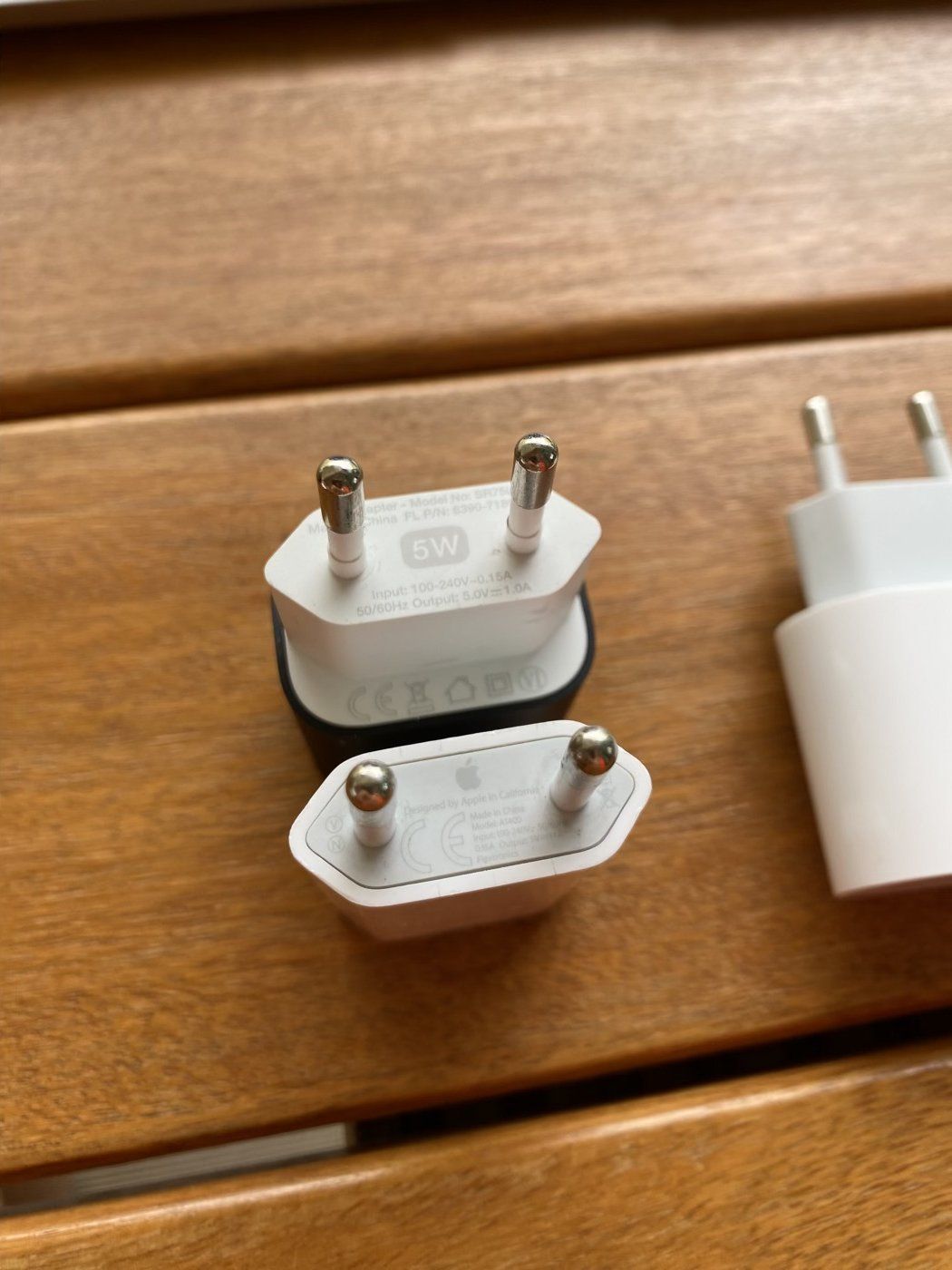

Es wurden vier verschiedene USB-Netzteile verwendet sowie das Laden über USB am Computer.
Netzteil 1: Output 5.0V 1.0A
Netzteil 2: Output 5.0V 1.0A
Netzteil 3: Output 5.0V 3.0A
Netzteil 4: Output 5.0V 3.0A
Netzteil 5: USB via Computer direkt ohne USB-Hub
Ich konnte den Akkustand des Shimano BT-DN110 Akkus von 10% auf 60% nur heraufladen, in dem ich weit über 80 mal das Ladegerät an- und abgesteckt habe. Das kann doch nicht sein. Das ist weder hinzunehmen noch kann so gewollt sein. Zum einen ist der Akku nicht wie versprochen in 1,5h aufzuladen, noch wird es für die Akkugesundheit positiv sein, statt einem Ladehub über 100 Ladehübe zu verwenden.

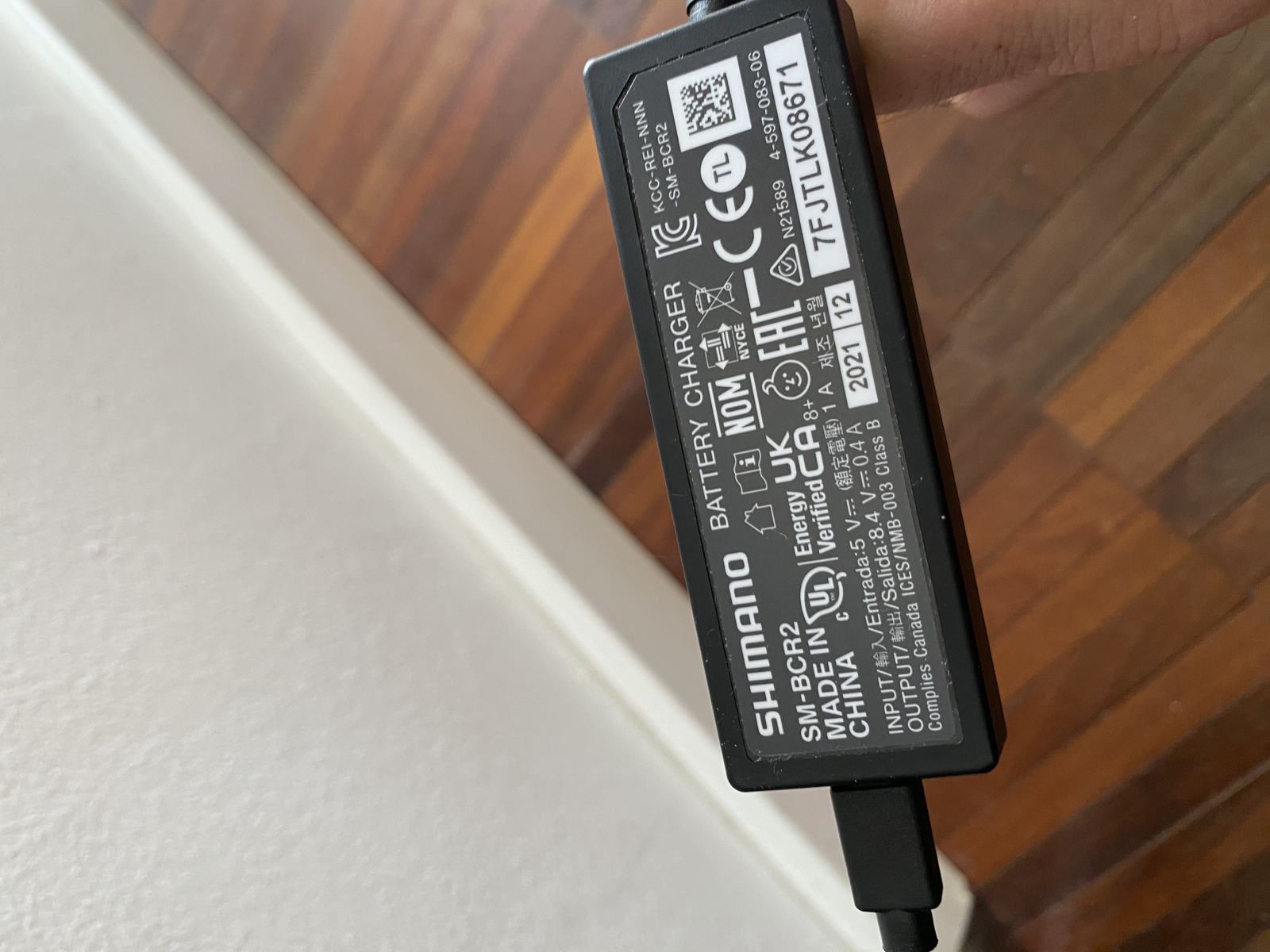

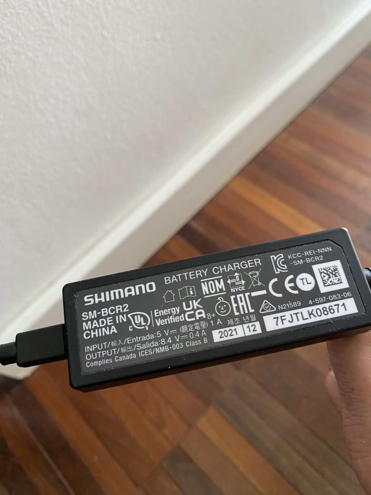

Ich selber muss jetzt mal blöd fragen, warum verwendest du nicht das originale Shimano Ladeteil?

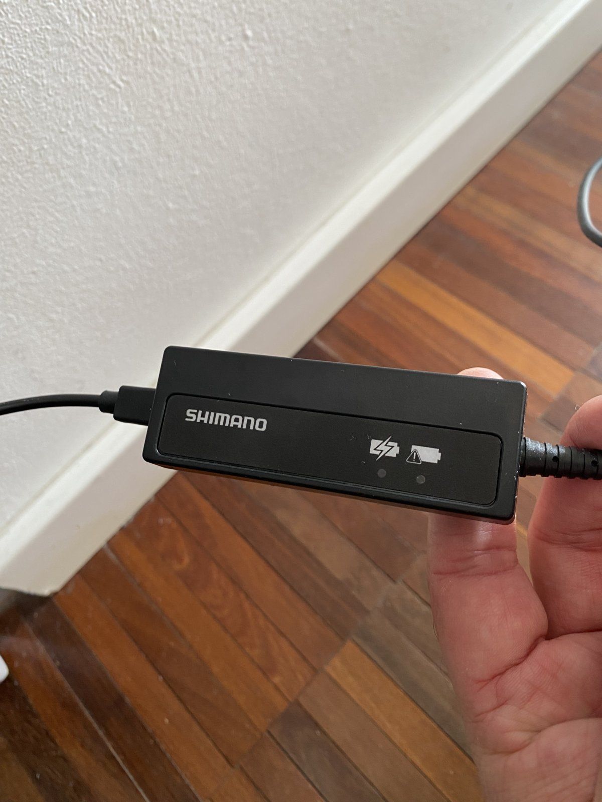

Ich verwende das originale Ladegerät Shimano SM-BCR2. Es kommt aber ohne Netzteil. Scheinbar wurden hier1,94€ weggespart, und nun kämpfe ich damit, nicht zu wissen was hier den reproduzierbaren Ladeabbruch verursacht. Vielleicht hat @norman68 eine Idee?

Von den Werten was du gepostet hast sollte normal das Teil 3 und 4 Funktionieren. Netzteil 1 und 2 sind mit 1A zu schwach.
Wenn allerdings die 3A Teile auch aus unbekannter Chinaquelle stammen kann das auch sein das die Laderegelung im Ladegerät aus Sicherheitsgründen schlapp macht.
Ich verwende zum Laden das Netzteil von Garmin was es damals im Bundle des 800er Edge gegeben hatte oder das Netzteil von original Samsung (EP-TA200). Das hat 5V - 2A 10W.
Du kannst es aber auch mal mit einer potenten Powerbank probieren. Dauert damit zwar länger geht aber normal auch.
Danke für deine Infos. Ich habe alle im Haushalt befindlichen Ladegeräte (inclusive. der beiden originalen Apple Ladegeräte) schon zum Testen herangezogen. Sollte ich tatsächlich Pech gehabt haben und alles von mieser Qualität sein? Könnte jetzt natürlich weitere Geräte zum Test kaufen, aber das klingt nach Lotto. Muss denn die Stromstärke exakt 1.0A sein oder mindestens also >1.0A sein?
Das sind Netzteile. Das BCR2 ist das Ladegerät. Hast du keinen der die da mal sein leihen könnte
Hast du keinen in deinem Bekanntenkreis der eine DI2 hat von dem du mal einanderes Ladegerät testen kannst?
Bisher nein. Vielleicht muss ich mal proaktiv Leute ansprechen, um zumindest die mögliche Fehlerquelle defektes SM-BCR2 ausschliessen zu können. Im Rose Store wollte der Mechaniker das partout nur mit meinem Ladeziegel testen. Das hat mich damals schon mega geärgert.
