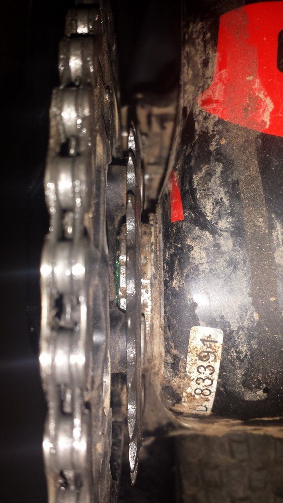

Also laut Mechaniker sind alle Spacer an der richtigen Stelle.Das hatte er als erstes geschaut.
Du Kurbel muß passen. Gab es so zu Kaufen

Noch mal: Nicht alle Shimano HT II Kurbeln haben die gleiche Einbaubreite! Nicht mal alle 2-fach Versionen. Daher muss eine FC-M985 nicht zwingend passen, nur weil irgendeine andere passt. FC-M985 ist die extraschmale "Race" Variante.
Das ist die 985 oder

Hi hnx,hab das heute schon mal gegoogelt.Bin leider nicht so richtig fündig geworden.Hast du vielleicht einen Link dafür?
Eine Möglichkeit wäre auch einen Adapter in ein PF30 Lager zu setzen und so die HT2-Kurble zu verbauen.![]()

Hab mal Bilder vom jetzigen Zustand gemacht.Vielleicht klärt das schon einiges!!!
