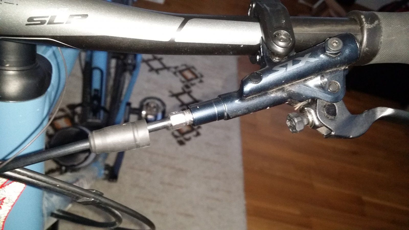

Und wichtig: dabei die Überwurfmutter von dem MT400 Geber verwenden und nicht die der BL-M7100.
Fahre diese Kombination schon über 1000km am Gravel ohne Probleme.

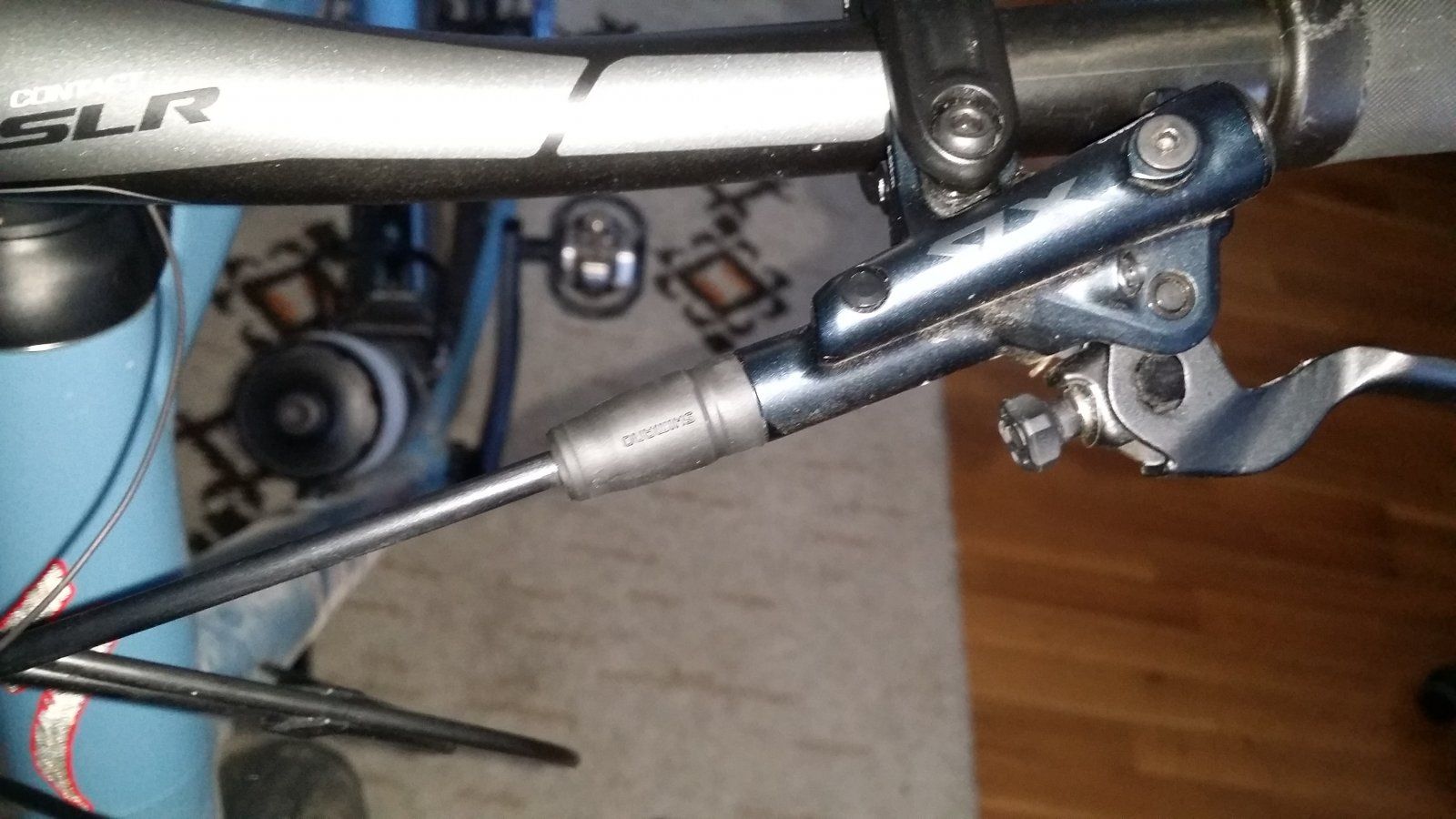

Ja, passt. Egal welche Bremsleitung, nur entsprechenden Pin nehmen.
Danke. Gut zu wissen, selbst wenn ich das jetzt ('absichtlich') nicht vorhabe. Aber man weiss ja nie. Crash, nur Bremsgriff beschaedigt, ... kann ja passieren.
Allerdings hab ich glaub ich nur Bremsen mit der BH90 Leitung im Fuhrpark (Deore bzw. SLX)
Ich glaube mich erinnern zu können, dass die Überwurfmutter spezifisch für entweder BH59 oder BH90 ausgelegt sind. Genau, die Gewinde sind gleich. Damit passt das.
Gewinde ja, Länge nein, Kappen nein. Die blanken Ü-Wurfschrauben sind länger als die schwarzen und die Kappen der SLX sind ebenfalls länger weil der Schaft länger ist.
Dieser Teil der Schraube ist länger als der, der mitgelieferten. Damit lässt sich die Endkappe nicht weit genug bis zum Bund auf den Schaft aufschieben, es entsteht ein Spalt. Die Kappen sind ebenfalls gegen die mitgelieferten auszutauschen, da die bisher verwandten etwa 2mm kürzer sind und selbst bei Verwendung der korrekten Ü-Wurfschrauben ein schmaler Spalt bleibt.
Montieren kann man das wie man meint, sieht halt optisch blöde aus.
