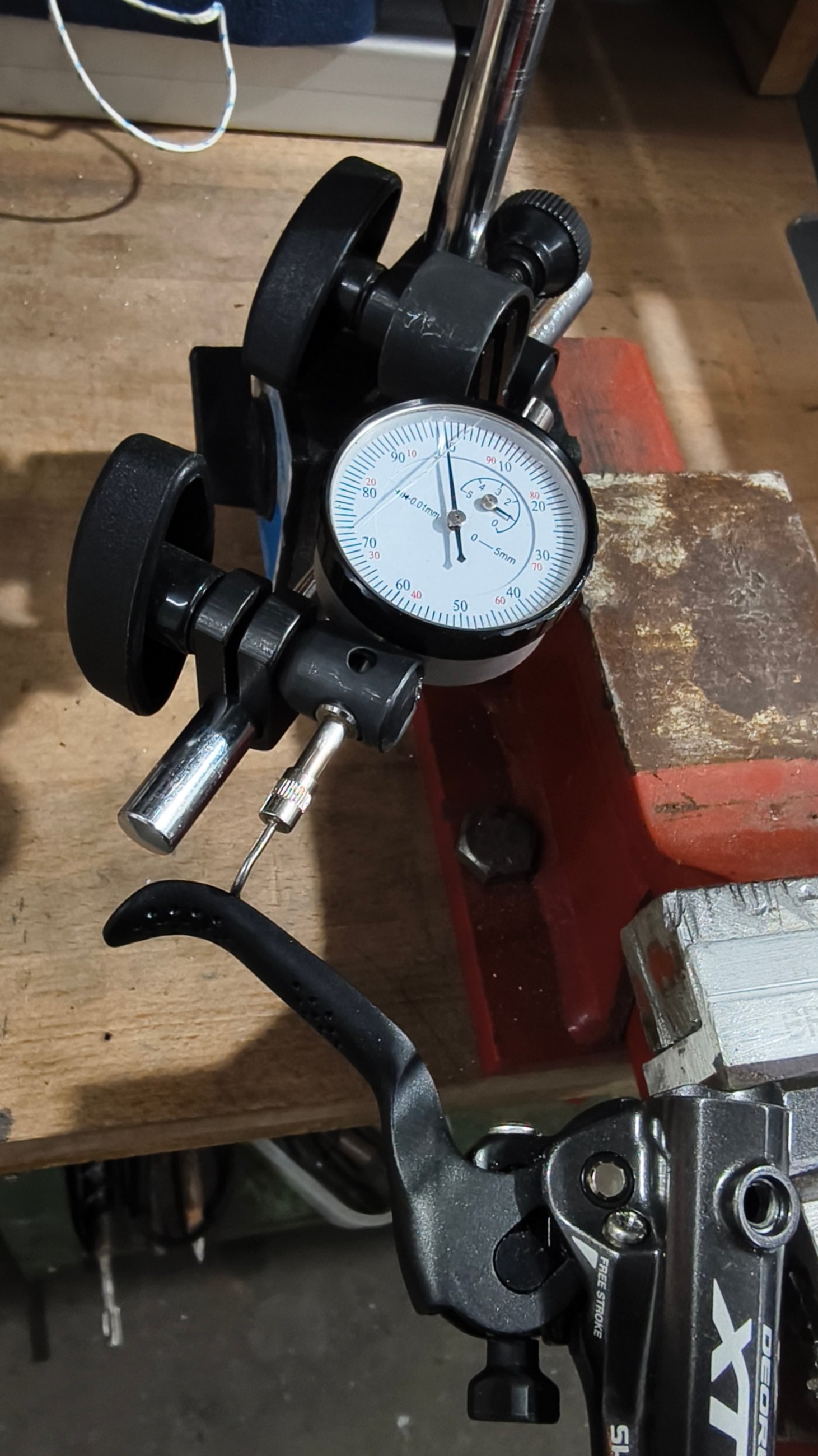

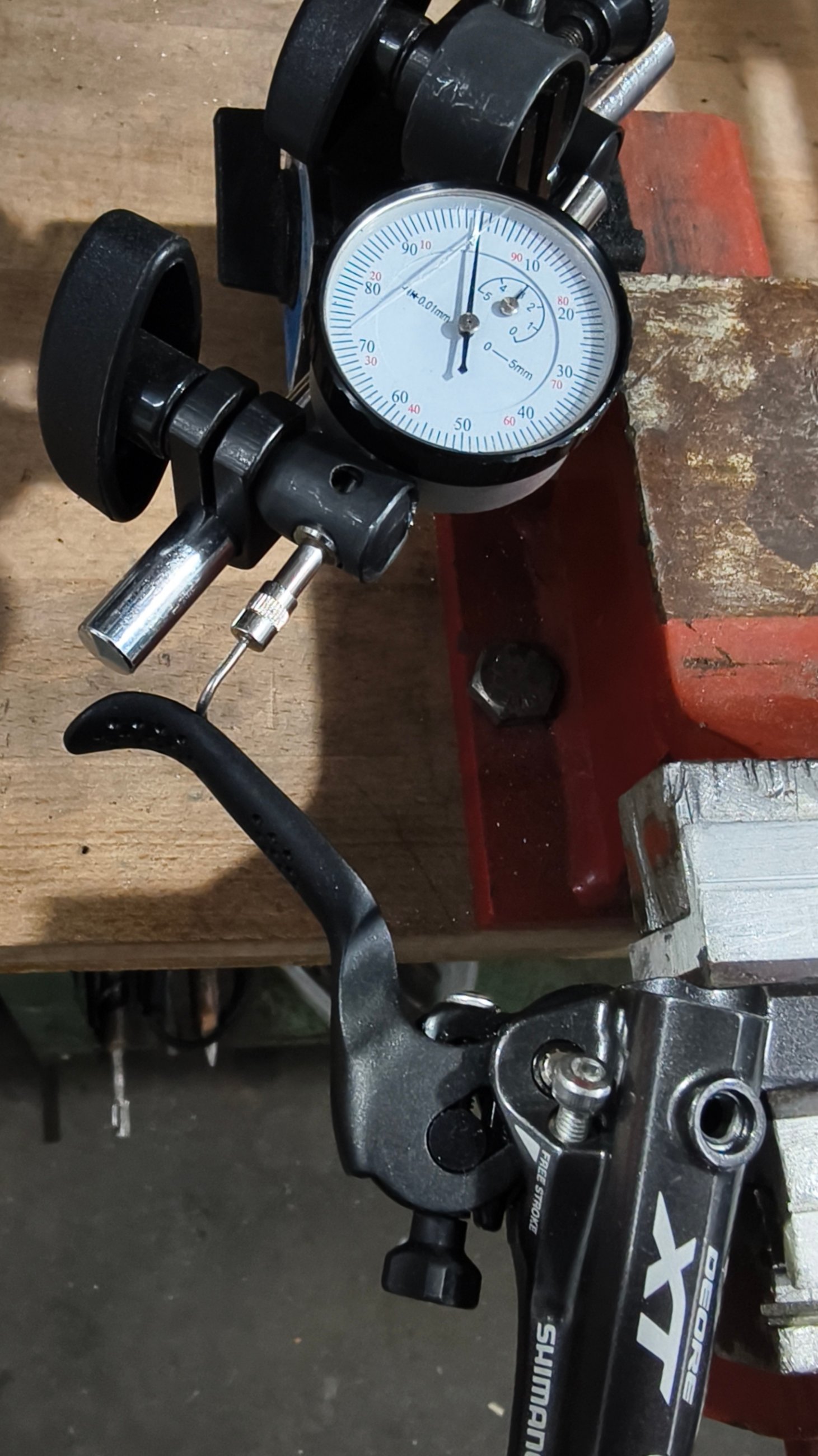

das Thema interessiert mich (hab XT Geber)
hab mal einen kurzen Versuch mit Messung gemacht
ein Tuning bis 2mm weniger Hebelweg ist möglich (z.B. längere Schraube ca. 1,25 Umdrehungen weiter rein wie die originale Schraube)
ab 1,5 Umdrehungen merkt man dass die Bohrung tlw. verschlossen ist
ab 2 Umdrehungen ist die Bohrung zu (viel weiter geht es aber auch gar nicht mehr)
mit neuem Geber geht der Versuch sehr gut da man mit durch blasen (Mund) merkt wenn die Bohrung zu macht
ideal wären M4 x 12mm Madenschrauben
Lg Tirolbiker63
PS: ist halt auf eigene Gefahr, die Bohrung sollte unbedingt offen bleiben!

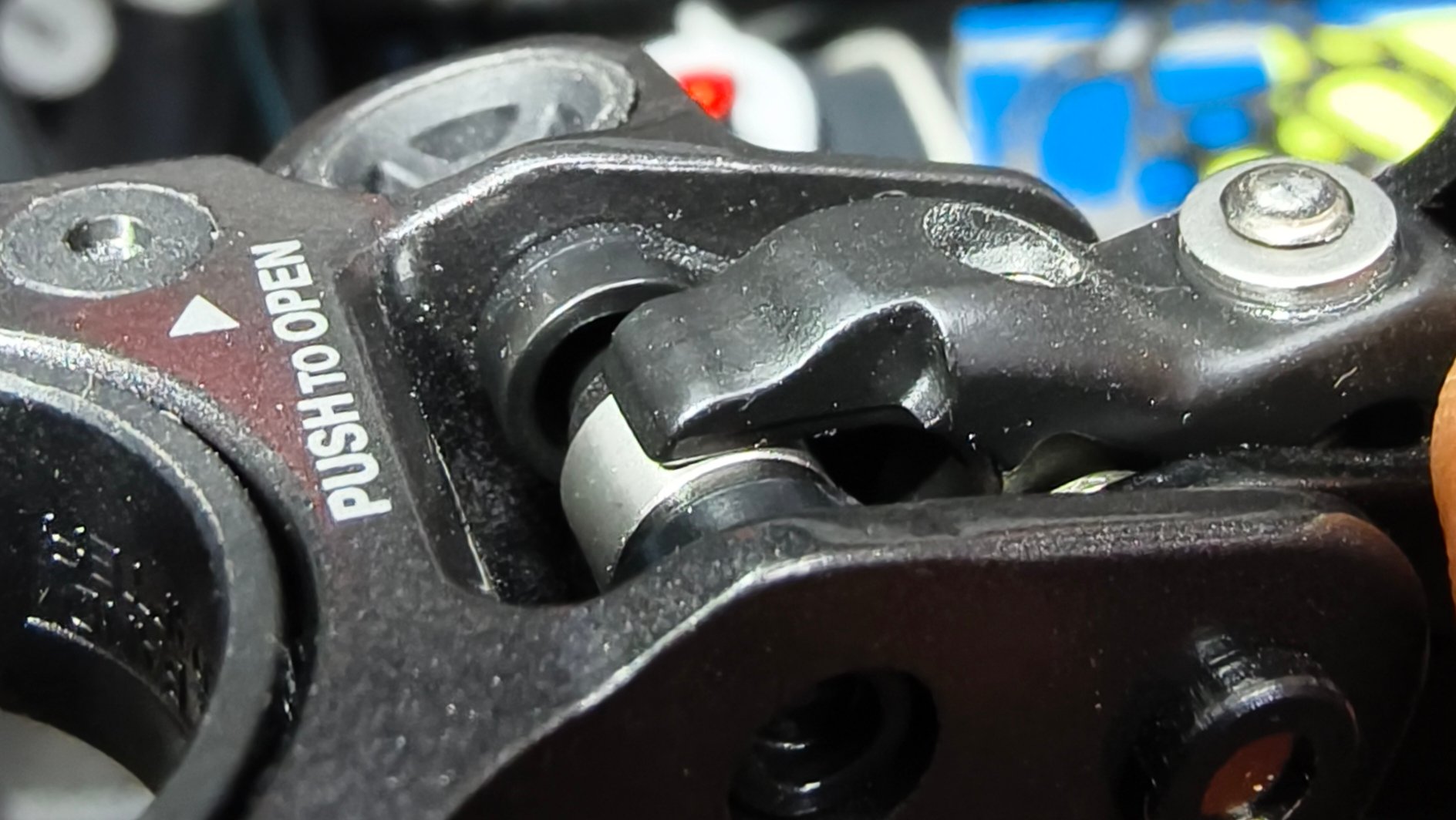

Originalstellung (Free Stroke ganz drinnen)
Schraube ca. 1 Umdrehung weiter hinein als Originalstellung
in dieser Stellung wäre die Bohrung bereits zu (ca. 2 Umdrehungen weiter als Originalstellung)
Hebelstellung mit Free Stroke ganz drinnen
Hebelstellung mit ca. 1,25 Umdrehungen weiter hinein gedrehter Schraube
(Hebelweg ca. 2mm kürzer)
