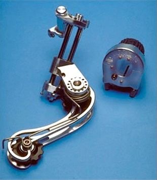

Und stimmt, bei dem LMDS von White Industries konnte man den doppelten Schaltzug verdreht einbauen:
http://www.disraeligears.co.uk/Site/White_Industries_LMDS_derailleur.html
