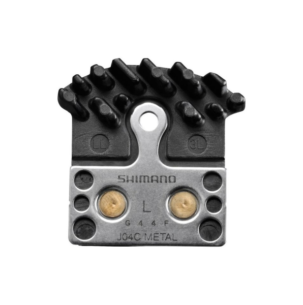

Du meinst Metal Beläge wie abgebildet ?

  • shimano-j04c-metall-icetech-bremsblaege-m-kuehlrippen-fuer-xtr-xt-slx-alfine.png
Auf das klingeln hat der Belag keinen Einfluss.
Ich meinte nicht die Trägerplate, sondern den Belag. Ging ja um eine Belagsempfehlung.
Gegen das Klingeln würde ich eine Scheibe mit Aluspider probieren. Oder so eine halb schwimmende, mehrteilige Bremsscheibe.
Klingeln entsteht ja dadurch, dass sich die Scheibe aufschwingt und den Belag berührt.
