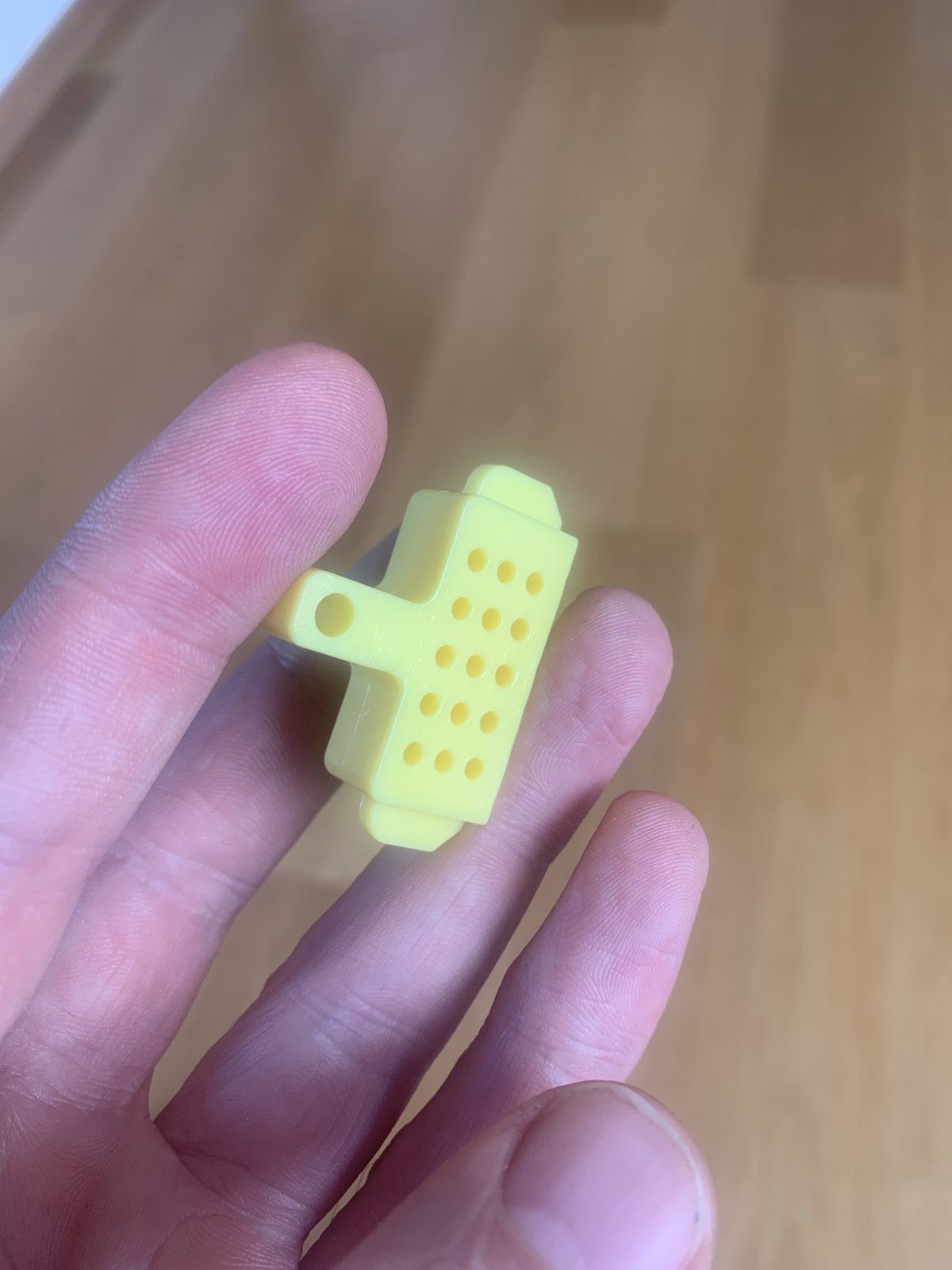

Hallo. Ich würde gerne die Leitung meiner XT Bremse kürzen. Ich bin nun nochmal alle Teile durchgegangen, die Olive und der Stift sind auch dabei gewesen. Kann es sein dass die Backen nicht im Standardlieferumfang mit dabei sind? Da war noch ein anderes gelbes Teil mit dabei, das hat aber vermutlich nen anderen Zweck?
Kann man den Stift auch ohne die Backen reinklopfen oder ruiniert man da etwas?
danke
Hi,
der Block ist dafür da die Bremskolben drin zu halten, wenn die Bremsbeläge draussen sind.
Du kannst die Stützhülse auch ohne die Klemmblöcke reindrücken.
Zur Montage und dem Entlüften habe ich was im Scheibenbremsen Kompendium geschrieben.
Downloadlink in meiner Signatur.
Kann auch daran liegen dass rcz teils komische Dinge zusammenstellt. Der Block war dabei die Backen nicht. Egal. Ich weiß nun was zu tun ist. Danke 🙏
edit: @Hutzi20 falsch verstanden, es ist so wie du gesagt hast 👍
