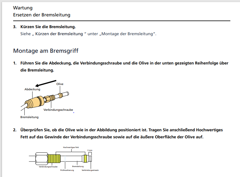

Moin zusammen,
ich baue mir gerade ein Hardtail auf und nun muss ich (höchstwahrscheinlich) die Bremsleitungen kürzen. Laut Shimano-Manual braucht man dafür ein Spezialwerkzeug (TL-BH62). Des weiteren habe ich in anderen Threads von Begriffen wie "Olive" und "Pin" gelesen. Kann mir hier jemand weiterhelfen? Gibt es vielleicht ein gutes HowTo im Netz und/oder Video?

Bei den Kits sind neuer Pin und neue Olive immer dabei. Zudem die gelben Haltebacken um den Pin in die Leitung einzuschlagen. Tutorials gibts bei Youtube zu hauf...das brauchste ja wirklich nur eingeben.
Kürzen kann man mit Teppichmesser oder einer scharfen Zange - sollte halt gerade und nicht zerquetscht sein.
Kürzen geht am besten mit einem scharfen Cutter-Messer.
Nach dem kürzen:
Olive, wird zuerst über die Leitung geschoben.
Pin, wird danach in die Leitung gesteckt.
Bei Shimano wird die glaube ich zärtlich in die Leitung geschlagen.
Anschließend wird die Olive beim verschrauben im Bremshebel gequetscht und dichtet so ab. der Pin verhindert das einfach nur die Leitung unter der Olive gequetscht wird.
So grob mit eigenem Worten beschrieben.

Ich hab se nicht rausgepuhlt, sondern nur die gekürzte Leitung (mit pin) reingeschoben.
Hab ich bis jetzt drei mal gemacht (Deore, SLX und XT) hat immer ohne entlüften geklappt.
Ja das geht in der Regel auch - wichtig als Tip für onkelpelle ist, dass man schaut die Leitung während die Überwurfmutter angezogen wird gut Richtung Bremsgriff zu drücken. Wenn sie während des Anziehen etwas herausrutscht, dann wird es nicht dicht. Überwurfmutter bei Shimano muss ziemlich stark angezogen werden.

Sauber arbeiten ist okay aber mach keine Wissenschaft draus - ich halte die Leitung einfach mit einer Zange, drücke den Pin 1-2mm mit den Fingern rein und den Rest klopfe ich mit einem Gummihammer ein. Dann Gummikappe drüber, Hülse drüber , Olive drüber, bis zum Anschlag einschieben und Überwurfmutter mit einem Maulschlüssel (nicht Ringschlüssel) festziehen.
Ganz ehrlich - für Kürzen einer Bremse OHNE Entlüften (was oft nicht nötig ist) braucht man keine 5 Minuten
