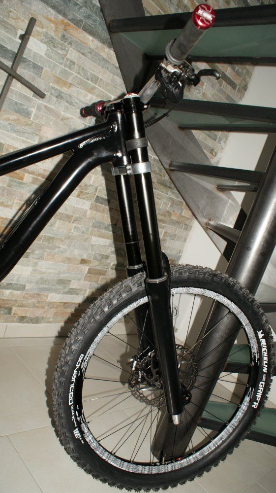

so nun nochmal mit bilder:)
so hier mal meins,
da 2014 Frühzeitig zu ende war, hat ich Zeit ein bisschen in meinem Neuen zu investieren. Es würde neu gepulvert, neu gelagert, Fox 40 Tuning (bei YBSS), Gewicht liegt bei 16,85kg, ohne auf´s gewicht geachtet zu haben. Gerne eure Kritik und Kommentare dazu, und über ein Stern freut man sich immer hier in Belgien
PARTS:
Kona Operator 2012 Neue Lager + neu Gepulvert
FOX 40 2010 Tuned mit Hope Brücke
Rock Shox Vivid Air 2012
E thirteen lg1 165mm Kurbel mit 34er Race Face Blatt
Superstar components Pedale + Grips
Zee Schalwerk, SLX Schalter mit I spec B
Zee Bremsen und Bremsscheiben 200mm V+H
Ultegra Kassette
Easton Havoc DH 2013
Michelin Wild Grip´r reinforced 26x2.35
Six Pack Lenker
Selle Italia Sattel
16,85kg

vielen danke fürs lob, ja auf Individualität wurde sehr geachtet! black is beautifull und das wollte ich auch hier mit ein bringen. und ich liebe halt auch poliertes alu, deswegen wurden ein paar teile entlackt und poliert.
also Tuning an der gabel wie folgt
standrohre beschichtet mit low friction Mischung auf Basis von ptfe (wie fast Suspension, nur günstiger;))
Dichtungen und abstreifer wurde die von low friction( racing bros) genommen, diese wurde mit "trenolin" ( wie der nahme schon sagt, Produkt das genutzt wird um zu trennen, bei uns in der Firma für Spritzguss formen ein zu sprühen) behandelt
buchsen wurden minimal barbeitet
spezielles öl für Enduro mx gabeln, von nem kumpel der in dem Bereich tätig ist
dämpfungsöl Mischung aus dsp 7,5 + dämpfungsöl aus mx Bereich, ist testweise drin, fühlt sich gut an;)
und YBSS steht für Yves Bonni Suspensions :) da bin übrigens ich:)
