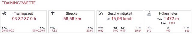

LOG v4.0.5
LOG v3.3.0
Die Daten für "Durchschnittsgeschwindigkeit bergauf" und "Durchschnittsgeschwindigkeit bergab" wurden schon in Version 3.3.0 nicht angezeigt, vermutlich da der Rox 9.0 diese nicht mitloggt.
