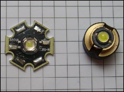

Du scheinst das Rätsel der im Vergleich zur PLB zu dunklen Karma gelöst zu haben.
Denn die auf dem Foto gezeigte Seoul (ist ja wohl die aus der Karma ausgebaute?) hat neben der Typenbezeichung noch ein "-N".
Auf dem Star kenne ich bisher so nicht, aber falls das eine ausgewiesene Helligkeitsbezeichung wäre, dann ist das das Problem.
Also einfach eine aktuelle "U" kaufen und stattdessen einlöten
Da gab es mal einen Link, wo die Lumenunterschiede der
Seoul-Typen nachzulesen ware. Haste den Link noch?
Wenn ich eine "N" durch die hellere "U" ersetze wird´s eine Steigerung der Helligkeit geben.
Und wie sieht es mit der zu erwartenden Abwärmesteigerung von "N" nach "U" aus?
Wären da Probleme zu erwarten?

Hey ich bins,
Zum Bild im meinem Anhang. Die linke Led ist aus der Karma. Die eingauten
Led´s sollen nach angaben von meinem Kontakt her CREE sein. Schaut
doch mal bei Ebay: led_men vorbei. Ich weiss allerdings nicht ob er momentan
welche eingestellt hat.
Baue sobald ich meine eigene Karma hab, diese um. Werde dann ein paar Bilder
hier mal einstellen.

der Umbau hätte nur Vorteile.
Die "U" wandelt mehr der (gleich viel) verbrauchten Energie in Licht um und läuft somit kälter
weiß aber wirklich nicht, ob das ein Ausweis des bin ist. Noch nie irgendwo gesehen. Hat da jemand eine Ahnung?
Ein wenig würde ich es für ein starkes Stück ansehen, so eine "alte" Led da drinnen zu verbauen. Gut, die kostet vermutlich nur die Hälfte...
Ich bekomme auch eine Karma und würde den Umbau der LED auch gerne machen - wie ist den die genaue Typenbezeichnung der LED die ich einlöten muss ?
Ein wenig mehr Licht schadet ja nie ...

Wenn ihr eine "U" kauft steht auf dem Star auch ein "N" drauf das sagt nichts über die verbaute LED aus.
Welche Seoul P4 LED in der Karma verbaut ist könnt ihr nicht erkennen da müsste die Lichtstärke ermittelt werden und gegen eine "U" verglichen werden.
