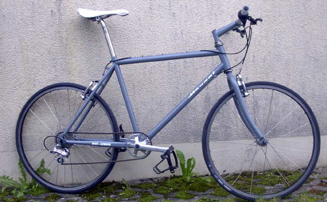

SingleSpeed Aufbauhilfe
kassette zerfleddern, alle ritzel weg bis auf eins 17er z.b. , mit spacern von 'ner alten lx kassette ausdistanzieren (kettenlinie!), kurbel zerfleddern, alle kettenräder weg bis aufs mittlere 34er z.b.,
schaltwerk passend positionieren (schaltkabel umgekehrt in einstellschraube einhängen und in passender Stellung festklemmen), kette kürzen.
alle schalthebel und kabel und umwerfer wegwerfen - das isses

Besten Dank für eure Tips, leider ist nichts aus einem SingleSpeeder geworden, da mein Bruder, für den ich diese Maschine aufgebaut habe, über die steilen Anstiege in der Stadt Bern erzählte, wurde aus einem Single ein SevenSpeeder:-)
Danke nochmals
Lowrider
