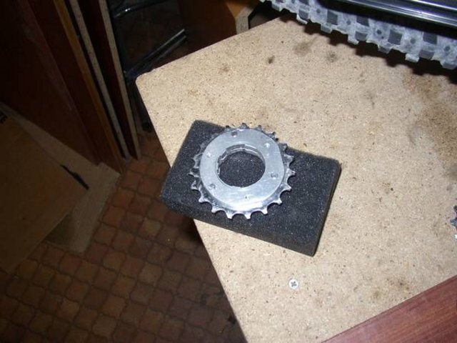

es geht auch mit einer Laserschneidanlage und 3 Nieten
So mache ich es jetzt auch, abgesehen vom Nieten. Lasse drei Teile lasern. Ein Edelstahritzel und rechts und links davon breite Alu-Ringe mit der gleichen Innenverzahnung natürlich.
Die verbinde ich dann mit 4 5mm-Passstiften und 4 M5-Schrauben, das sollte halten ;) Gibt dann natürlich Bilder und Bericht.
Jetzt nur noch nen Kettenspanner...
So, es ist vollbracht... nicht so schön geworden wie ich mir das gewünscht hatte aber egal, es erfüllt wohl seinen Zweck, werde es demnächst erst testen können.
Die Passstifte (scheiß Rechtschreibung) halten echt bombig. Die Schrauben sind nur weil ich meine Gewinde nicht wieder ausbohren wollte als ich zuletzt die Stifte eingekloppt hatte und feststellen musste dass ich umsonst Gewinde geschnitten hab.
Die Kette passt perfekt drum, die Shimano-Verzahnung innen hatte ich komplett um ein Zehntel mm verhaun, also schön nachgefeilt...
Der Kerl hat mir aber ganz unabgesprochen gleich zwei Sätze gebrannt, ich kann also mit etwas mehr Ruhe noch eine "schönere" Version bauen ;)
Und das beste: Ich habe stolze 5,- für das Zuschneiden bezahlt :)
Da waren die Stifte und Schrauben bald nochmal so teuer :daumen:
123g
Ich habe noch vor, die Schraubenköpfe ein Stück weit zu versenken, dann kommen auch kürzere Schrauben rein, das bringt noch ein paar Gramm ;) Ich besitze derzeit nur keinen Flachsenker...
Das Gewicht ist mir voll egal erstmal, ist ja deutlich leichter als die Kasette vorher.
Spacermäßig muss ich mir noch n passendes Rohr besorgen oder was drehen lassen... oder sogar welche kaufen :eek:
Da säg ich dann Lücken für die Schraubenköpfe rein oder setze die einfach vor die Köpfe, hält ja auch... Oder ich ersetze wirklich noch die Schrauben durch Stifte. Naja, ist halt noch nicht richtig fertig.
So, abschließend ist zu sagen: Es funktioniert!! Ich bin überrascht vom Erfolg dieses Projekts ;)
Heute kann ich leider nur mit Handy-Fotos dienen...
Ich glaube sogar, dass ich gar keine Spacer brauche... habs zwar noch nicht lange getestet aber es hat sich keinen mm bewegt. Kann auch am Schaltwerk liegen... wird sich zeigen wenn ich nen Kettenspanner habe.
Eine massive version könnte demnächst auch entstehen... ich werds vermelden.
Ok, ich meinte natürlich nicht massiver sondern aus einem Stück, dann mit Löchern ringsum zur Gewichtsreduzierung...
Zu den Schrauben habe ich ja schon was gesagt... und die Breite ist Top. Wenn ich was schmaleres gewollt hätte, hätte ich mir ja n king-Ritzel holen können, das wiegt nur 40g.
Ja nun, du hast da ganze 15Z, richtig? Ich hab 19. Ist aber auch aus Stahl deins, oder?
Sieht sehr gut aus, übrigens. Respekt!

Meins hat 17 Zähne, hatte zwei gebaut, das zweite ist jedoch schon verkauft...aber falls du übermäßig grosses Interesse hast, dann kann ich noch eins bauen :D

Die 123g kann ich natürlich nicht einfach hinnehmen... ich habe ein paar Änderungen vorgenommen und gucke mal ob ich das so geschnitten bekommen kann, dann bleibe ich vermutlich unter 80g. Titanschrauben und -Stifte wären ne Maßnahme, aber dann wirds echt teuer ;)
