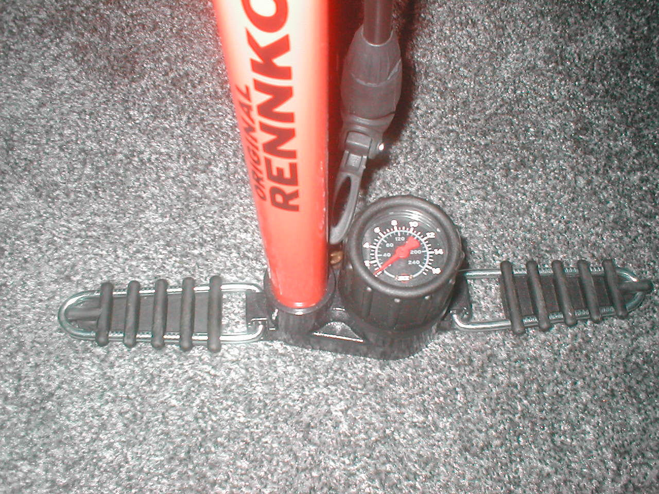

Wenn SKS dann empfehle ich dir den Rennkompressor => den hast du Jahrzehnte.
Einziger Nachteil: Das Manometer geht bis 16bar und ist bei Drücken um 1...2 bar semioptimal ablesbar.

Der Rennradkompressor fällt raus, ich muss nichts vererben und denke auch das Display wäre mir etwas zu klein.
Das ist kein spezieller Rennradkompressor - der hat nur einen sehr breiten Einsatzbereich.
Durch den vergleichsweise dünnen Stahl Druckzylinder pumpt sich das sehr leicht.
Ich mag den halt wegen den Materialien, kein Plastik:ka:
Du kannst den zur Selbstverteidigung verwenden und der funktioniert dannach noch.
Und kommt von glücklichen Kühen.
