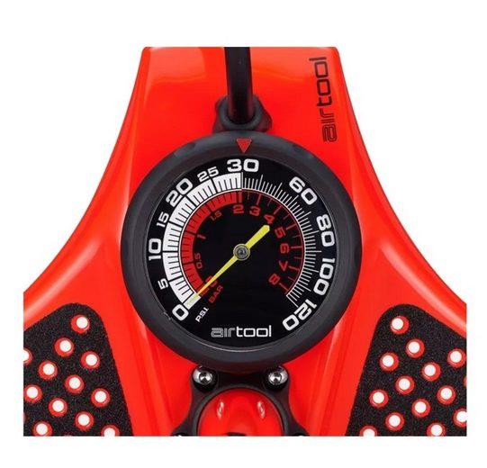

Meinetwegen dürfen Pumpen auch gerne mit genauen manuellen Manometer angeboten werden, aber die sind vermutlich deutlich teurer. Bei einem Druckbereich bis 8 bar fällt die Teilung einfach sehr klein aus, da musst du schon eine riesige Uhr für nehmen, um genau ablesen zu können.
Mal ein Beispiel für gute Ablesbarkeit bei einem analogen...
Aber ob das genau(-er) misst 🤔

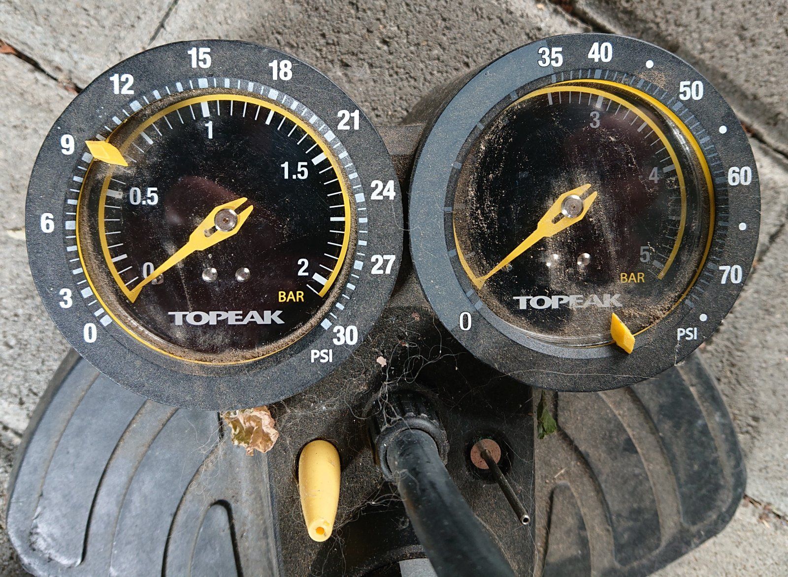

Es gibt oder gab von Topeak mal die Joeblow Dualie mit schön großem 2bar Manometer. Wurde wohl zu Zeiten des Fatbike Booms rausgebracht.
Analog, große und genaue Anzeige und schön viel Volumen.
Und man kann auch am Kopf Druck ablassen 😉
