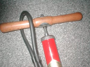

Moin!
Hab gestern beim Entrümpeln Opas Rennkompressor gefunden.
Mir war sofort klar, dass der nicht in den Schrott wandert :D
Weis jemand, ob es noch Teile dafür gibt?
Hat 38mm Durchmesser, finde nirgends ne passende Topfmanschette.
(Hab SKS schon angeschrieben)

Ja, die teile liegen auf meinem bild im Eingangspost falsch - ich wusste die reihenfolge auch nicht mehr. :D
Der Blechteller sitzt mit der offenen Seite nach oben. Drunter das Pumpdignens, dann eine Papierdichtung, dann eine Blechscheibe.
Reihenfolge:
1 Mutter
2 Blechteller
3 Pumpdingens
4 Papierdichtung
5 Blechscheibe
6 Mutter
Zum Druckaufbauen liegt das Pumpdingens mit dem Rücken plan an dem Blechteller.
Zum Luftholen kann sich das Pumpdingens verformen durch die Papierdichtung und die Blechscheibe.
Die Papierdichtung ist aussen kleiner, als die Blechscheibe, was die Verformung des Pumpdingens begünstigt. Die Blechscheibe begrenzt die max Verformung.
Habe mir unter den Griff noch einen Gummi O Ring gesetzt und die Länge so "eingestellt", dass die Pumpstange unten nicht anstößt, wenn man mal voll durchpumpt. (Gewinde geht kaputt)
So stößt der O Ring kurz vorher an der Verschlusskappe an.
Die Länge ist etwas variabel durch die Hutmutter.

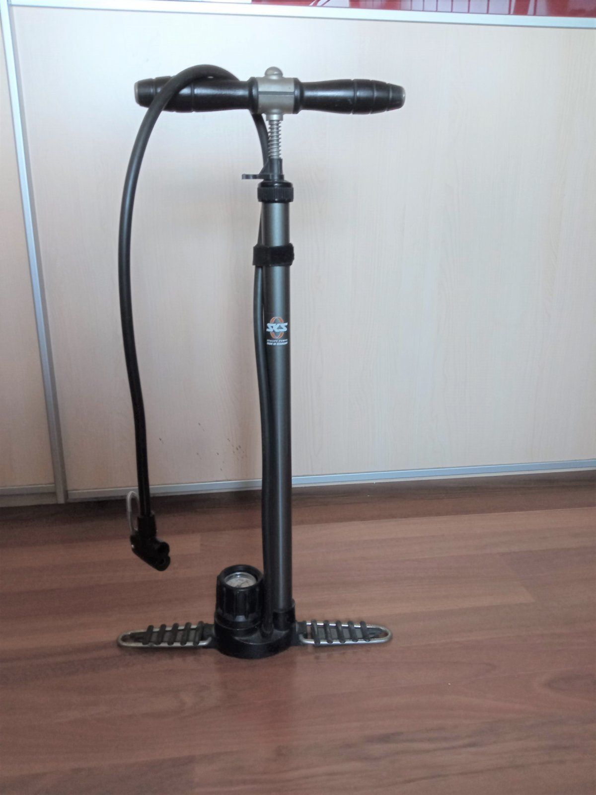

Auf dem Aufkleber steht nur "SKS Kompressor"; d innen = 38 mm.
Paar Details noch:
Hab ein geschlitztes Messingrohr noch in den Griff eingepasst, da die Bohrung so ausgenudelt war. Dadurch hat die Stange wieder super Führung...
Die Gewinde sind alle übrigens M 9 x 1. Noch nie gehört vorher. Hab natürlich am Anfang fröhlich mit Regelgewinde nachgeschnitten. Gut, dass trotzdem nichts kaputt gegangen ist.
Die Hutmutter z.B. ist kein Normteil und so nicht zu bekommen. Meine war leider ausgenudelt, deswegen die Kontermutter darunter. Hutmutter dann aufgeklebt.
Hab diesen SKS-Retro-Schlauch gekauft. Leider bekomme ich es nicht hin, damit Französische Ventile aufzupumpen. Die Luft staut sich nur und es geht keine Luft in den Schlauch... Hast du den Schlauch auch?
So, jetzt hab ich wahrscheinlich aber alles gesagt...😅
