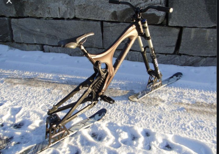

Ich hab mir schon 2 Snowbikes gebaut, nix besonderes aber es funktioniert. Einfach ein altes Paar Ski gekürzt und ein großen Holzklotz draufgespaxt. Der wurde dann durchbohrt und als Achse hab ich dann ne Gewindestange genommen. Und dann in einen alten Rahmen eingebaut. Je nach dem wie hoch du die Holzklötze machst würd ich noch die Kurbel ausbauen. Die Bikes machen auf jeden Fall Spaß, also ran ans Basteln. Morgen kann ich mal n paar Bilder machen.
Das ist ein Snowbike
Ich hab bei meinen immer die Kurbel abgebaut, da die ganze Kiste doch ziemlich tief kommt und man mit den Pedalen schon mal aufsitzt. Fußrasten aus dem Motorradberreich wären glaub echt super, aber wie man die montieren kann. Keine Ahnung.

Ich schreib jetzt einfach mal in den Chat, auch wenn er schon recht alt ist. Ich hab noch einen alten Rahmen rumliegen und passende Komponenten ( Gabel, Vorbau, Lenker, Sattel). Den würde ich gerne als Snowbike umbauen. Als Aufnahme würde ich mir zwei Skateboard-Achsen nehmen. Meine eigentliche Frage ist:
Soll ich nach einem Paar alte Ski gucken, oder ein Snowbord halbieren und verwenden?
Im Internet findet man beides (aktuell tendiere ich das ganze ähnlich wie Sam Pilgrim zu machen) Ich wäre nicht auf Skipisten unterwegs sondern nur auf der unbearbeiteten Rodelstrecke.
