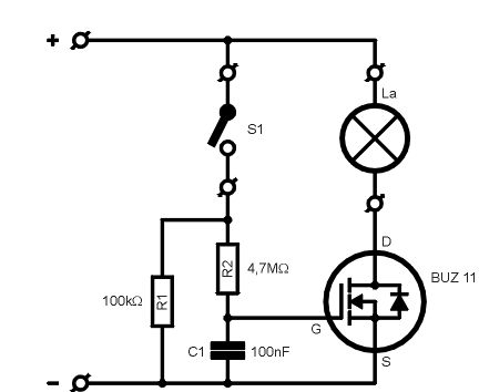

Billiger zum selberbauen :
Steuer einen MOSFET über ein RC - Glied an der den Vorglühwiederstand überbrückt:

Die Schaltung sollte auch für Laien zusammenzubraten sein aber wie fügt man hier ne verdammte Skizze ein ?
Die Schaltung ist nicht schwer zu löten. Das Problem wird aber sein, dass man schwer einen geeigneten MosFet findet. Der meist verwendete BUZ11 schaltet bei 5 bis 7 Volt leider noch nicht ganz durch. Das bedeutet, dass er bei der Akkuspannung noch einen leicht erhöhten Innenwiderstand hat. Wenn jemand zufällig einen MosFet kennt der schon bei 7,2 Volt voll durchschaltet kann er es ja verraten. Elektronik_3D.jpg

Borea0707 schrieb:
Die Schaltung ist nicht schwer zu löten. Das Problem wird aber sein, dass man schwer einen geeigneten MosFet findet. Der meist verwendete BUZ11 schaltet bei 5 bis 7 Volt leider noch nicht ganz durch. Das bedeutet, dass er bei der Akkuspannung noch einen leicht erhöhten Innenwiderstand hat. Wenn jemand zufällig einen MosFet kennt der schon bei 7,2 Volt voll durchschaltet kann er es ja verraten. Anhang anzeigen 104892
Hübsch !!!:daumen:
Nur hast du den Vorglühwiderstand parralel zum Fet vergessen und das RC-Glied würde ich ein Stück niederohmiger auslegen sonst kommt es gerade beim Fahrrad durch Dreck und Feuchtigkeit zu Krieschströmen und Fehlfunktion es sei denn man vergißt das ganze.
Hi Borea,
ich glaube, deine Schaltung ist genau das richtige. Ich hätte dazu den passenden Fet: 0,03 Ohm Einschaltwiderstand und 3V Gatespannung, Gehäuse TO252 = SMD = kleiner Fingernagel-klein.
Leider komme ich gerade aus meine Chemieküche und habe für heute genug vom Platinen-Machen.
Gibt es denn noch mehr Interessenten als den armen Pinguin? Dann würde sich eine kleine Platine lohnen.
Gruß
Jürgen
Die Schaltung habe ich von http://www.taschenlampenforum.de/thread.php?threadid=33&sid=0605752057f23dd6cf229ed9226620e4 verwendet. Snoopy fährt damit seine 12V/100W Osram in 1,5 Sekunden hoch.
Die Werte von R2 und C1 müsste man halt für die jeweilige Akkuspannung und Lampenleistung anpassen damit man auf eine vernünftige Zeitkonstante kommt. Denke die 1,5 Sec dürften i.O gehen. Das sollte lang genug sein um den Glühfaden auf Temperatur zu bringen und kurz genug damit die Schaltung nicht abfackelt. Da ich meine Lampe mit 7,2 Volt Racingpacks betreibe würde ich als MosFet statt dem BUZ11 den IRL1004 nehmen. Wenns interessiert hier ist ein guter Beitrag über passende PowerFets >http://www.sprut.de/electronic/switch/nkanal/nkanal.html. Aber die von dir angedeutete SMD Variante des Fet hätte für sich, dass ich die Schaltung in ein kleines Nightmare Nachbaugehäuse reinbekomme. Bei dem geringen Innenwiderstand müsste auch die SMD Variante mit den 25 Watt fertig werden. Ich habe mich gegen eine PWM Steuerung entschieden, da ich eine möglichst defektunanfällige und kompakte Leuchte wollte. Nach dem Motto was nicht drin ist wird nicht hin.
Hallo zusammen,
ich habe diese Schaltung zusammengebaut und bin beim Betrieb mit 14,4 Volt und 20 Watt-Lampe zu folgenden Erkenntnissen gekommen:
- Die Schaltung bietet keinen Softstart sondern lediglich eine Einschaltverzögerung.:(
Für einen Softstart ist der MOSFET mit einem entsprechend dimensionierten Widerstand (ab 5 Ohm) zu brücken
- Bei dem in der Schaltung eingezeichneten RC-Glied ergibt sich nur eine minimale Einschaltverzögerung.:( Eine Vergrößerung des Kondensators auf 1µF (10facher Wert) ergibt eine Einschaltverzögerung von 1-2 Sekunden.
Mit diesen Modifikationen funktioniert der Start einer 20Watt-Lampe gut und ohne kompliziertes Umschalten mit und ohne Widerstand (das beim nächsten Start vergessen wird) :daumen: . Ein erster Praxistest steht in der kommenden Woch noch aus.
