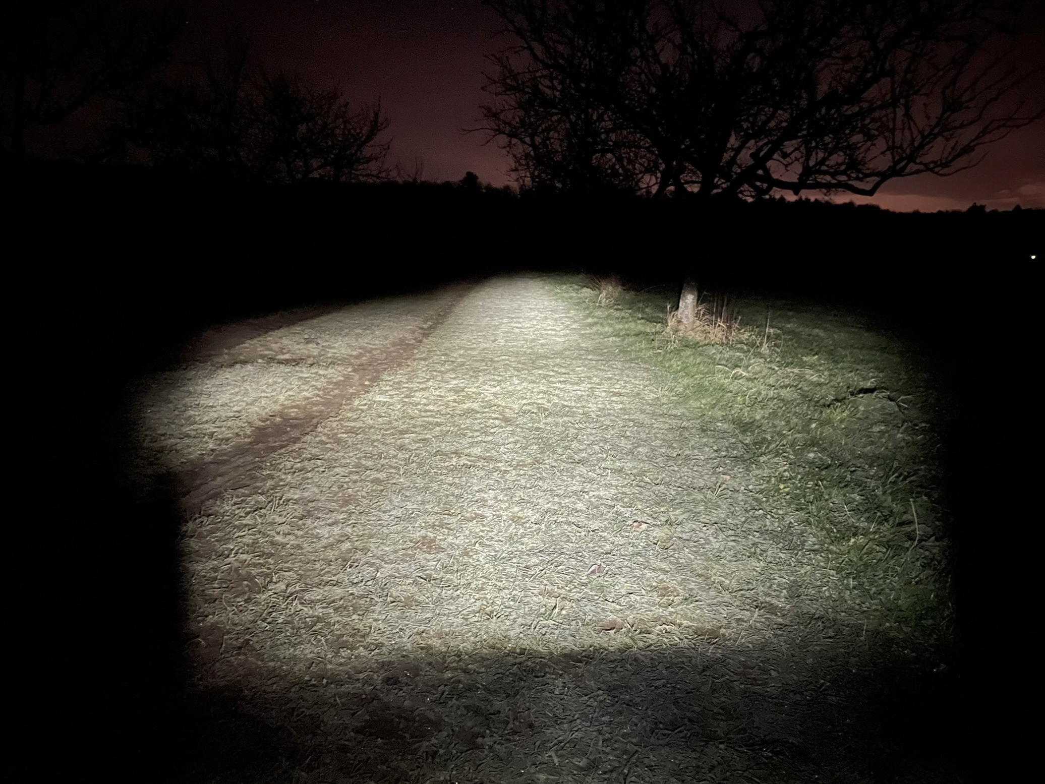

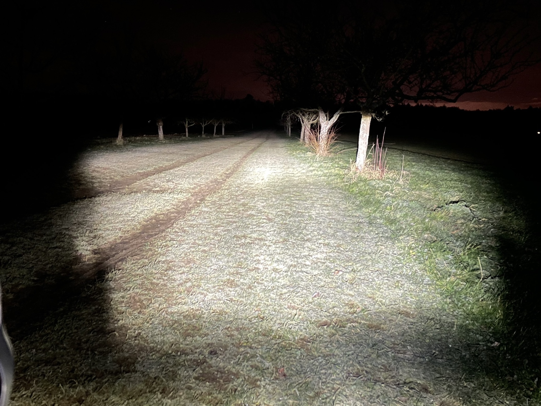

Hier ein paar Bilder mit Wandprojektion und in freier Wildbahn (leider habe ich die Fotos mit meinem Handy gemacht, daher sind sie nicht ganz representativ). Die Bilder sind alle im Stand gemacht. Dabei ist das Abblendlicht gedimmt, aber gefühlt deutlich heller als das Standlicht einer Edelux II, was auch schon ziemlich hell ist. Vor allem bleibt es dank des Pufferakkus konstant auf dieser Helligkeit. Das Fernlicht ist im Stand gefühlt schon auf maximaler Helligkeit, also wirklich sehr hell:

Abblendlicht:
Fernlicht:
