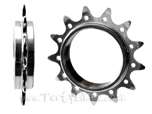

wir sind aber nicht ganz sicher wie gros der abstand VOM haken ZUM gwindeanfang (10mm gewinde) sein solte. bei meiner z.B. sind es 9,5mm, bei der TA 14mm
was hab den ihr bei euch so ???

konnten mir paar leute die ne tryall oder rockman oder was weis ich fur ne nabe, denn abstand vom rahmen-ausfahlende (da wo die Nabe aufliegt - ob da noch nen spanner ist ist unrelevant) zum Gewinde ende (da wo das ritzel aufliegt-also gewindeende) ?!?!?
wehre sehr hilfreich diese daten zu kennen. wie planen so etwa 26mm (wie bei TA)
beim kamel 231 und 128ISIS ist der wert 9,5+10mm gewinde also 19,5mm und wen ich noch ein asymetrisches ritzel habe, also die ritzel sind nicht in der mitte sondern am einem ende und zwar naher an der nabenmitte, habe ich keine gerade kettenlinie, wen das ritzel umdrehe (ritzel naher ausfallende) ist es aber OK.
ALSO, fals ihr schon ne SS nabe habt gibt bitte an: abstand rahmen-gewinde ende UND ritzel orientatzion und noch ISIS lange UND ob die ketten linie dabei OK ist.
hier ist z.B. der abstand bei einer TA dammit man es besser versteht: 14mm plus etwa 10mm gewinde (manche ritzel haben 12mm, deshalb das gewinde micht einbeziehen) macht 24mm!
Also ich habe eine Echo TR da sind es 15mm
würde aber gerne noch ein bischen weiter nach ausen mit dem Ritzel den stimmt meine kettenlinie besser.
Ich freu mich schon
da mit es verstandlicher wird...das mas A ist wichtig (vom rahmen messen, und nicht vom spanner!) , weil gewinde von nabe zur nabe unterschiedlich lang sind.
da es aber bissel schwer bei sich nachzumessen ist kann man auch B angeben (zum ritzel messen) und dann noch die breite des riztels mit angeben und wie eingeschraubt fals asymetrisch. so bekommt man auch das mas A hin.
und was die ritzel angeht. gibt es die meistens asymetrische
und symetrische
