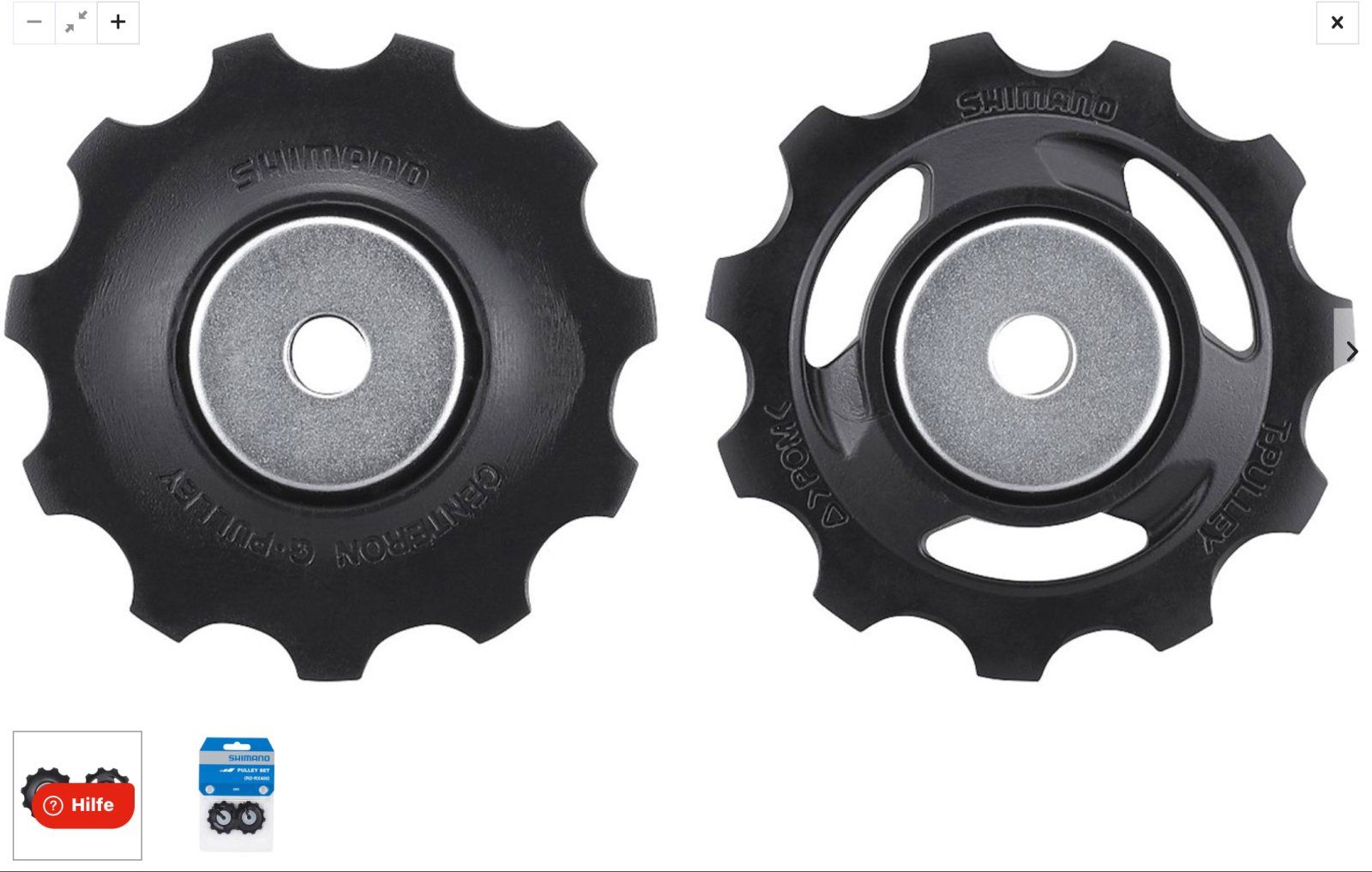

Moin,
ich habe gelesen, bei der Spannrolle ist die Laufrichtung wichtig. Was aber wenn auf der Spannrolle keine eindeutige Laufrichtung zu erkennen ist? (die rechte Rolle auf dem Bild)
Links ist Spannrolle (unten), rechts ist Leitrolle. Bei sehr günstigen von Shimano ist in der Spannrolle nur eine Metallhülse. Die Leitrolle hat ein richtiges Gleitlager mit zwei Metallhülsen.
Die besseren haben Keramik-Gleitlager oder richtige Kugellager.
Oft sind Spannrollen zu den Zähnen dünner ausgeführt als die Leitrollen. Kann aber auch beides gleich aussehen.
Teilweise haben Leitrollen von Shimano Steighilfen, wie die Ritzel.
Ähm, die linke ist die G-Pulley und kommt nach oben ;)
