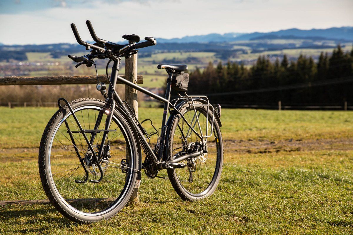

So wie auf dem Foto abgebildet wiegt es ziemlich genau 16kg.
Na was hast du denn erwartet bei nem "Abenteuerrad" ohne Leichtbau, mit Stahlrahmen, Gepäckträger, Schutzblechen, Schloß usw. 16 kg geht vollkommen ok. Für was "Rennradmäßigeres" ist der Rahmen auch die falsche Ausgangsbasis, da hättest du dir mehr so einen Randonneur aufbauen sollen.
Mein Awol im Selbsaufbau 14,8kg so wie auf dem Bild
Nabendynamo (SoN), XT Antrieb, SLX Bremsen, Tubus titan hinten, tubus normal vorne, 0815 Spezi Lenker, Ergon Hörnchen, Carbon Sattelstütze, Schutzbleche C-Lite 55, Günstige Mavic Felgen + XT Nabe.
Schwalbe Mondial Pannensichere 1 kg reifen => ich glaube hier muss ich ansetzten.
Ich glaube die schutzbleche von Spezi sind recht schwer. Und ich würde an deiner stelle bei den Laufrädern anfangen. Die Schaltung ok das ist dann geschmackssache bringt doch aber meistens nichts beim gewicht auser der Kurbel. Wenn du eine günstige Carbon Sattelstütze findes (gebraucht am besten) haste da schnell 100-150g weg, neu kaufen ist das natürlich etwas teuer ;-)
Wenn ich dein Schloss abziehe bist du nicht weit weg...
Achja und ich empfinde das AWOL als Kurz, es gibt viel längere Reiseräder, die noch ruhiger laufen.

Ich habe das Bike am WE mal für eine längere Tour von allen Anbauteilen befreit und gewogen: ziemlich genau 13kg. Geht also und fühlt sich auch gleich viel spritziger an (was natürlich kein Wunder ist).
Dennoch: Das AWOL hat einfach keine RR-Geometrie, aber das ist auch nur in bestimmten Situationen ein Nachteil. Mir ist mal wieder klar geworden, dass ich immer auf Trails abbiegen werde, wenn sich die Chance bietet. Und genau dafür ist das AWOL eine Wucht, vor allem in Verbindung mit den 42er Reifen, selbst wenn die Shikoros quasi kein Profil haben.
Ich werde jetzt einfach mal die Laufräder wiegen und sehen, wie viel rotierende Masse sich einsparen lässt. Ich teile deine Einschätzung, @Robsen, dass die originalen ziemlich schwer sind. Und auch die Kurbel steht auf dem Plan.
Aber egal wie der Umbau ausgehen sollte, Spaß macht es auch so, völlig unverändert! Und das ist doch die Hauptsache :)
