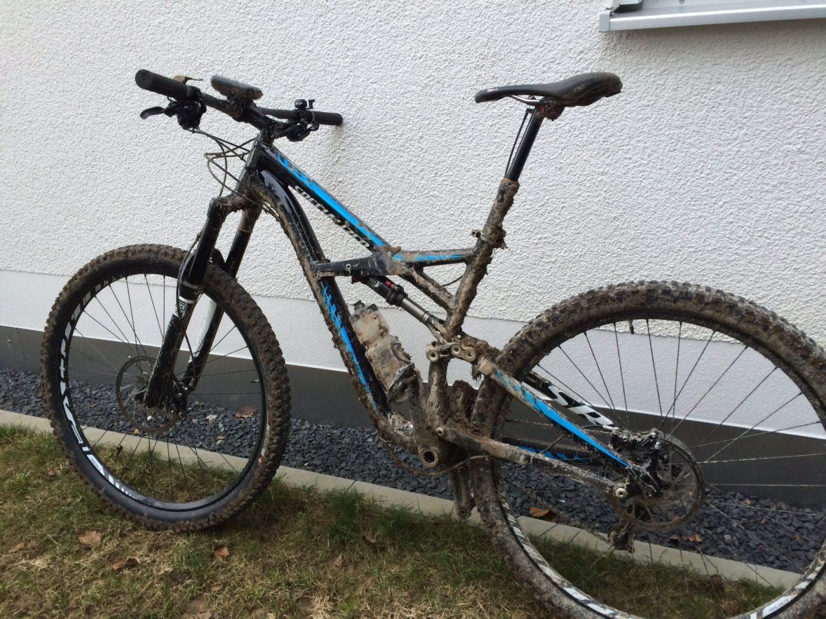

Hallo,
so ich habe heute mein Spezi Enduro Comp 29er getauft.

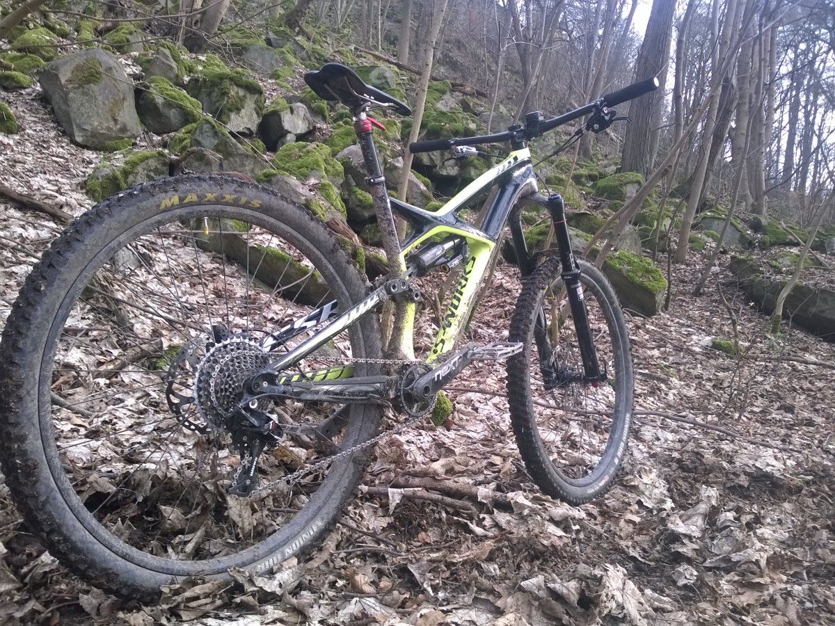

erste Testfahrt absolviert...keine Ahnung wie ich jemals ein 26" M-Enduro davor fahren konnte :D
