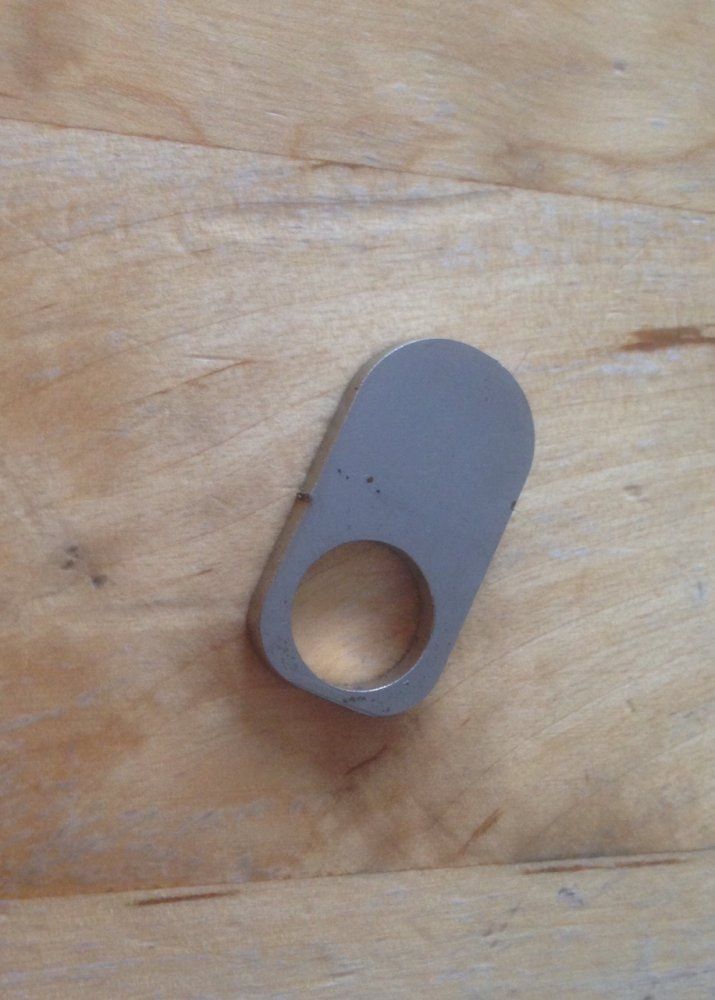

Servus,
da man bei Verwendung des 650B-Yokes mit manchen Kombinationen aus Dämpfer und Rahmengröße beim E29 bis inkl. 2016 Probleme mit dem Anschlagen des Hinterbaus am Sitzrohr hat, habe ich mir simple Spacer lasern lassen.
Die Spacer werden zwischen Yoke und Dämpfer eingelegt, anschließend das Yoke mit dem Dämpfer verschraubt (je nach Anzahl wird eine längere Schraube benötigt!). Siehe Fotos.
Wer sowas brauchen kann, ich habe mir eine Hand voll machen lassen und würde die überschüssigen günstig abgeben. Ist jetzt keine überragend genaue Maßanfertigung, nutzen die Auflagefläche des Dämpfers rund um die Schraube aber immerhin besser aus als eine simple Unterlegscheibe (diese müsste winzig sein um rein zu passen, daher diese Lösung).
Folgende Mengen sind noch vorhanden:
4x 2mm
3x 1mm
